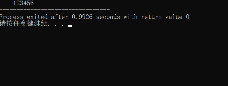

二、右对齐
printf("%10d",123456);
在%和d之间加上数字宽度即可实现右对齐。
例如有道题,题目要求右对齐的方式输出123456,且数字宽度为10。那么你可以这样写:
#include<stdio.h>
int main()
	return 0;
输出结果为:

补充延伸:
如果要打印的位数小于某个设定的数字宽度,则需要在前补足空格;
比如上述这个:有道题,题目要求右对齐的方式输出123456,且数字宽度为10。
#include<stdio.h>
int main()
	return 0;
输出结果为:
