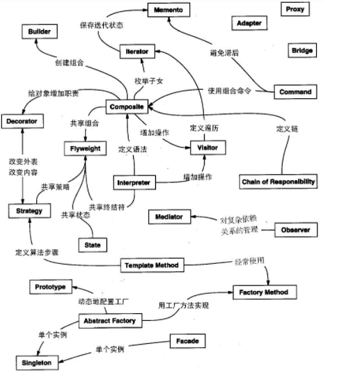

设计模式之间的关系
本章全是概念和图片可能不太易懂,但是这些知识点可以收藏起来以后会用到的。后面的章节会生动形象举例介绍每个设计模式,这一篇的概念就是基础,一定要收藏起来方便以后回看。
