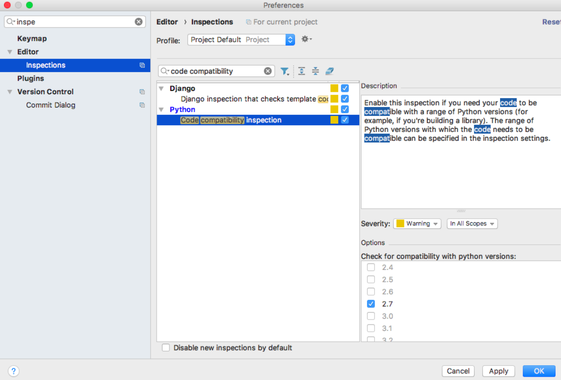

  • 终于把所需要的环境安装好了,接下来肯定是想来运行运行了。果然事情没这么简单,我发现根本运行不了,仔细看看,我的pycharm中都是红色的错误,看看这些错误,心中一喜,发现都是一个类型:python version 3.5 does not support ‘f‘ prefix。意思大致是说,python3.5版本没有前置f的方法【当然自己是纳闷的,根本就没装python3.5呀🤐🤐🤐】。这样一来,我想解决了这个问题应该就可以运行成功了,于是上网上一顿搜索,尝试了各种各样的方法,当然最后还是无果。这里先总结一下网上主要的解决方法:通过设置-搜索Code compatibility inspection-然后选择合适的版本解释器,如图:
    [外链图片转存失败,源站可能有防盗链机制,建议将图片保存下来直接上传(img-7qrWb9Gr-1641305073066)(https://i.stack.imgur.com/RtQNW.png)]
    这个问题似乎很难解决,但是从网上的资料来看,这个问题不是个例,但有人貌似是解决了的,在我百思不得其解时,突然看到这样的一条:重装pycharm吧。没有豁然开朗的感觉,只是抱着试一试的心态,说不定就是pycharm版本较低导致的呢,于是来了一遍卸载+重装pycharm之路,呼···终于装好了,没有报错,果然重装大法好!!!

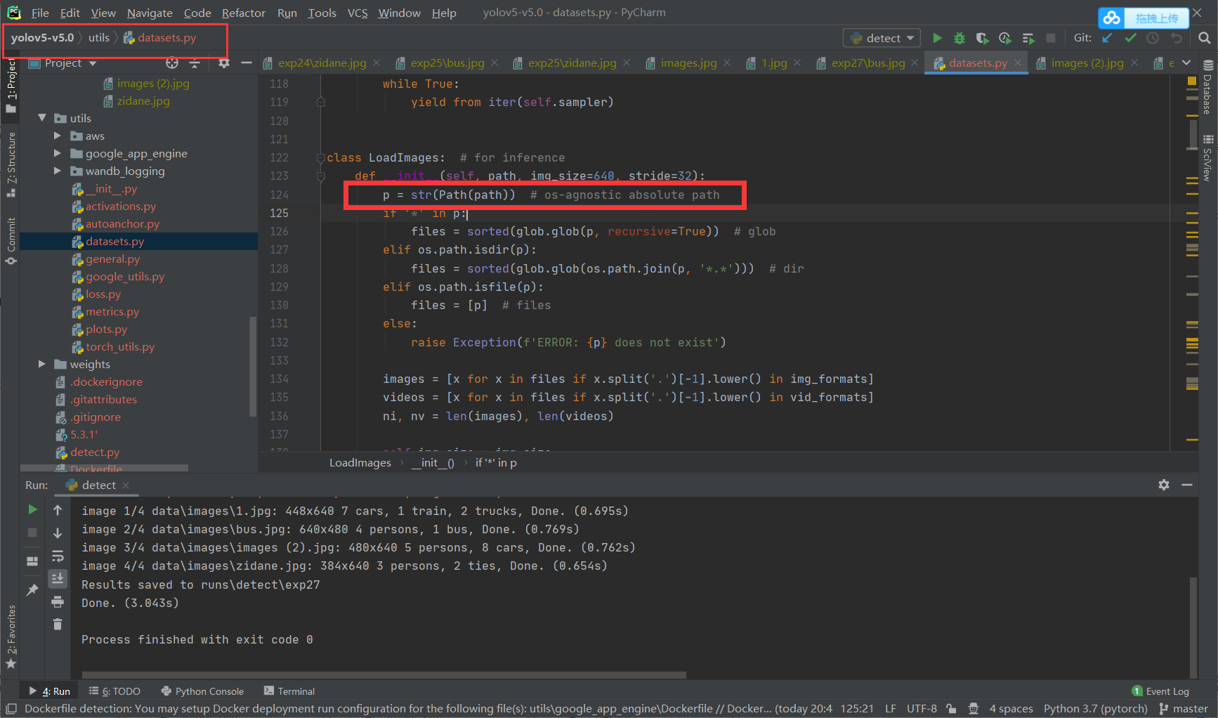

  • 心中默念这次一定行,出现报错: in _next_ assert img0 is not None, ‘Image Not Found ‘ + path
    解决方法:将utils/datasets.py文件中的
    p = str(Path(path).absolute()) # os-agnostic absolute path
    改为
    p = str(Path(path))
    如图,为修改后的结果:修改后重新运行即可

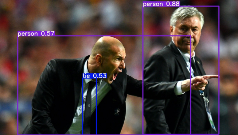

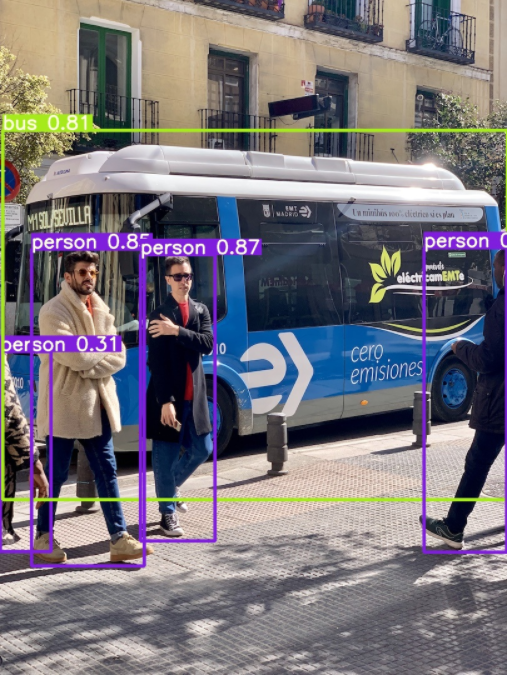

经过一步步的调试修改,最后终于可以成功运行了。可以看看运行后的结果,可以实现一些图片中物体的检测
