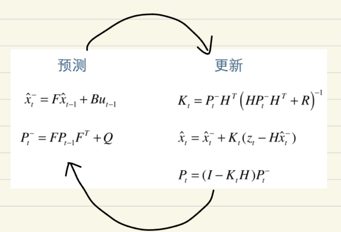

卡尔曼公式
[外链图片转存失败,源站可能有防盗链机制,建议将图片保存下来直接上传(img-0Iyw7stB-1640341309058)(C:\Users\WSJ\AppData\Roaming\Typora\typora-user-images\image-20211224150143058.png)]
卡尔曼主要就是上图中的五个公式,首先是对物体状态进行预测,然后进行测量更新,如此循环。

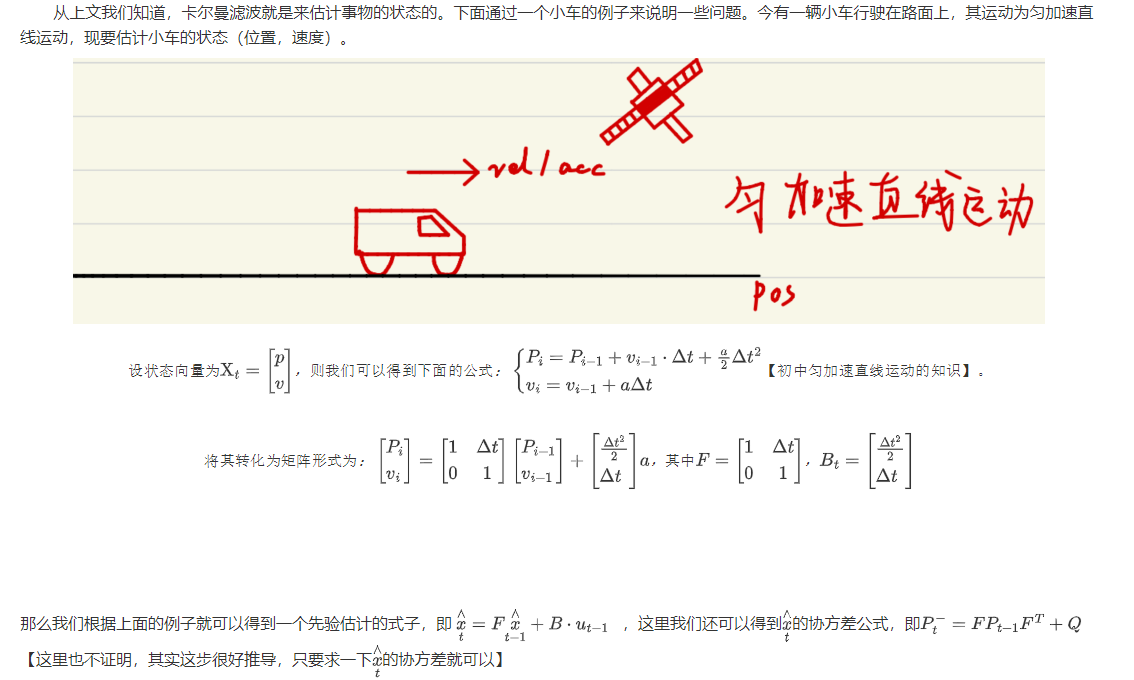

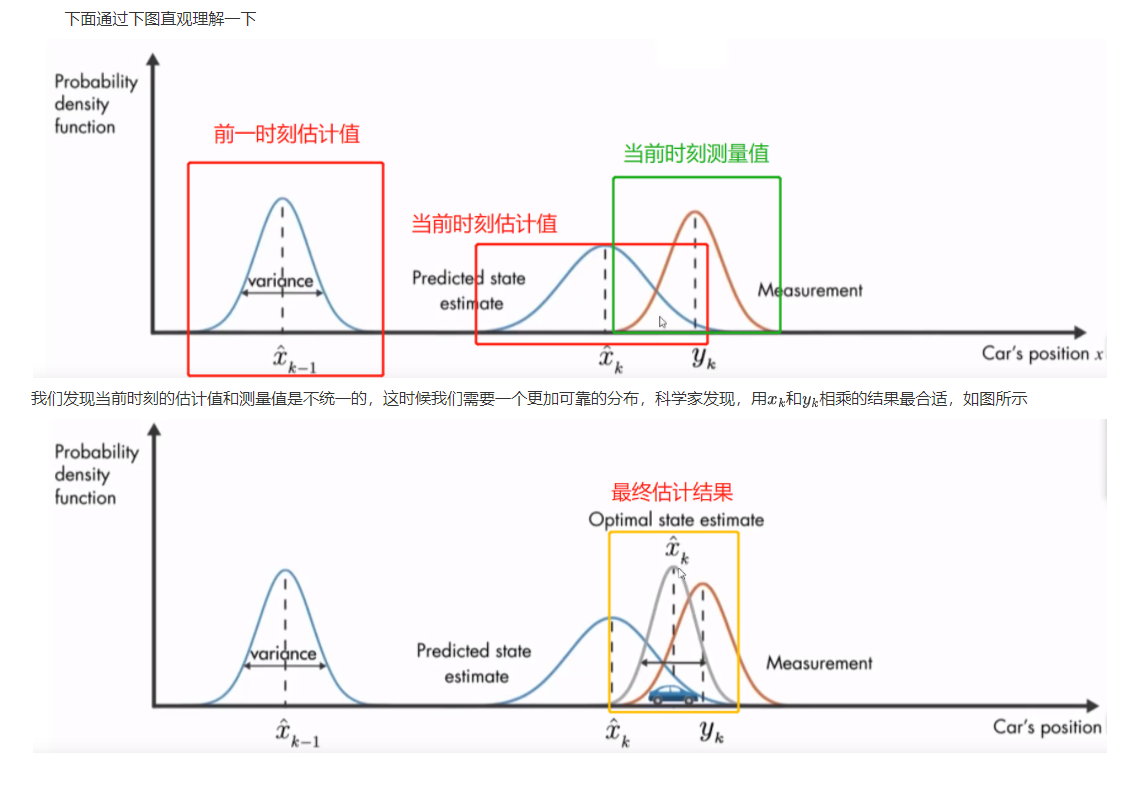

卡尔曼滤波直观理解
​ 在这里插入图片描述

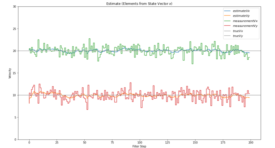

#显示一下关于速度的估计结果
def plot_x():
    fig = plt.figure(figsize=(16,9))
    plt.step(range(len(measurements[0])),dxt, label='$estimateVx$')
    plt.step(range(len(measurements[0])),dyt, label='$estimateVy$')
    plt.step(range(len(measurements[0])),measurements[0], label='$measurementVx$')
    plt.step(range(len(measurements[0])),measurements[1], label='$measurementVy$')
    plt.axhline(vx, color='#999999', label='$trueVx$')
    plt.axhline(vy, color='#999999', label='$trueVy$')
    plt.xlabel('Filter Step')
    plt.title('Estimate (Elements from State Vector $x$)')
    plt.legend(loc='best',prop={'size':11})
    plt.ylim([0, 30])
    plt.ylabel('Velocity')
plot_x()
[外链图片转存失败,源站可能有防盗链机制,建议将图片保存下来直接上传(img-YcXzr4Lm-1640341309069)(C:\Users\WSJ\AppData\Roaming\Typora\typora-user-images\image-20211224152750106.png)]

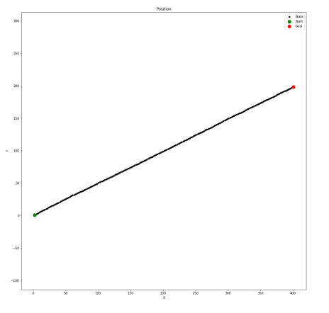

#显示位置的估计结果
def plot_xy():
    fig = plt.figure(figsize=(16,16))
    plt.scatter(xt,yt, s=20, label='State', c='k')
    plt.scatter(xt[0],yt[0], s=100, label='Start', c='g')
    plt.scatter(xt[-1],yt[-1], s=100, label='Goal', c='r')
    plt.xlabel('X')
    plt.ylabel('Y')
    plt.title('Position')
    plt.legend(loc='best')
    plt.axis('equal')
plot_xy()
