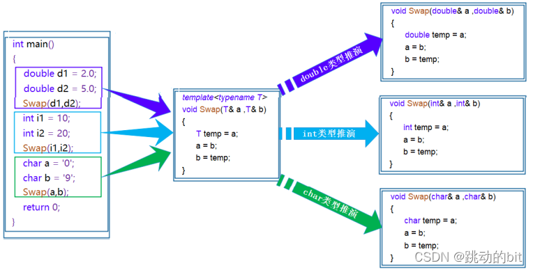

如上代码一个函数能完成这里几种函数的功能吗 ❓
显然是不能的

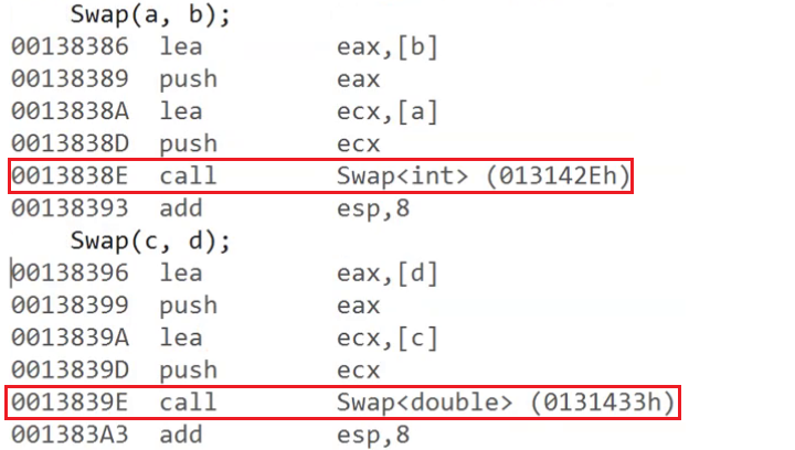

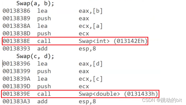

它们在调用的时候都要执行 Swap 函数,如果它是一段指令,它是没法完成的。经调试每次调用都往 Swap 函数里走,实际上 VS 的编译器为了方便调试所以在调试器上做了手脚,所以实际还是调用了对应的函数,这个过程叫做模板的实例化。
可以看到汇编代码,它们依然去调用对应的函数:
编译器是怎么帮我们完成的呢 ❓

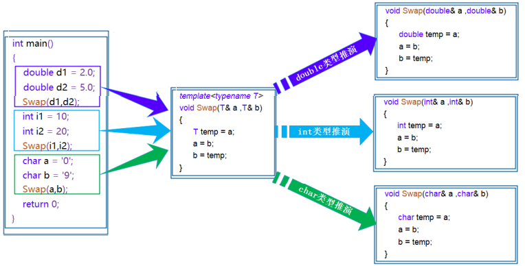

函数模板是一个蓝图,它本身并不是函数,是编译器用使用方式产生特定具体类型函数的模具。所以其实模板就是将本来应该我们做的重复的事情交给了编译器,可以看到模板就是让你写的时候省劲了,但实际调用还是无差别。
在编译器编译阶段,对于模板函数的使用,编译器需要根据传入的实参类型来推演生成对应类型的函数以供调用。比如:当用 double 类型使用函数模板时,编译器通过对实参类型的推演,将 T 确定为 double 类型,然后产生一份专门处理 double 类型的代码,对于其它类型也是如此。

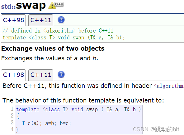

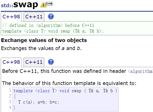

库里的 swap ❓
其实 C++ 库里有给 swap 的实现 (也就是说不需要自己写了):

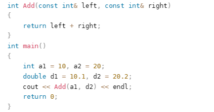

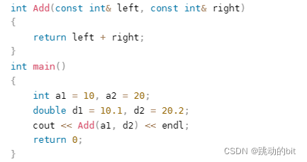

Add(a1, d2):该语句不能通过编译,因为在编译期间,当编译器看到该实例化时,需要推演其实参类型,通过实参 a1 将 T 推演为 int,通过实参 d1 将 T 推演为 double,但模板参数列表中只有一个 T,所以编译器无法确定此处到底该将 T 确定为 int 还是 double 而报错。
怎么解决呢 ❓
假设我们不用模板,那么编译器就不会推演了,而这里能从 double 到 int 的原因是它们是相近类型,其中发生了隐式类型转换。
这里有两种处理方式:
- 用户自己强转
- 使用显式实例化

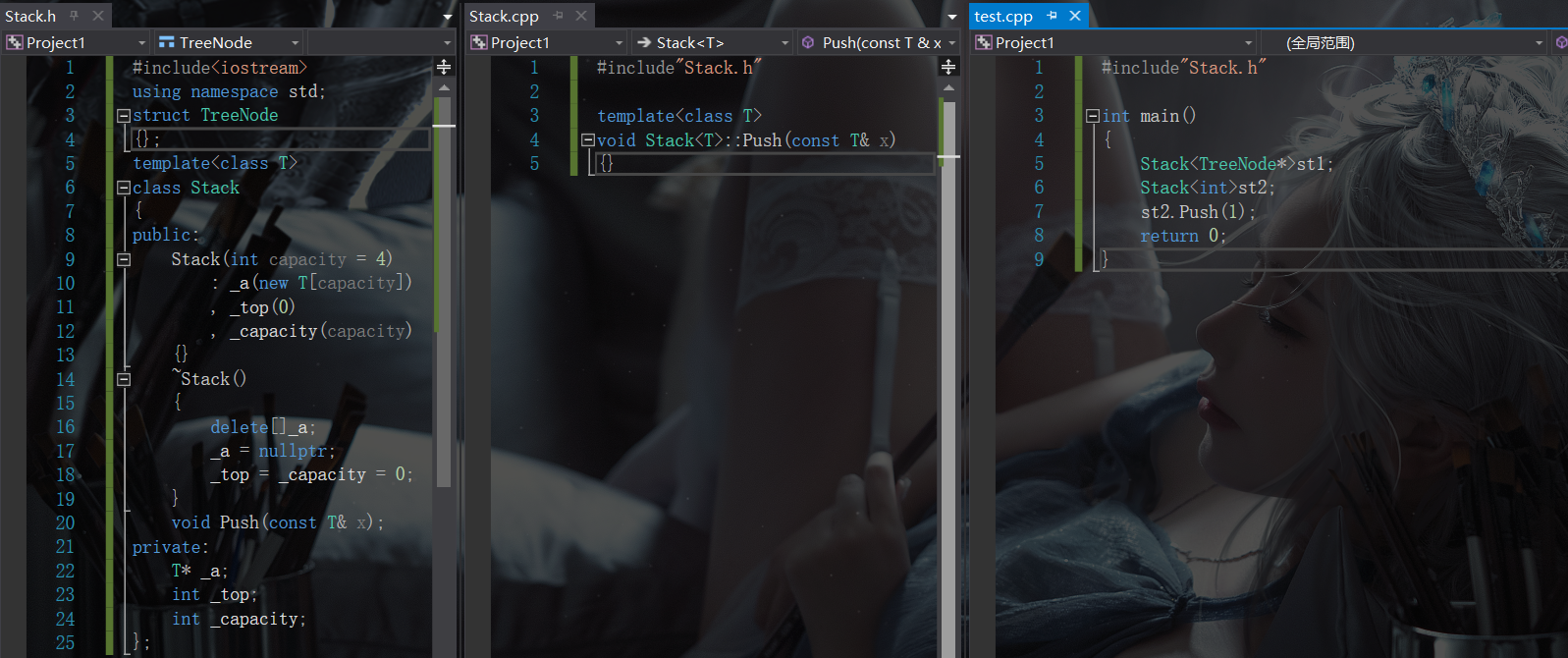

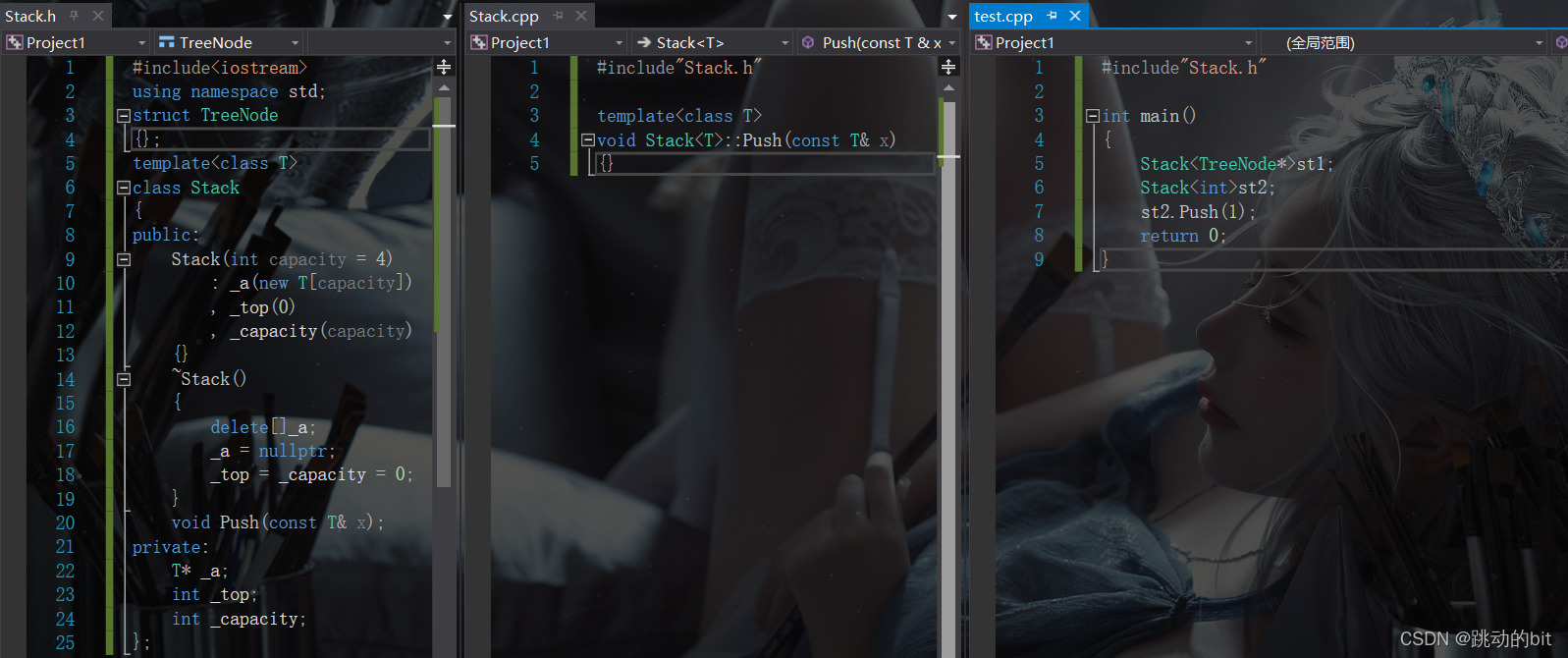

函数/类模板不支持把声明写到 .h,定义写到 .cpp 的方式,会报链接错误,原因后面会详细讲。
.h里实例化了,Stack.cpp里没有实例化,test.cpp去找的时候,只有声明,没有定义。所以解决方法就是声明和定义不要分离,当然要分离也有方法,但是这种方法比较 low,在模板的进阶会详细学习。
