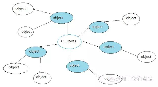

先介绍下每个过程,再来说他是怎么达到最短停顿时间这个目标的。初始标记是需要进行STW的,但仅仅只是标记GC Roots能够直接关联的对象(并不是死掉的对象哦~),由于有OopMap的存在,因此该步骤速度非常快。如图,其中蓝色底纹的便是能够直接关联的对象。

接着就进入了第二步,并发标记。这步是不需要STW的,不需要!他和我们的主程序线程共同执行,从上一步被标记的对象开始,进行可达性分析组成“关系网”。由于不需要进行STW,所以该步骤不会影响用户体验。既然不暂停线程,小伙伴是不是又怕回收了不该回收的对象?为了避免这个问题,因此就有了第三步。
重新标记是需要STW的,但这又有什么关系呢?重新标记只是为了修改在上一步标记中有了变动的对象。有了这一步,就不怕回收掉不该回收的对象了。而且,由于这一步只是对上一步的结果进行修改,所以STW的时间相当短,对用户的影响不大。
