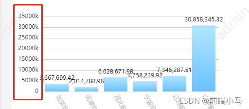

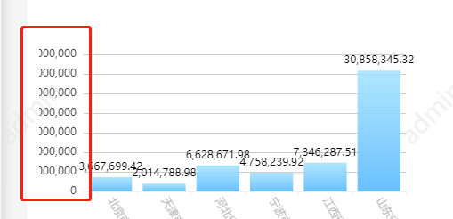

                            在使用 Echarts 图表的过程中,有时候数值会很大导致该轴的刻度显示不全,如图:
        这个时候就需要将该轴的刻度值除以 1000 或 100...
这个时候就需要将该轴的刻度值除以 1000 或 10000,再加一个单位来缩短它的长度;

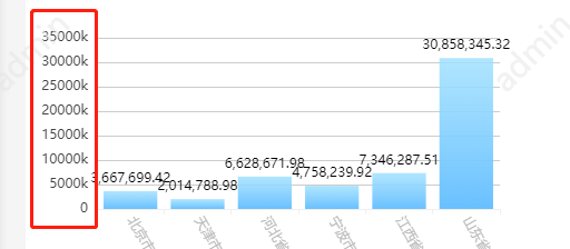

据上图可以看出该图表的y轴刻度显示不全,所以我们在y轴进行操作,使用函数的形式;
yAxis: {
    type: "value",
    axisLabel: {
      color: "#444343",
      formatter: function (value, index) {
        // value大于1000时除以1000并拼接k,小于1000按原格式显示
        if (value >= 1000) {
          value = value / 1000 + "k";
        }else if(value < 1000){
          value;
        return value;
}修改后效果如下:
