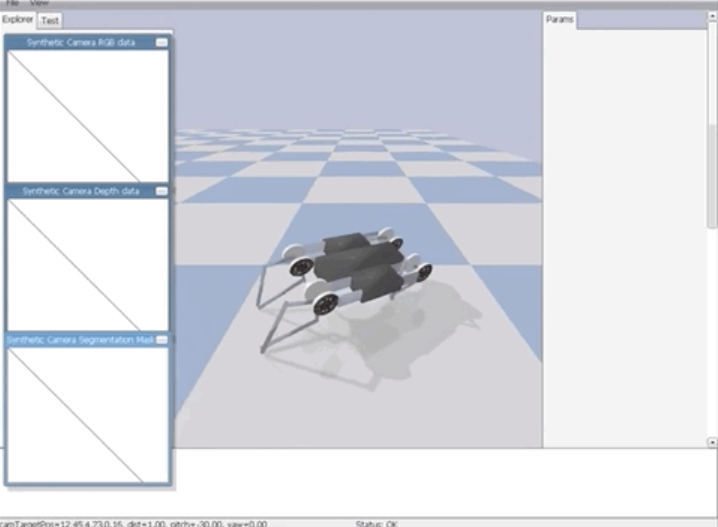

研究者所提出的 SPH 机制不仅在 Pong 中表现良好,在连续策略领域也有不错的表现。下图分别是使用该算法在 OpenAI gym 中 Lunar Lander 环境与 PyBullet 中四足机器人环境的训练结果。
在 Lunar Lander 环境中,训练 1000 代之后,每个 episode 下 agent 取得了平均 100 分左右的 reward。如果训练时间更长(3000 代以上),agent 的平均 reward 甚至能达到 200。在 PyBullet 的 Minitaur 环境中,agent 的训练目标是在其自身能量限制条件下,跑得越快越好。从图中可以看到,经过一段时间训练,这个四足机器人学会了保持身体平衡与快速奔跑(虽然它的步态看起来不是那么地自然)。看起来效果还是很棒的,机器之心也上手测试了一番。

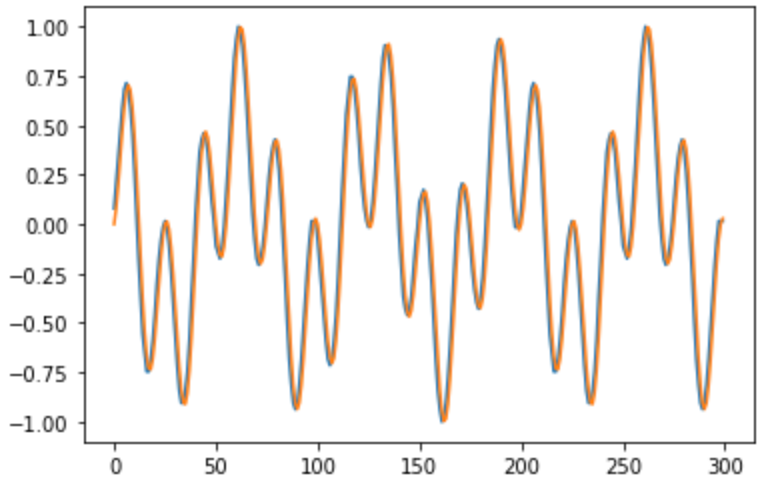

我们先用一个官方提供的时间序列回归来测试一下,在 notebook 中输入:

可得到如下结果。图中橙色曲线为真实值,蓝色曲线为预测值。可以看到,该方法以极小的误差拟合了真实曲线。
