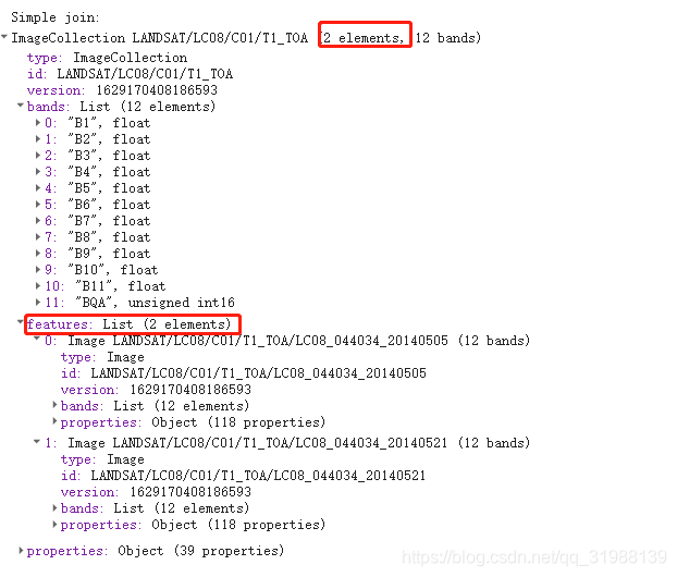

结果:
 在前面的示例中,观察要加入的集合在时间上重叠了大约一个月。请注意,应用此连接时,输出将是 ImageCollection仅包含primary 集合中匹配图像的图像。输出应该类似于:
 此输出显示两个图像在primarysecondary集合之间匹配(如过滤器中指定的那样) ,即年中第 125 天和 141 天或 5 月 5 日和 5 月 21 日的图像。
