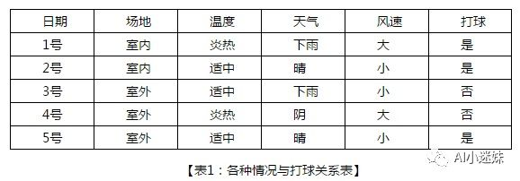

小明同学和小方同学为了准备即将进行的校园羽毛球大赛,准备近一个月的时间去练习打球。不过,并不是每一天都适合练球。通常,小明和小方需要考虑一些因素来决定今天是否适合打羽毛球,比如:今天是否有场地(若没有室内场地,就只能选择室外场地),如果是要在室外练习的话,天气是否合适,是否会刮风等,例如下表所示:

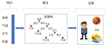

实际上,上述的问题是一个典型的智能决策问题。首先,它有一些输入的特征,比如场地是市内还是室外,气温是炎热,天气是下雨还是晴天,风速是大还是小;小明和小方通过某种特定的算法,对这一系列的特征进行综合判断,从而得出今天是否应该打球的决策。可以看到,对一个智能决策系统,它有三个重要的组成部分,即特征、算法、决策。下图体现了一个典型的智能决策系统的组成部门,以及各部分之间的输入/输出关系。
在上面的例子中,场地,天气,温度,风速特征选取完成后,开始进行决策,在我们的问题中,决策的内容实际上是将结果分成两类,即是(1)否(0)练球。这一类智能决策问题称为分类问题,决策树是一种简单的处理分类问题的算法.决策树的本质是由多个判断节点组成的树形函数,以一个样本的特征向量X=(X1,X2,X3…Xd) 作为输入,返回一个“决策”,例如判断具有该特征的样本属于哪个类别。简单地说,我们从一个“树根“节点开始,每次生出几个(例如2)分叉节点(称为子节点),再将子节点当成新的根节点,继续往下生出新的子节点,如此重复,直到满足某些停止条件停止决策树的生长。当一棵决策树建立完毕后,我们称最下面的节点(无子节点)为叶节点。其他的节点成为非叶节点。每个非叶节点与一个特征属性相关联,根据此特征属性的值的不同,进行子节点的分叉操作。
