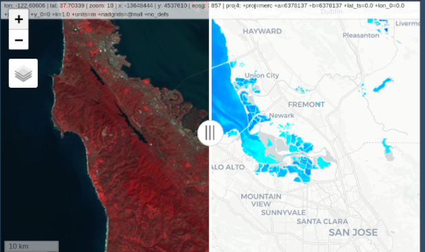

示例
  • m1 |m2:并排视图。
  1. #中间这个竖条也十分直白,就告诉你分开就好
  2. m1 | m2
图 N°08:并排示例
