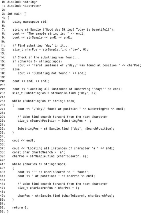

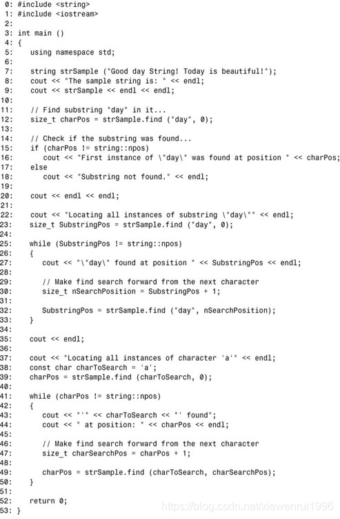

在string中查找字符或字符串
STL string类提供了成员函数 find,该函数有多个重载版本,可在给定 string对象中查找字符或子字符串。
典型代码:

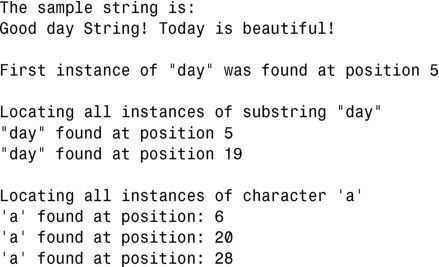

输出为:

输出为:
      number of elements,size()=4
      Max bucket count=536870911
      Load factor= 0.5
      mx_load_factor= 1
      unordered set contains:
      1000
      -3
      2011
      100
      number of elements,size()=5
      Load factor= 0.625
      mx_load_factor= 1
      1000
      -3
      999
      2011
      100
