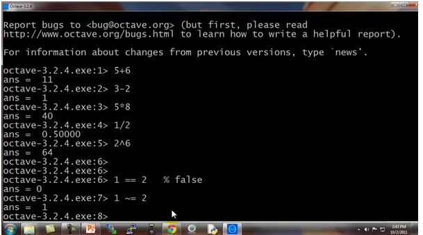

现在打开Octave,这是Octave命令行。
现在让我示范最基本的Octave代码:
输入5 + 6,然后得到11。
输入3 – 2、5×8、1/2、2^6等等,得到相应答案。
这些都是基本的数学运算。
你也可以做逻辑运算,例如 1==2,计算结果为 false (),这里的百分号命令表示注释,1==2 计算结果为假,这里用0表示。
请注意,不等于符号的写法是这个波浪线加上等于符号 ( ~= ),而不是等于感叹号加等号( != ),这是和其他一些编程语言中不太一样的地方。
让我们看看逻辑运算 1 && 0,使用双&符号表示逻辑与,1 && 0判断为假,1和0的或运算 1 || 0,其计算结果为真。
还有异或运算 如XOR ( 1, 0 ),其返回值为1
从左向右写着 Octave 324.x版本,是默认的Octave提示,它显示了当前Octave的版本,以及相关的其它信息。
如果你不想看到那个提示,这里有一个隐藏的命令:
输入命令
现在命令提示已经变得简化了。

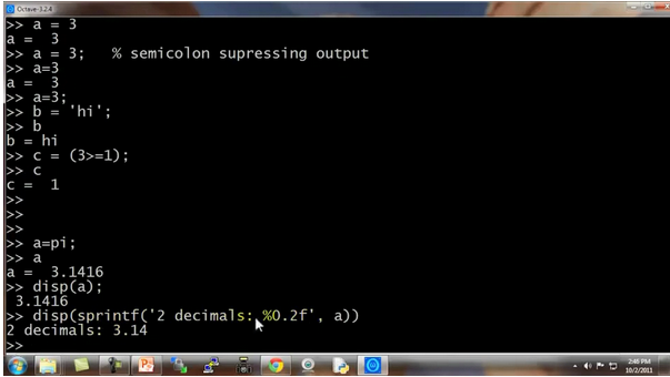

接下来,我们将谈到Octave的变量。
现在写一个变量,对变量$A$赋值为3,并按下回车键,显示变量$A$等于3。
如果你想分配一个变量,但不希望在屏幕上显示结果,你可以在命令后加一个分号,可以抑制打印输出,敲入回车后,不打印任何东西。
其中这句命令不打印任何东西。
现在举一个字符串的例子:变量$b$等于"hi"。
$c$等于3大于等于1,所以,现在$c$变量的值是真。
如果你想打印出变量,或显示一个变量,你可以像下面这么做:
设置$a$等于圆周率$π$,如果我要打印该值,那么只需键入a像这样 就打印出来了。
对于更复杂的屏幕输出,也可以用DISP命令显示:
这是一种,旧风格的C语言语法,对于之前就学过C语言的同学来说,你可以使用这种基本的语法来将结果打印到屏幕。
例如 ^{T}命令的六个小数:0.6%f ,a,这应该打印$π$的6位小数形式。
也有一些控制输出长短格式的快捷命令:
