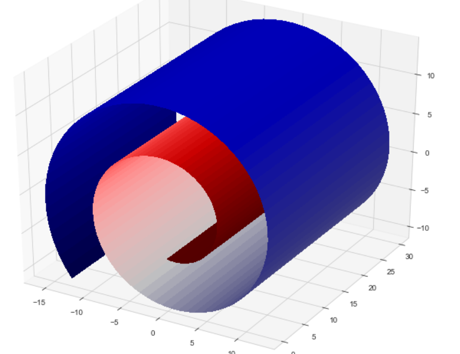

如果线性子空间是平的纸张,那么卷起的纸张就是非线性流形的例子。你也可以叫它瑞士卷。(见图 7-1),一旦滚动,二维平面就会变为三维的。然而,它本质上仍是一个二维物体。换句话说,它具有低的内在维度,这是我们在“直觉”中已经接触到的一个概念。如果我们能以某种方式展开瑞士卷,我们就可以恢复到二维平面。这是非线性降维的目标,它假定流形比它所占据的全维更简单,并试图展开它。
      import numpy as np
      tt0 = 3 * np.pi / 2 * (1 + 2 * np.arange(0, 1.25, 0.01))
      hh = np.arange(0, 1.125, 0.125) * 30
      xx = np.transpose(np.tile(np.multiply(tt0, np.cos(tt0)), (len(hh), 1)))
      yy = np.tile(hh, (len(tt0), 1))
      zz = np.transpose(np.tile(np.multiply(tt0, np.sin(tt0)), (len(hh), 1)))
      cc = np.transpose(
          np.tile((tt0 - tt0.min()) / (tt0.max() - tt0.min()), (len(hh), 1)))
      from mpl_toolkits.mplot3d import Axes3D
      from matplotlib import cm
      import seaborn as sns
      %matplotlib inline
      sns.set_style('whitegrid')
      fig = plt.figure(figsize=(12, 10))
      ax = fig.add_subplot(111, projection='3d')
      ax.plot_surface(xx, yy, zz, rstride=1, cstride=1,
                      linewidth=0, antialiased=False,
                      facecolors=cm.seismic_r(cc))

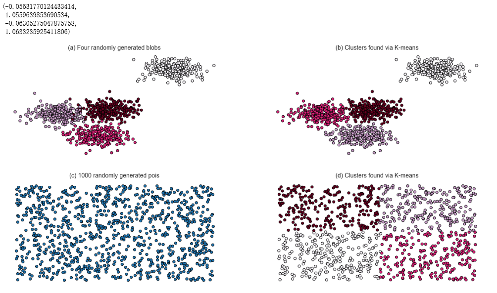

图 7-2 显示了 k 均值在两个不同的随机生成数据集上的工作。(a)中的数据是由具有相同方差但不同均值的随机高斯分布生成的。(c)中的数据是随机产生的。这些问题很容易解决,k 均值做得很好。(结果可能对簇的数目敏感,数目必须给算法)。这个例子的代码如例 7-1 所示。
例 7-1
      import numpy as np
      from sklearn.cluster import KMeans
      from sklearn.datasets import make_blobs
      %matplotlib inline
      n_data = 1000
      seed = 1
      n_centers = 4
      # Generate random Gaussian blobs and run K-means
      blobs, blob_labels = make_blobs(
          n_samples=n_data, n_features=2, centers=n_centers, random_state=seed)
      clusters_blob = KMeans(
          n_clusters=n_centers, random_state=seed).fit_predict(blobs)
      # Generate data uniformly at random and run K-means
      uniform = np.random.rand(n_data, 2)
      clusters_uniform = KMeans(
          n_clusters=n_centers, random_state=seed).fit_predict(uniform)
      figure = plt.figure(figsize=(20, 10))
      plt.subplot(221)
      plt.scatter(
          blobs[:, 0], blobs[:, 1], c=blob_labels, edgecolors='k', cmap='PuRd')
      plt.title("(a) Four randomly generated blobs", fontsize=14)
      plt.axis('off')
      plt.subplot(222)
      plt.scatter(
          blobs[:, 0], blobs[:, 1], c=clusters_blob, edgecolors='k', cmap='PuRd')
      plt.title("(b) Clusters found via K-means", fontsize=14)
      plt.axis('off')
      plt.subplot(223)
      plt.scatter(uniform[:, 0], uniform[:, 1], edgecolors='k')
      plt.title("(c) 1000 randomly generated pois", fontsize=14)
      plt.axis('off')
      plt.subplot(224)
      plt.scatter(
          uniform[:, 0],
          uniform[:, 1],
          c=clusters_uniform,
          edgecolors='k',
          cmap='PuRd')
      plt.title("(d) Clusters found via K-means", fontsize=14)
      plt.axis('off')

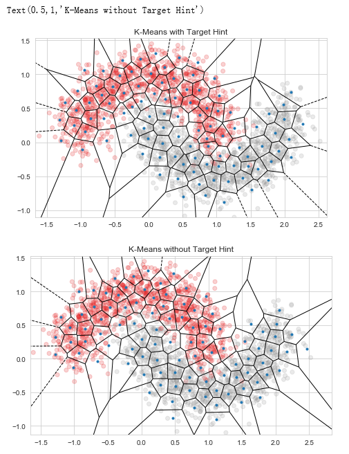

      def kmeans_voronoi_plot(X, y, cluster_centers, ax):
         """Plots the Voronoi diagram of the kmeans clusters overlayed with the data"""
          ax.scatter(X[:, 0], X[:, 1], c=y, cmap='Set1', alpha=0.2)
          vor = Voronoi(cluster_centers)
          voronoi_plot_2d(vor, ax=ax, show_vertices=False, alpha=0.5)
      fig = plt.figure(figsize=(10, 8))
      ax = plt.subplot(211, aspect='equal')
      fig.tight_layout(pad=0, w_pad=4.0, h_pad=4.0)
      kmeans_voronoi_plot(training_data, training_labels, kmf_hint.cluster_centers_,
                          ax)
      ax.set_title('K-Means with Target Hint')
      ax2 = plt.subplot(212, aspect='equal')
                          kmf_no_hint.cluster_centers_, ax2)
      ax2.set_title('K-Means without Target Hint')

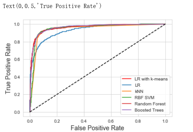

让我们测试 k 均值特征分类的有效性。例 7-5 对 k 均值簇特征增强的输入数据应用 Logistic 回归。比较了与使用径向基核的支持向量机(RBF SVM)、K 近邻(KNN)、随机森林(RF)和梯度提升树(GBT)的结果。随机森林和梯度提升树是最流行的非线性分类器,具有最先进的性能。RBF 支持向量机是欧氏空间的一种合理的非线性分类器。KNN 根据其 K 近邻的平均值对数据进行分类。(请参阅“分类器概述”来概述每个分类器。)
分类器的默认输入数据是数据的 2D 坐标。Logistic 回归也给出了簇成员特征(在图 7-7 中标注为“k 均值的 LR”)。作为基线,我们也尝试在二维坐标(标记为“LR”)上进行逻辑回归。
例 7-4
      from sklearn.linear_model import LogisticRegression
      from sklearn.svm import SVC
      from sklearn.neighbors import KNeighborsClassifier
      from sklearn.ensemble import RandomForestClassifier, GradientBoostingClassifier
      #生成与训练数据相同分布的测试数据
      test_data, test_labels = make_moons(n_samples=2000, noise=0.3)
      # 使用k-均值特技器生成簇特征
      training_cluster_features = kmf_hint.transform(training_data)
      test_cluster_features = kmf_hint.transform(test_data)
      # 将新的输入特征和聚类特征整合
      training_with_cluster = scipy.sparse.hstack((training_data,
                                                   training_cluster_features))
      test_with_cluster = scipy.sparse.hstack((test_data, test_cluster_features))
      # 建立分类器
      lr_cluster = LogisticRegression(random_state=seed).fit(training_with_cluster,
                                                             training_labels)
      classifier_names = ['LR', 'kNN', 'RBF SVM', 'Random Forest', 'Boosted Trees']
      classifiers = [
          LogisticRegression(random_state=seed),
          KNeighborsClassifier(5),
          SVC(gamma=2, C=1, random_state=seed),
          RandomForestClassifier(
              max_depth=5, n_estimators=10, max_features=1, random_state=seed),
          GradientBoostingClassifier(
              n_estimators=10, learning_rate=1.0, max_depth=5, random_state=seed)
      for model in classifiers:
          model.fit(training_data, training_labels)
      # 辅助函数使用ROC评估分类器性能
      def test_roc(model, data, labels):
         if hasattr(model, "decision_function"):
              predictions = model.decision_function(data)
         else:
              predictions = model.predict_proba(data)[:, 1]
          fpr, tpr, _ = sklearn.metrics.roc_curve(labels, predictions)
         return fpr, tpr
      # 显示结果
      plt.figure()
      fpr_cluster, tpr_cluster = test_roc(lr_cluster, test_with_cluster, test_labels)
      plt.plot(fpr_cluster, tpr_cluster, 'r-', label='LR with k-means')
      for i, model in enumerate(classifiers):
          fpr, tpr = test_roc(model, test_data, test_labels)
          plt.plot(fpr, tpr, label=classifier_names[i])
      plt.plot([0, 1], [0, 1], 'k--')
      plt.legend()
      plt.xlabel('False Positive Rate', fontsize=14)
      plt.ylabel('True Positive Rate', fontsize=14)
      plt.legend()

与使用非线性分类器相比,采用 logistic 回归的 k 均值更容易进行训练和存储。表 7-1 是多个机器学习模型的计算和记忆的训练和预测复杂性的图表。表示数据点的数量,(原始)特征的数量。
对于 k 均值,训练时间是,因为每次迭代涉及计算每个数据点和每个质心()之间的维距离。我们乐观地假设迭代次数不是的函数,尽管并不普遍适用。预测需要计算新的数据点与质心()之间的距离,即。存储空间需求是,对于质心的坐标。
logistic 训练和预测在数据点的数量和特征维度上都是线性的。RBF SVM 训练是昂贵的,因为它涉及计算每一对输入数据的核矩阵。RBF SVM 预测比训练成本低,在支持向量和特征维数的数目上是线性的。改进的树模型训练和预测在数据大小和模型的大小上线性的(个树,每个最多 2 的次幂子叶,其中是树的最大深度)。KNN 的实现根本不需要训练时间,因为训练数据本身本质上是模型。花费全都在预测时间,输入必须对每个原始训练点进行评估,并部分排序以检索 K 近邻。
总体而言,k 均值 +LR 是在训练和预测时间上唯一的线性组合(相对于训练数据的大小和模型大小)。复杂度最类似于提升树,其成本在数据点的数量、特征维度和模型的大小()中是线性的。很难说 k 均值 +LR 或提升树是否会产生更小的模型,这取决于数据的空间特征。

那些记得我们对数据泄露的谨慎(参见“防止数据泄露(桶计数:未来的日子)”)可能会问 k 均值特化步骤中的目标变量是否也会导致这样的问题。答案是“是的”,但并不像桶计数(Bin-counting)计算的那么多。如果我们使用相同的数据集来学习聚类和建立分类模型,那么关于目标的信息将泄漏到输入变量中。因此,对训练数据的精度评估可能过于乐观,但是当在保持验证集或测试集上进行评估时,偏差会消失。此外,泄漏不会像桶计数那么糟糕(参见“桶计数”),因为聚类算法的有损压缩将抽象掉一些信息。要格外小心防止泄漏,人们可以始终保留一个单独的数据集来导出簇,就像在桶计数下一样。
k 均值特化对有实数、有界的数字特征是有用的,这些特征构成空间中密集区域的团块。团块可以是任何形状,因为我们可以增加簇的数量来近似它们。(与经典的类别聚类不同,我们不关心真正的簇数;我们只需要覆盖它们。)
