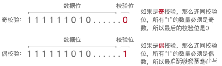

三、数据校验
(1)如果二进制数字“11011001”采取奇校验,那么校验位是什么?
(2)如果二进制数字“10001001”采取偶校验,那么校验位是什么?
观察数据中“1”的个数是奇数还是偶数
如果是奇校验,那么连同校验位应该有奇数个1
如果是偶校验,那么连同校验位应该有偶数个1
 答案:(1)0    (2)1

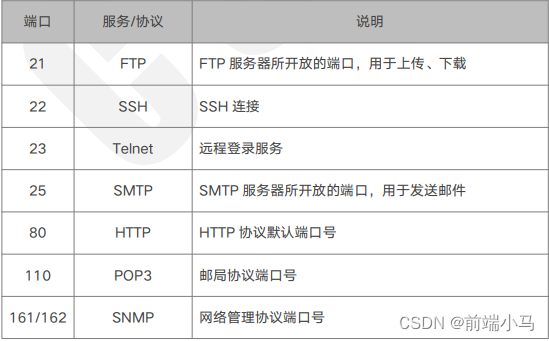

(2)https协议默认的端口号是___________
443

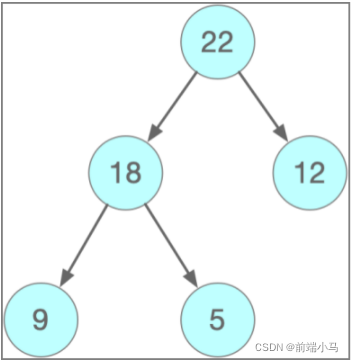

(1)请问下图展示的堆是最大堆还是最小堆?
是最大堆,若堆的根结点总比子节点大,则这个堆应该是最大堆

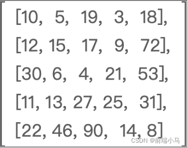

(2)请问下面的二维数组array[3][1]的数值是______(数组下标从0开始)?
13,数组下标从0开始,所以 [3][1] 代表第四行、第二列,前面的为行,后面的为列

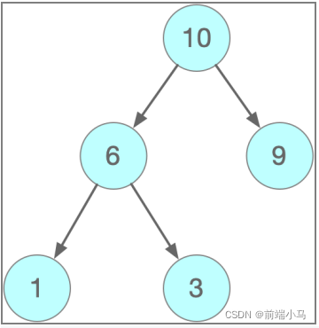

(3)请问下面的二叉树是AVL树么?
不是,所谓 AVL 树,就是对于任意一个节点来说,它的左子树比它小,它的右子树比它大;而且任意节点的子节点之间高度差距最大为 1
