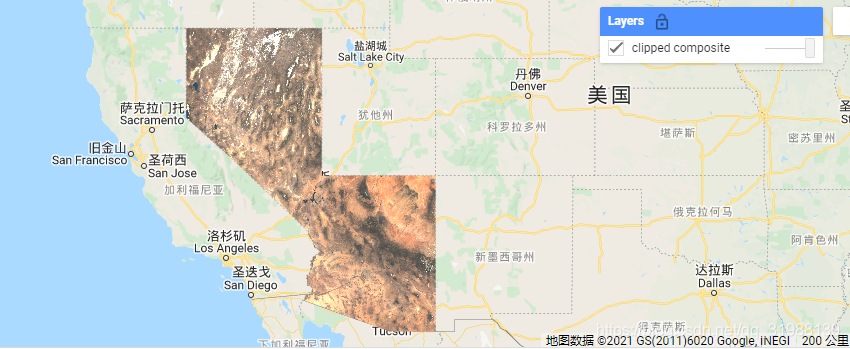

【摘要】 当你使用一个影像集合的数据,而且有想按照自己的研究区域进行裁剪,但发现很多时候直接再后面.clip()无法进行裁剪,那么很大程度上是应为影像集合的裁剪对应的是矢量集合的裁剪,而不是单张影像,所以会出现错误。今天给大家利用GEE在线多个矢量集合裁剪案例: 用的数据是Landsat7数据,美国的两个州进行。 直接上代码: // Loa...
直接上代码:
  1. // Load Landsat 7 raw imagery and filter it to April-July 2000.
  2. var collection = ee.ImageCollection('LANDSAT/LE07/C01/T1')
  3. .filterDate('2000-04-01', '2000-07-01');
  4. // Reduce the collection by taking the median.
  5. var median = collection.median();
  6. // Load a table of state boundaries and filter.
  7. //在线加载我么要裁剪的边界,可以上传利用你的属性名称来筛选就好
  8. var fc = ee.FeatureCollection('TIGER/2016/States')
  9. .filter(ee.Filter.or(
  10. ee.Filter.eq('NAME', 'Nevada'),
  11. ee.Filter.eq('NAME', 'Arizona')));
  12. // Clip to the output image to the Nevada and Arizona state boundaries.
  13. //裁剪已经编辑好的fc矢量边界
  14. var clipped = median.clipToCollection(fc);
  15. // Display the result.
  16. Map.setCenter(-110, 40, 5);
  17. var visParams = {bands: ['B3', 'B2', 'B1'], gain: [1.4, 1.4, 1.1]};
  18. Map.addLayer(clipped, visParams, 'clipped composite');
最后图形结果:
当然还有其他的数据可以选择:
根据自己的需要进行选择就好!
