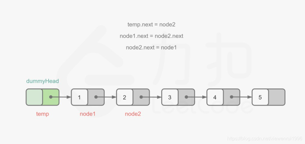

迭代实现:
 可以通过迭代的方式实现两两交换链表中的节点。
创建哑结点 dummyHead,令 dummyHead.next = head。令 temp 表示当前到达的节点,初始时 temp = dummyHead。每次需要交换 temp 后面的两个节点。
如果 temp 的后面没有节点或者只有一个节点,则没有更多的节点需要交换,因此结束交换。否则,获得 temp 后面的两个节点 node1 和 node2,通过更新节点的指针关系实现两两交换节点。
