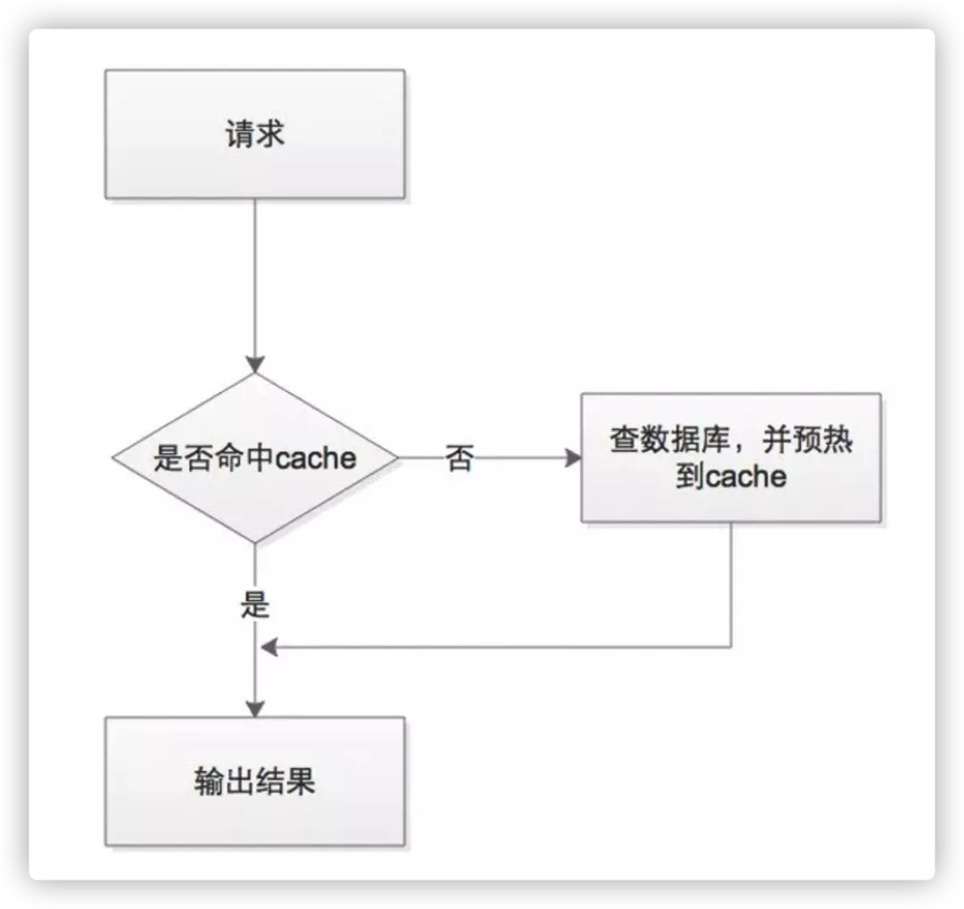

有句老话说的好,性能不够,缓存来凑。当需要在架构层进行优化时我们第一时间就会想到缓存这个神器,在应用与数据库之间增加一个缓存服务,如Redis或Memcache。
当接收到查询请求后,我们先查询缓存,判断缓存中是否有数据,有数据就直接返回给应用,如若没有再查询数据库,并加载到缓存中,这样就大大减少了对数据库的访问次数,自然而然也提高了数据库性能。
不过需要注意的是,引入分布式缓存后系统需要考虑如何应对缓存穿透、缓存击穿和缓存雪崩的问题。

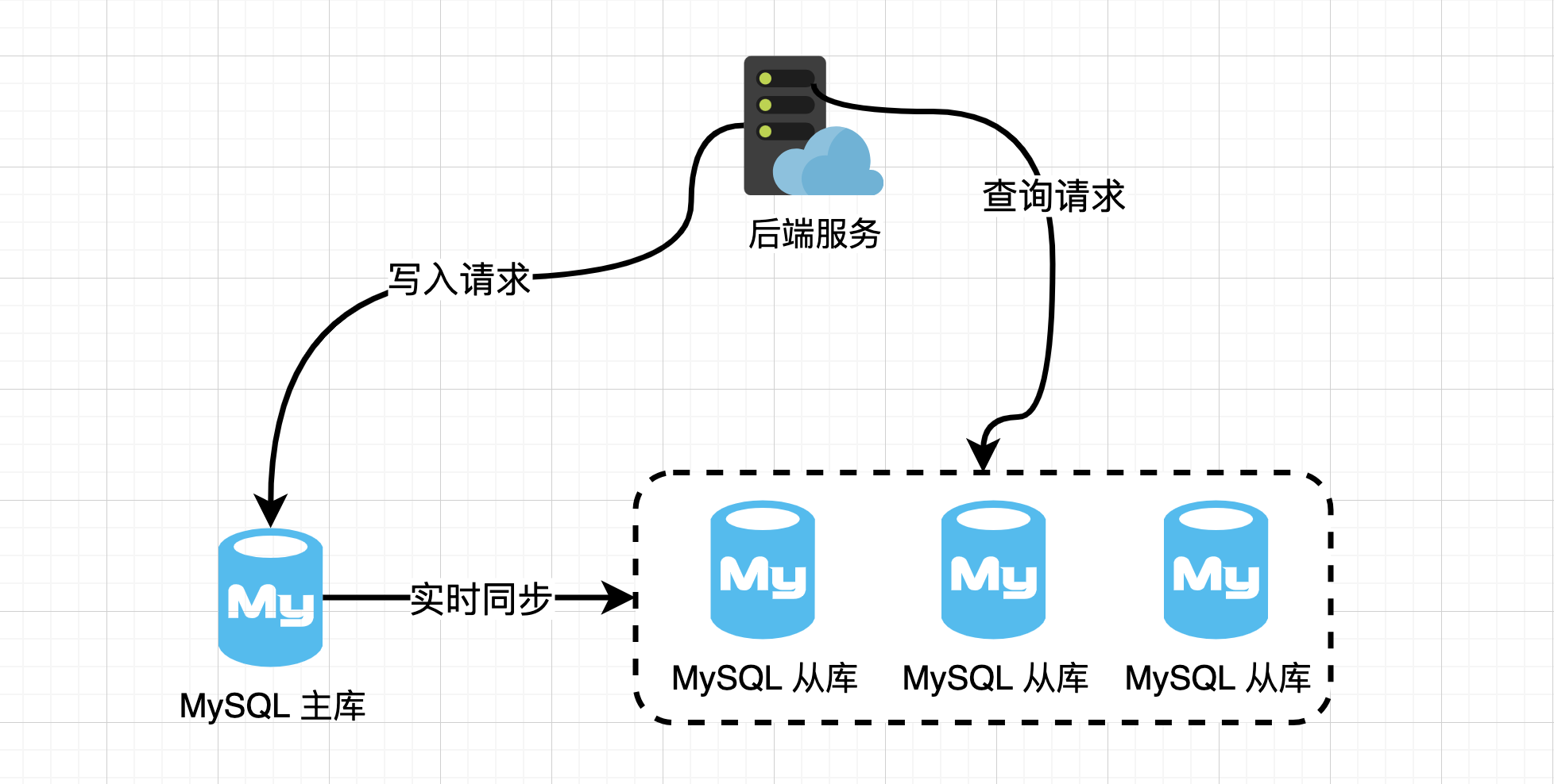

一主多从,读写分离,主动同步,是一种常见的数据库架构优化手段。
一般来说当你的应用是读多写少,数据库扛不住读压力的时候,采用读写分离,通过增加从库数量可以线性提升系统读性能。
主库,提供数据库写服务;从库,提供数据库读能力;主从之间,通过binlog同步数据。
当准备实施读写分离时,为了保证高可用,需要实现故障的自动转移,主从架构会有潜在主从不一致性问题。

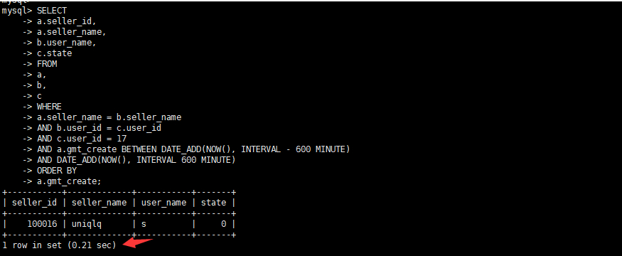

  1. 待优化的SQL(查询当前用户在当前时间前后10个小时的订单情况,并根据订单创建时间升序排列)
select a.seller_id,
       a.seller_name,
       b.user_name,
       c.state
from a,
     b,
     c
where a.seller_name = b.seller_name
  and b.user_id = c.user_id
  and c.user_id = 17
  and a.gmt_create
    BETWEEN DATE_ADD(NOW(), INTERVAL600 MINUTE)
    AND DATE_ADD(NOW(), INTERVAL 600 MINUTE)
order by a.gmt_create;

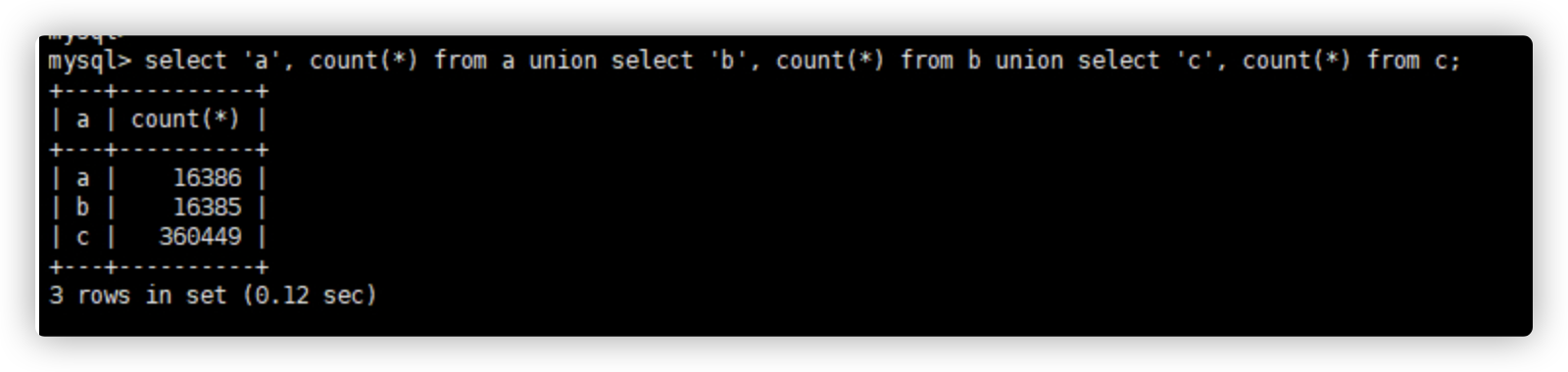

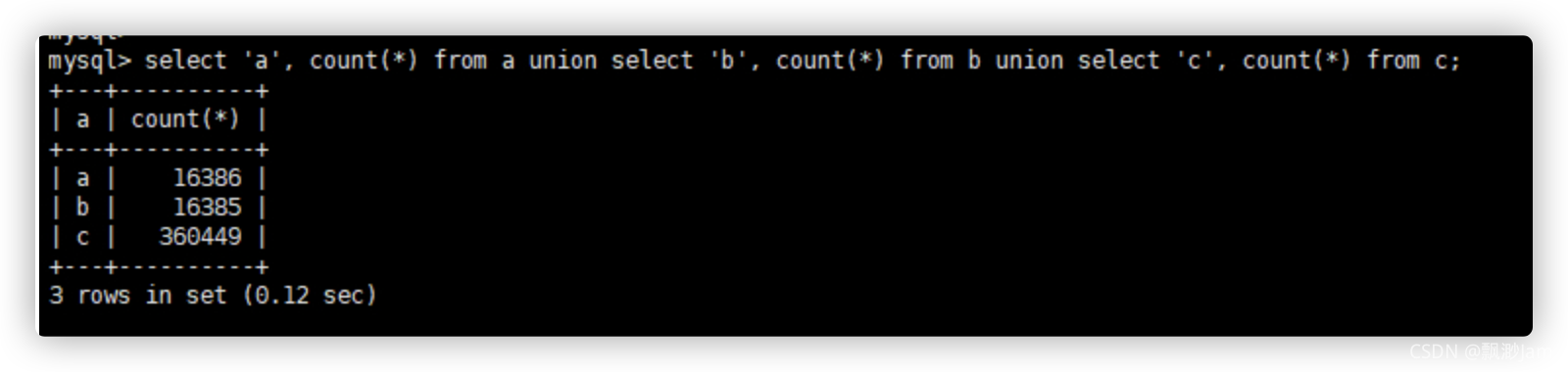

  1. 原表数据量:
  1. 原执行时间
0.21s,执行速度还挺快

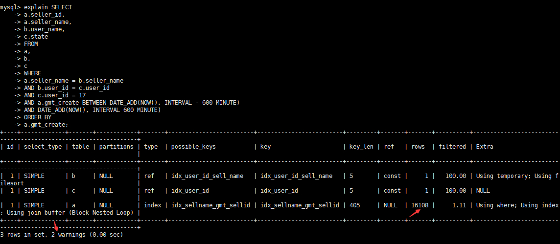

真是糟糕的执行计划。(全表扫描,没有索引;临时表;排序)
初步优化思路:
  1. SQL中 where条件字段类型要跟表结构一致,表中user_id 为varchar(50)类型,实际SQL用的int类型,存在隐式转换,也未添加索引。将b和c表user_id 字段改成int类型。
  2. 因存在b表和c表关联,将b和c表user_id创建索引
  3. 因存在a表和b表关联,将a和b表seller_name字段创建索引
  4. 利用复合索引消除临时表和排序
初步优化SQL
alter table b modify `user_id` int(10) DEFAULT NULL;
alter table c modify `user_id` int(10) DEFAULT NULL;
alter table c add index `idx_user_id`(`user_id`);
alter table b add index `idx_user_id_sell_name`(`user_id`,`seller_name`);
alter table a add index `idx_sellname_gmt_sellid`(`gmt_create`,`seller_name`,`seller_id`);
查看优化后的执行时间
通过执行计划可以看到,执行时间从0.21s优化成了0.01s,执行时间近乎缩短20倍。
查看优化后的执行计划
执行计划显示从全表扫描优化成了走索引,rows减少,但是此时出现了2个告警。

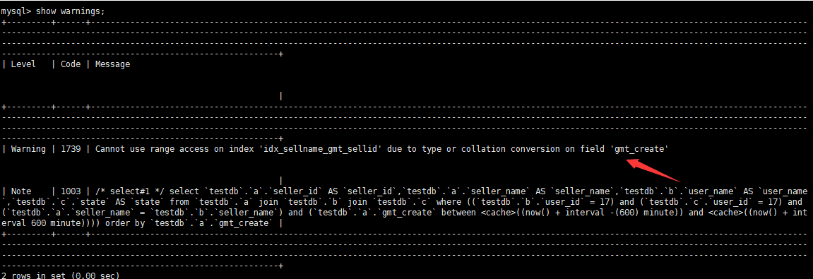

通过show warning语句 查看告警信息
提示gmt_crteate 的格式不对,mysql进行了隐式转换导致不能使用索引。
继续优化,修改gmtc-create的格式
