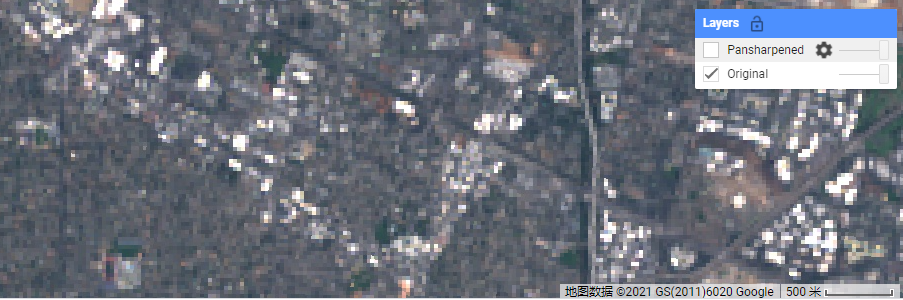

这是锐化后的结果:
没有锐化的效果:
两者差异还是比较明显的!

这是锐化后的结果:
没有锐化的效果:
两者差异还是比较明显的!
