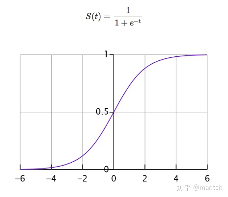

Sigmoid函数
做过机器学习或是深度学习的小伙伴们都知道,sigmoid函数一般都是接在卷积神经网络层或是其正则化层之后,作为激活函数,相当于人类神经系统的突触传递。其数学表达式如下:
sigmoid函数
函数中t无论取什么值,其结果都在[0,-1]的区间内。即一个分类问题就有两种答案,一种是“是”,一种是“否”,那0对应着“否”,1对应着“是”。我们可以假设分类的阈值是0.5,结果大于0.5的归为一个分类,小于0.5的归为一个分类。阈值是可以自己设定的。
接下来我们把 a X + b aX+b aX+b带入t中就得到了我们的逻辑回归的一般模型方程:
结果P也可以理解为概率,换句话说概率大于0.5的属于1分类,概率小于0.5的属于0分类,这就达到了分类的目的。

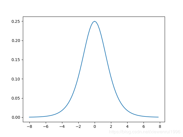

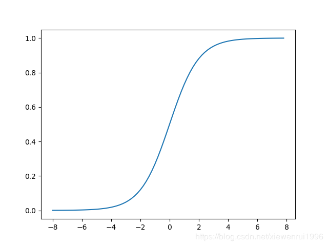

其中, u u u表示位置参数, γ \gamma γ为形状参数。我们可以看下其图像特征:
sigmoid图像
sigmoid导数图像
分布是由其位置和尺度参数定义的连续分布。逻辑分布的形状与正态分布的形状相似,但是逻辑分布的尾部更长,所以我们可以使用逻辑分布来建模比正态分布具有更长尾部和更高波峰的数据分布。在深度学习中常用到的 Sigmoid 函数就是逻辑的分布函数在 u = 0 , γ = 1 u=0,\gamma=1 u=0,γ=1的特殊形式。。

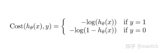

损失函数
逻辑回归的损失函数是 log loss,也就是对数似然函数,函数公式如下:
公式中的 y=1 表示的是真实值为1时用第一个公式,真实 y=0 用第二个公式计算损失。为什么要加上log函数呢?可以试想一下,当真实样本为1是,但h=0概率,那么log0=∞,这就对模型最大的惩罚力度;当h=1时,那么log1=0,相当于没有惩罚,也就是没有损失,达到最优结果。
在逻辑回归模型中,我们最大化似然函数和最小化损失函数实际上是等价的。

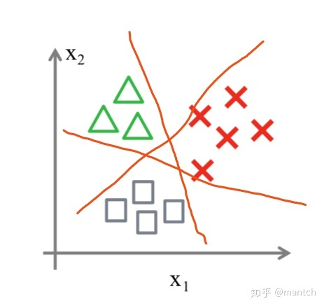

多分类逻辑回归
多分类逻辑回归思路步骤如下:
  • 1.将类型class1看作正样本,其他类型全部看作负样本,然后我们就可以得到样本标记类型为该类型的概率p1。
  • 2.再将另外类型class2看作正样本,其他类型全部看作负样本,同理得到p2。
  • 3.以此循环,我们可以得到该待预测样本的标记类型分别为类型class i时的概率pi,最后我们取pi中最大的那个概率对应的样本标记类型作为我们的待预测样本类型。
总之还是以二分类来依次划分,并求出最大概率结果。

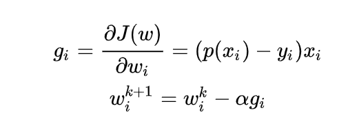

逻辑回归的损失函数如下:
J ( w ) = − 1 n ( ∑ i = 1 n y i l n p ( x i ) + ( 1 − y i ) ( l n ( 1 − p ( x i ) ) ) J(w)=-\frac{1}{n}(\sum_{i=1}^{n}y_{i}lnp(x_{i})+(1-y_{i})(ln(1-p(x_{i}))) J(w)=−n1​(∑i=1n​yi​lnp(xi​)+(1−yi​)(ln(1−p(xi​)))
梯度下降是通过 J ( w ) J(w) J(w) 对 w w w的一阶导数来找下降方向,并且以迭代的方式来更新参数,更新方式为:
其中 k 为迭代次数。每次更新参数后,可以通过比较 ∥ J ( w k + 1 ) − J ( w k ) ∥ \left \| J(w^{k+1})- J(w^{k})\right \| ∥∥​J(wk+1)−J(wk)∥∥​小于阈值或者到达最大迭代次数来停止迭代。
