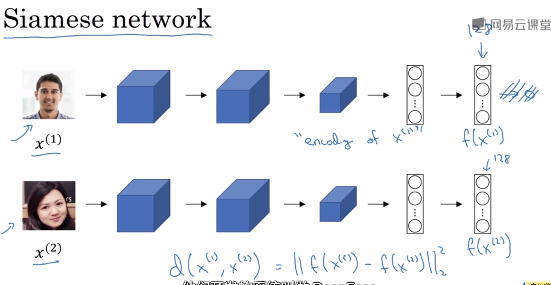

【摘要】 一、把员工所有的数据都放在数据库里,然后通过卷积网络进行训练得到输出。如果部门新增加拉一个人,不用重新对网络进行训练,而只需把新进来的员工的图片放到数据库里,然后运用d函数进行判断。d函数即把人脸跟数据库里的数据进行比较,输出误差值,当误差值在合理范围内时就认为本公司员工,如果误差太大就认为不是。即相似度。实现这一功能就是用Siames...
一、把员工所有的数据都放在数据库里,然后通过卷积网络进行训练得到输出。如果部门新增加拉一个人,不用重新对网络进行训练,而只需把新进来的员工的图片放到数据库里,然后运用d函数进行判断。d函数即把人脸跟数据库里的数据进行比较,输出误差值,当误差值在合理范围内时就认为本公司员工,如果误差太大就认为不是。即相似度。实现这一功能就是用Siamese网络。
下面是Siamese网络的基本结构:
对两张图像用一个卷积网络进行训练,即卷积网络的参数都是相同的。然后把两张照片输出的编码进行范数相减。

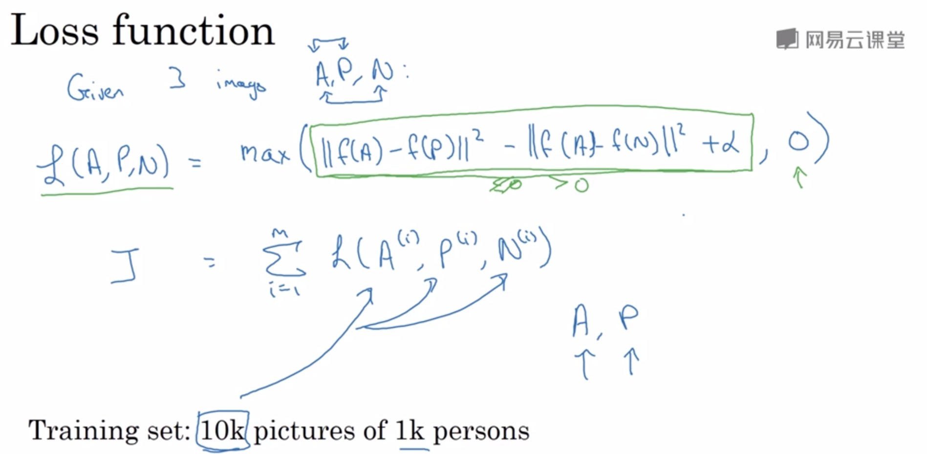

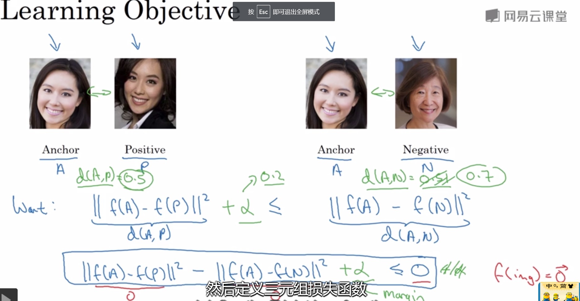

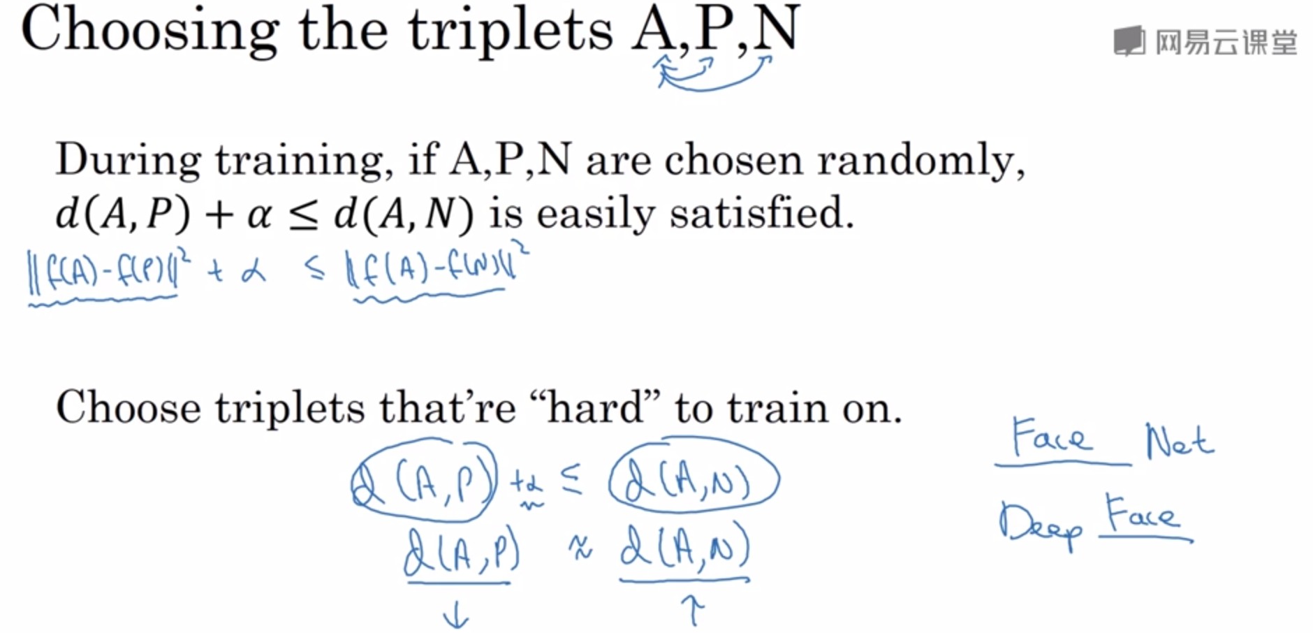

二、三元相损函数
基本思想就是把一张图片跟本人(positive)和不是本人(negative)比较,输出相似范数
定义如下图:

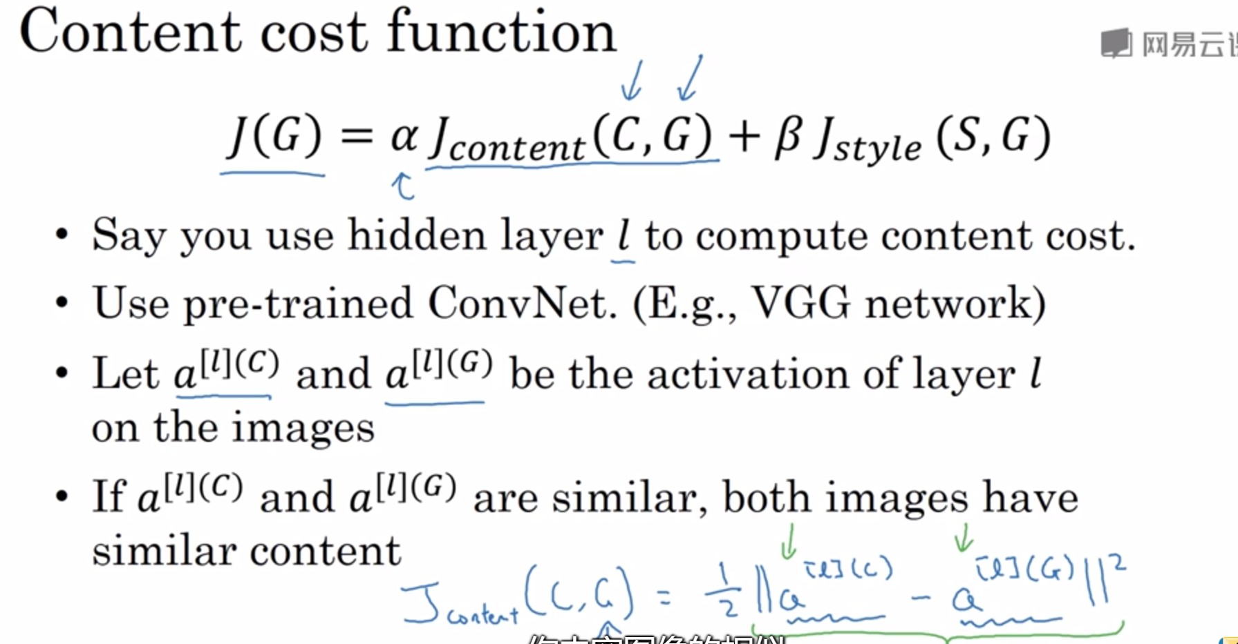

四、神经分格迁移算法
J表示风格G的代价函数。
1、风格迁移的内容代价函数和风格代价函数
风格代价函数
我们需要分别对风格图像和生成图像进行矩阵运算,最后代入代价函数。如下图:

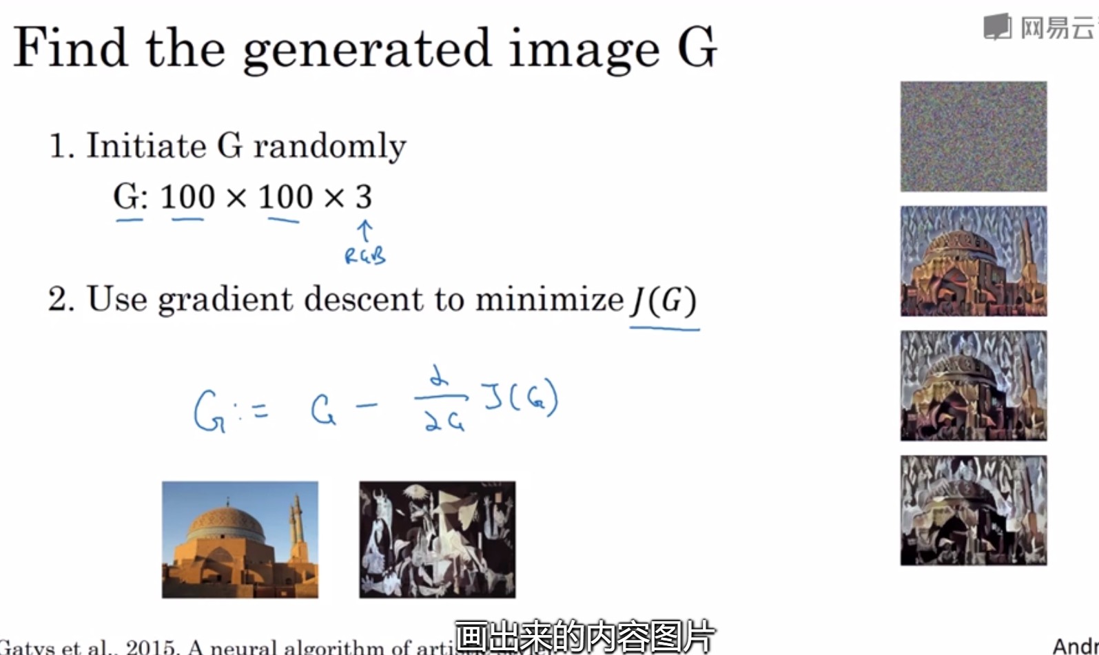

h表示长,w表示宽,c表示channel通道。J的分母表示一个归一化参数,一般可以省略。最后在设一个总体代价函数,,再用梯度下降法优化输出。如下图
