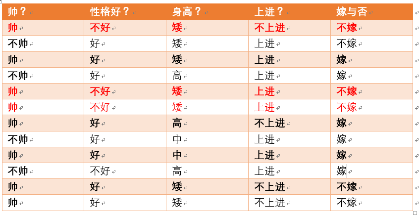

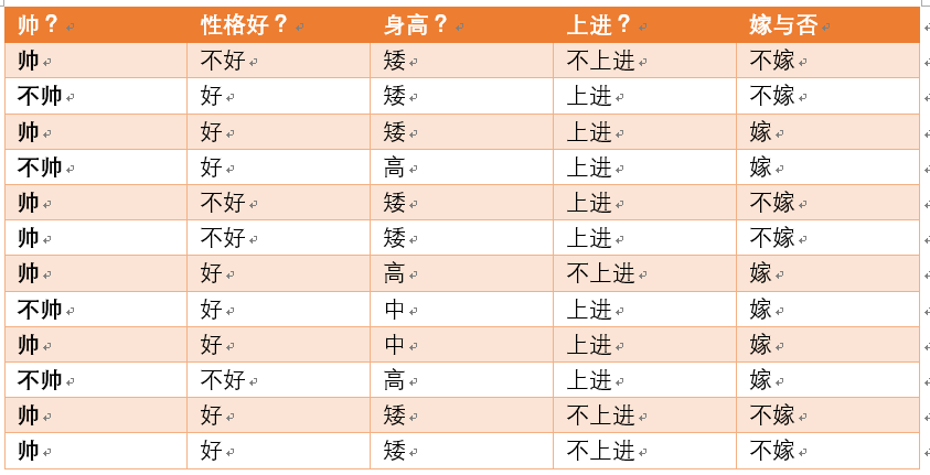

例题分析

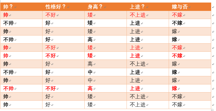

给定数据如下:
现在给我们的问题是,如果一对男女朋友,男生想女生求婚,男生的四个特点分别是不帅,性格不好,身高矮,不上进,请你判断一下女生是嫁还是不嫁?
这是一个典型的分类问题,转为数学问题就是比较p(嫁|(不帅、性格不好、身高矮、不上进))与p(不嫁|(不帅、性格不好、身高矮、不上进))的概率,谁的概率大,我就能给出嫁或者不嫁的答案!

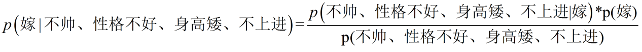

这里我们联系到朴素贝叶斯公式:
我们需要求p(嫁|(不帅、性格不好、身高矮、不上进),这是我们不知道的,但是通过朴素贝叶斯公式可以转化为好求的三个量,p(不帅、性格不好、身高矮、不上进|嫁)、p(不帅、性格不好、身高矮、不上进)、p(嫁)(至于为什么能求,后面会讲,那么就太好了,将待求的量转化为其它可求的值,这就相当于解决了我们的问题!)
那么这三个量是如何求得?
是根据已知训练数据统计得来,下面详细给出该例子的求解过程。

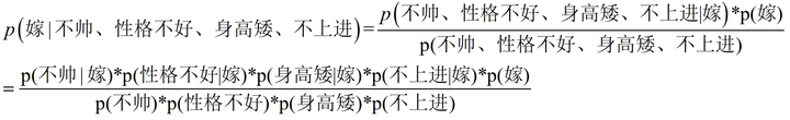

回忆一下我们要求的公式如下:
那么我只要求得p(不帅、性格不好、身高矮、不上进|嫁)、p(不帅、性格不好、身高矮、不上进)、p(嫁)即可,好的,下面我分别求出这几个概率,最后一比,就得到最终结果。
p(不帅、性格不好、身高矮、不上进|嫁) = p(不帅|嫁)*p(性格不好|嫁)*p(身高矮|嫁)*p(不上进|嫁),那么我就要分别统计后面几个概率,也就得到了左边的概率!
为什么这个等式成立呢?要使这个成立,需要各个特征互相独立。朴素贝叶斯分类有朴素一词的来源,就是假设各个特征之间相互独立,那么这个等式就成立了!
我们将上面公式整理一下如下:

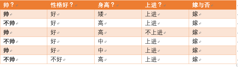

p(嫁)=?
首先我们整理训练数据中,嫁的样本数如下:
则 p(嫁) = 6/12(总样本数) = 1/2

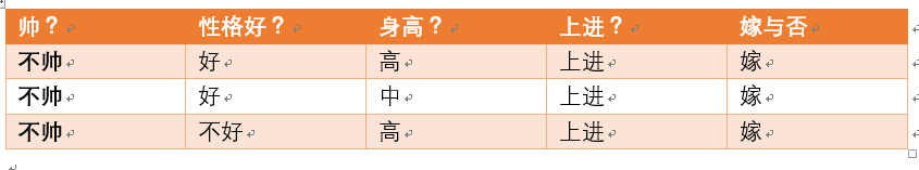

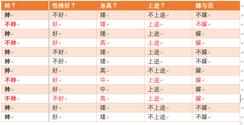

p(不帅|嫁)=?统计满足样本数如下:
则p(不帅|嫁) = 3/6 = 1/2
p(性格不好|嫁)= ?统计满足样本数如下:
则p(性格不好|嫁)= 1/6
p(矮|嫁) = ?统计满足样本数如下:
则p(矮|嫁) = 1/6
p(不上进|嫁) = ?统计满足样本数如下:
则p(不上进|嫁) = 1/6

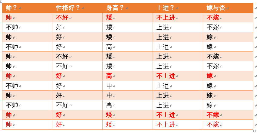

下面开始求分母,p(不帅),p(性格不好),p(矮),p(不上进)
统计样本如下:
不帅统计如上红色所示,占4个,那么p(不帅) = 4/12 = 1/3
性格不好统计如上红色所示,占4个,那么p(性格不好) = 4/12 = 1/3
身高矮统计如上红色所示,占7个,那么p(身高矮) = 7/12
不上进统计如上红色所示,占4个,那么p(不上进) = 4/12 = 1/3

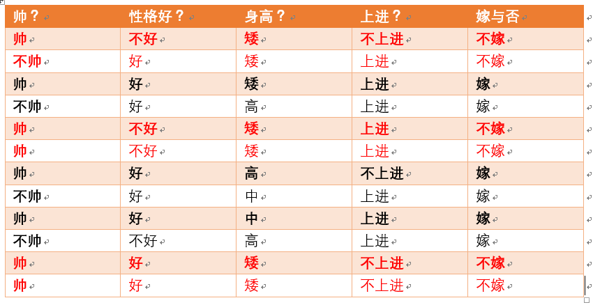

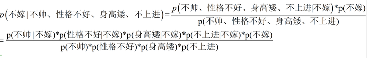

下面我们根据同样的方法来求p(不嫁|不帅,性格不好,身高矮,不上进),完全一样的做法,为了方便理解,我这里也走一遍帮助理解。首先公式如下:
下面我也一个一个来进行统计计算,这里与上面公式中,分母是一样的,于是我们分母不需要重新统计计算!

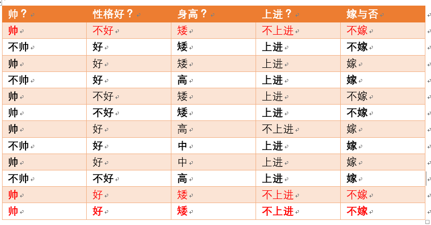

p(不嫁)=?根据统计计算如下(红色为满足条件):
则p(不嫁)=6/12 = 1/2

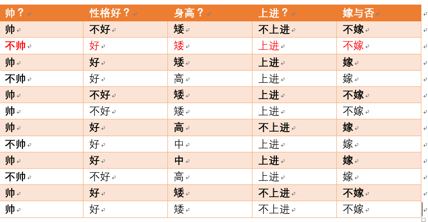

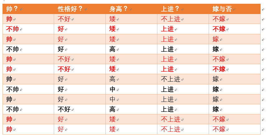

p(不帅|不嫁) = ?统计满足条件的样本如下(红色为满足条件):
则p(不帅|不嫁) = 1/6
p(性格不好|不嫁) = ?据统计计算如下(红色为满足条件):
则p(性格不好|不嫁) =3/6 = 1/2

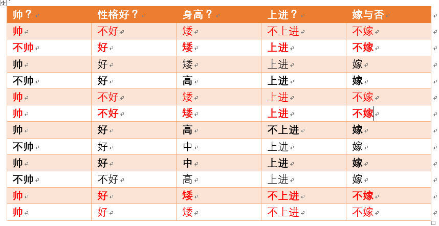

p(矮|不嫁) = ?据统计计算如下(红色为满足条件):
则p(矮|不嫁) = 6/6 = 1
p(不上进|不嫁) = ?据统计计算如下(红色为满足条件):
则p(不上进|不嫁) = 3/6 = 1/2
那么根据公式:
p (不嫁|不帅、性格不好、身高矮、不上进) = ((1/6*1/2*1*1/2)*1/2)/(1/3*1/3*7/12*1/3)
很显然(1/6*1/2*1*1/2) > (1/2*1/6*1/6*1/6*1/2)
于是有p (不嫁|不帅、性格不好、身高矮、不上进)>p (嫁|不帅、性格不好、身高矮、不上进)
