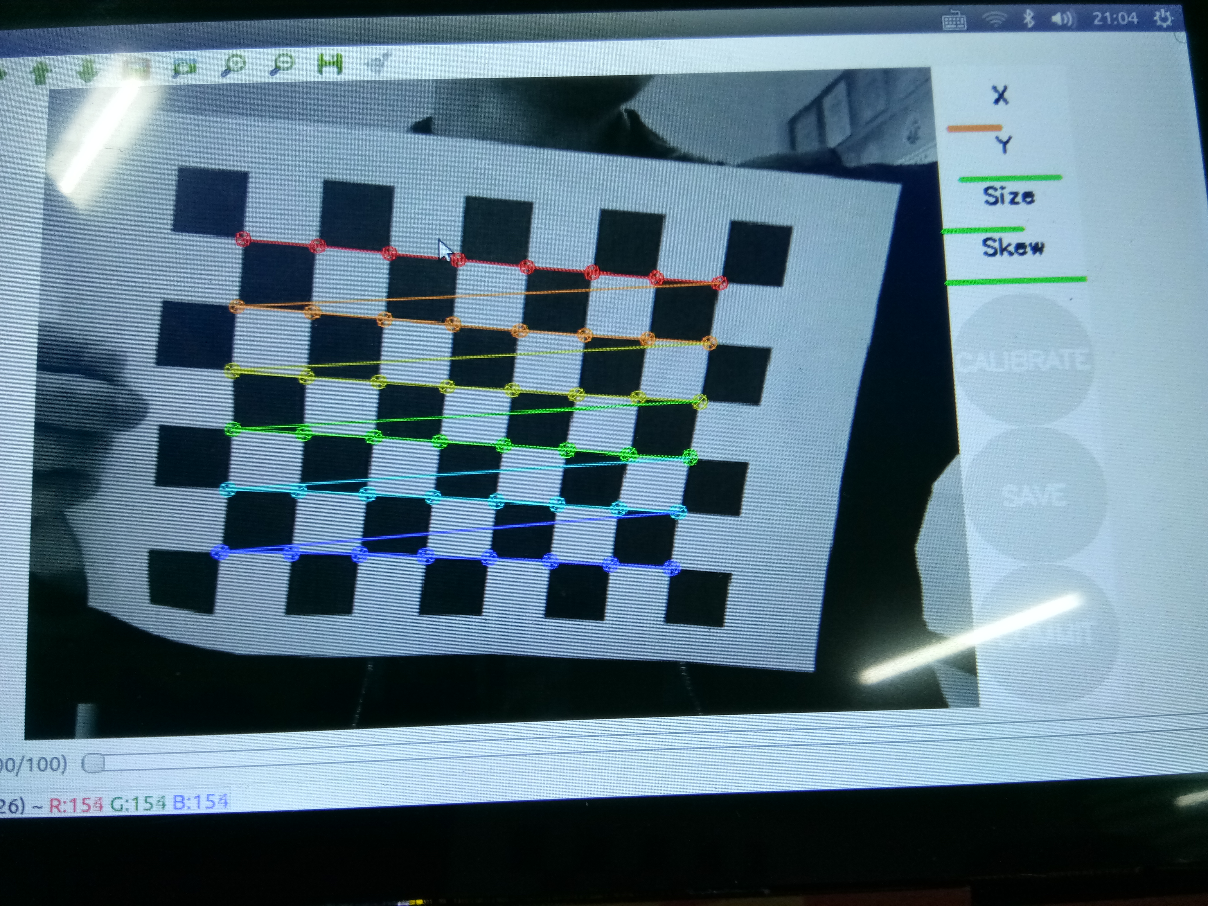

3、为了更准确的完成标定,需要将棋盘格分别在现场内完成上下前后移动和倾斜棋盘格。上图是我用A4纸做的!最好用大一点的A3大的图也是可以的!

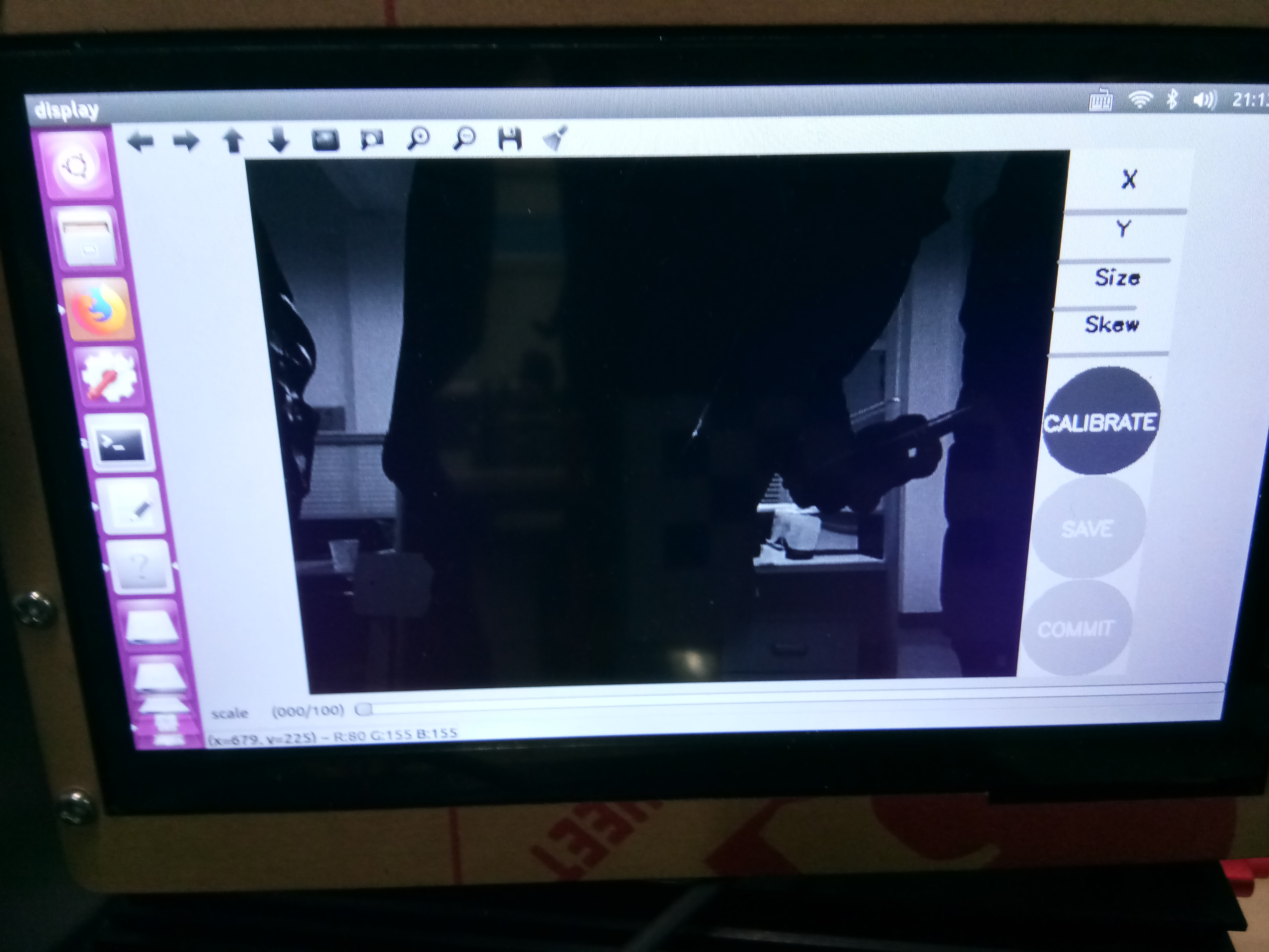

4、在移动过程中,可以看到标定窗口右侧的三条杠的长度在增加,当标定按钮CALIBRATE变亮,就代表已经采集到了足够的数据。按下后如下图:
点击CALIBRATE按钮后标定程序开始自动计算摄像头的标定参数,这个过程需要等待一段时间!千万不要关闭!

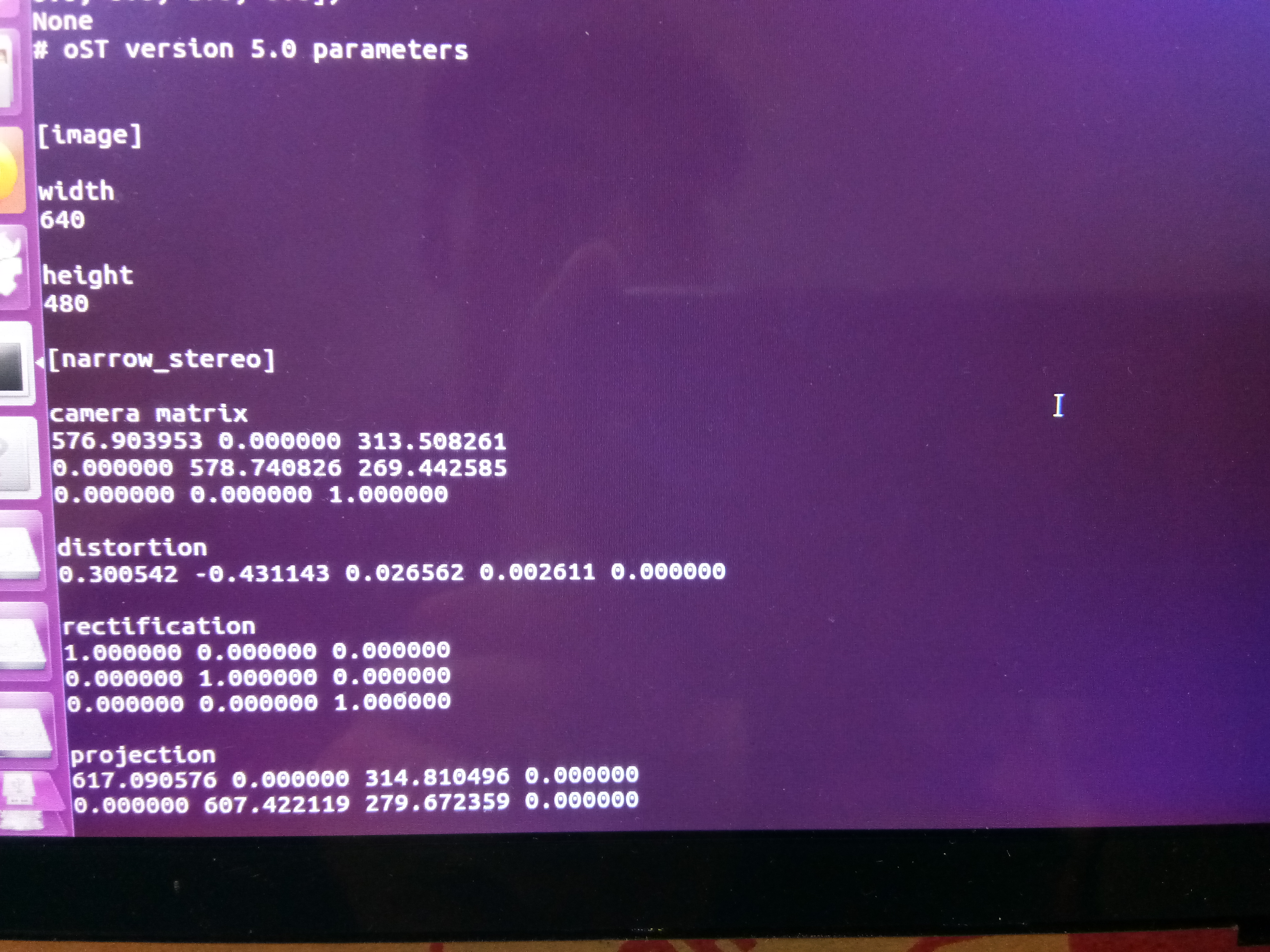

参数完成后界面恢复,且在终端会有标定结果显示:

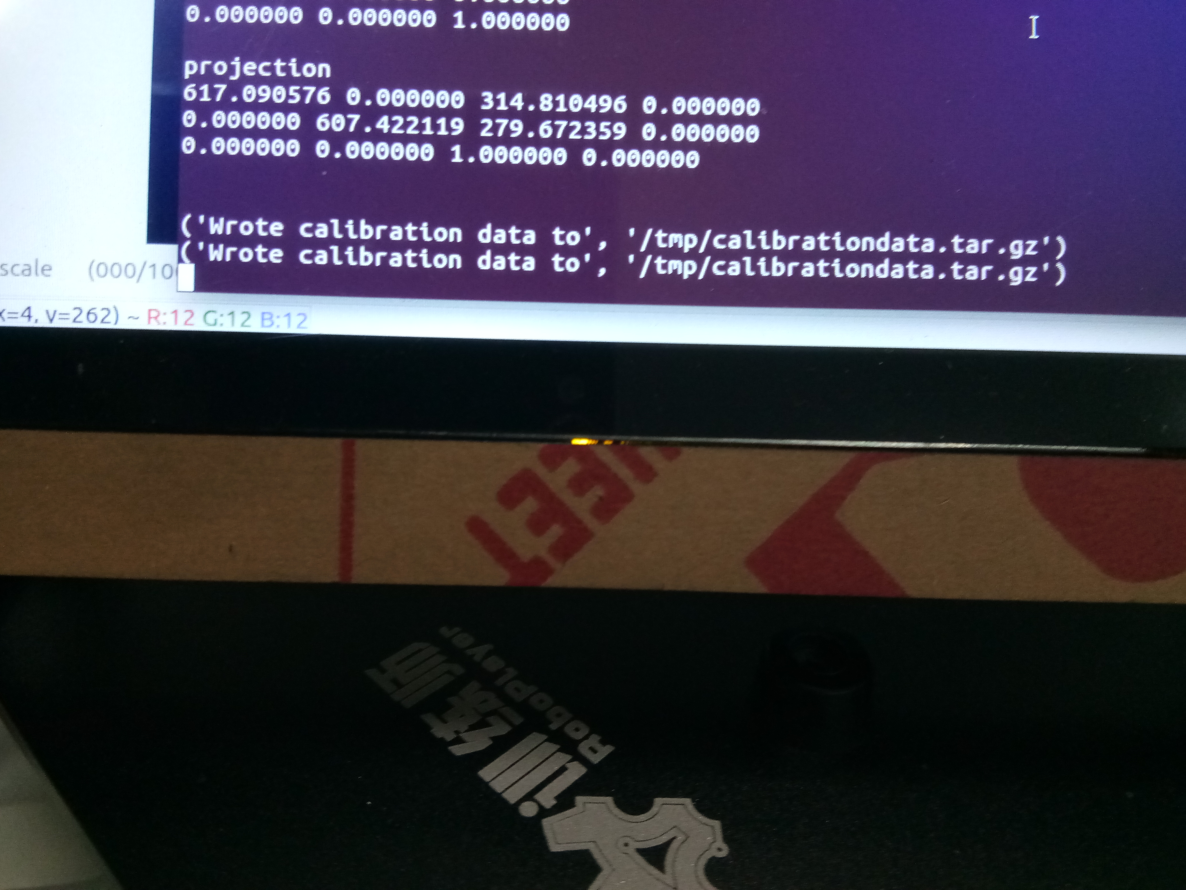

点击界面中的SAVE按钮,标定参数会被保存到默认的文件夹下,并在终端中看到如下图路径:
点击COMMIT按钮,提交数据并退出程序。在、tmp文件夹中就可以看到标定结果的压缩文件calibrationdata.gz 解压后就可找到ost.yaml文件。
