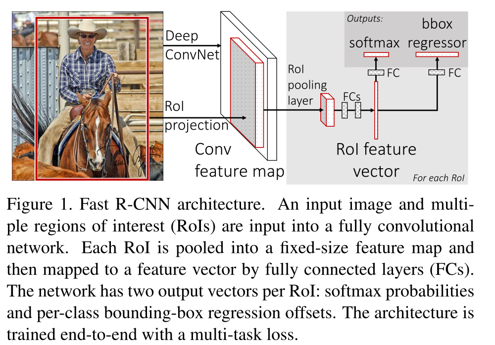

网络架构
fast rcnn的架构流程如下:网络有两个输入:图像和对应的已框出来的region proposal。其中region proposal由selective search方法得到,没有表示在流程图中。对每个类别都训练一个回归器,且只有非背景的region proposal才需要进行回归。架构是端到端多任务训练。

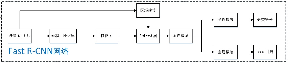

下面是网络的一般通用架构

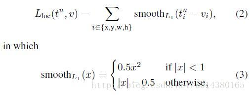

3、multi-task loss:损失函数的定义是将分类的loss和回归的loss整合在一起,其中分类采用log loss,即对真实分类(下图中的pu)的概率取负log,而回归的loss和R-CNN基本一样。分类层输出K+1维,表示K个类和1个背景类。
这是回归的loss,其中t^u表示预测的结果,u表示类别。v表示真实的结果,即bounding box regression target。

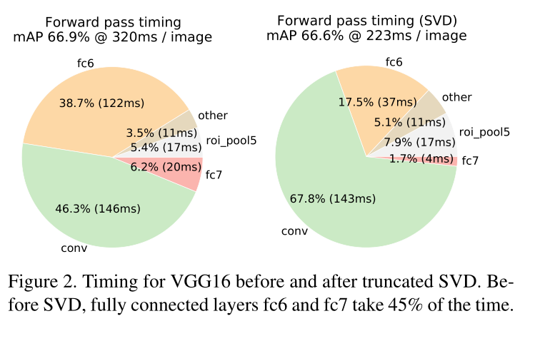

4、采用SVD分解改进全连接层:truncate svd可以简化全连接层的计算,加快检测时间,且无需在模型压缩后执行其他微调。

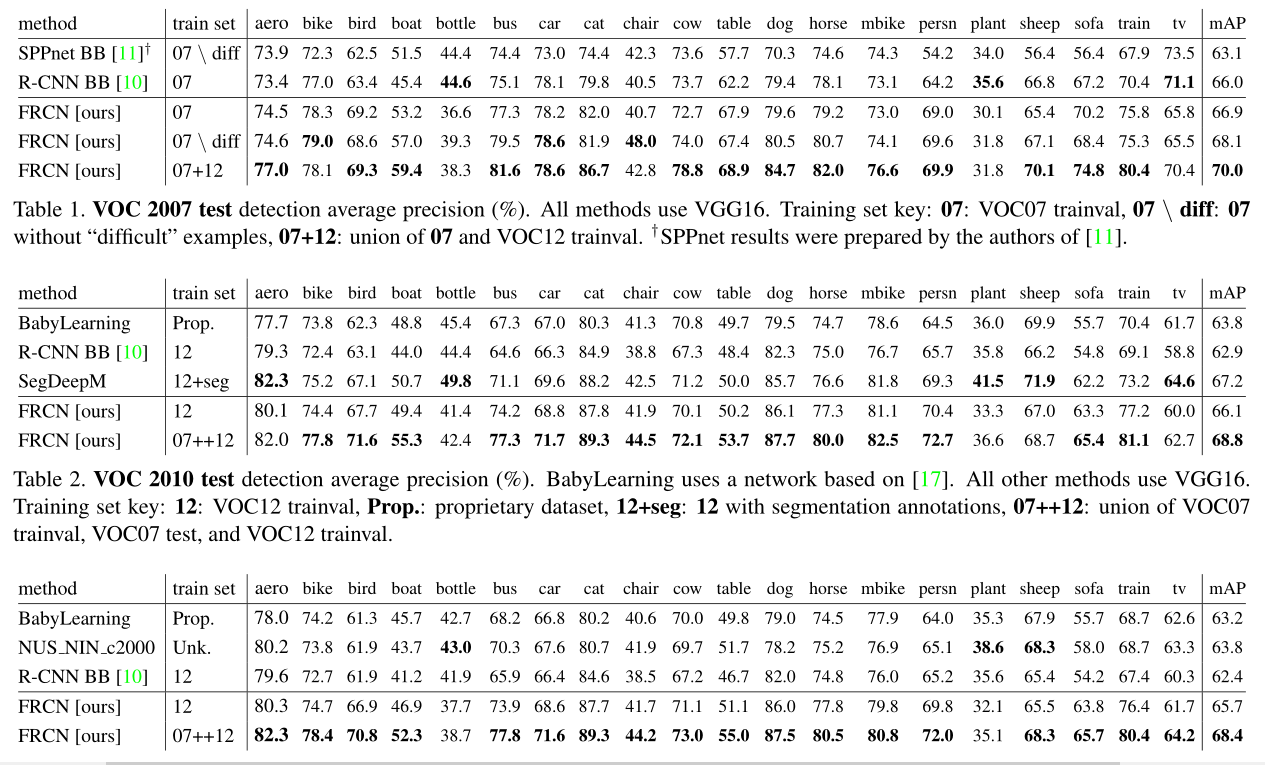

实验结果
fast rcnn在常用的数据集上表现出的性能都比SOTA要好。除了算法提升外,数据集越大算法的精度越高,所以数据是信息时代的“石油”。

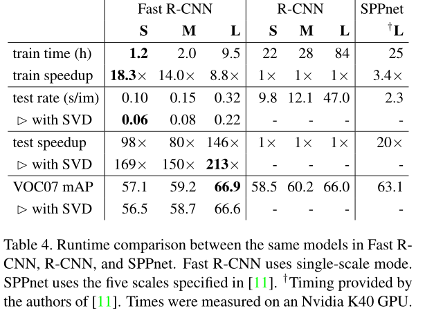

fast rcnn在速度上的提升
