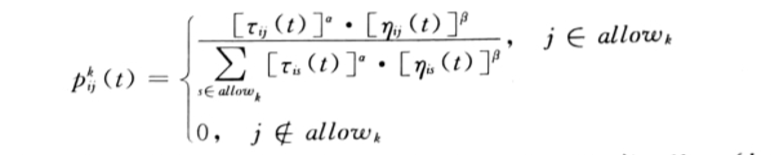

对于TSP问题,为不失一般性,设整个蚂蚁群体中蚂蚁的数量为m,城市的数量为n,城市i与城市j之间的距离为 d i j d_{ij} dij​ (i,j=1,2,…,n),t时刻城市i与城市j连接路径上的信息素浓度为 τ i j \tau _{ij} τij​(t)。初始时刻,蚂蚁被放置在不同的城市里,且各城市间连接路径上的信息素浓度相同,不妨设 τ i j \tau _{ij} τij​(0)=$\tau ( 0 ) 。 然 后 蚂 蚁 将 按 一 定 概 率 选 择 线 路 , 不 妨 设 (0)。然后蚂蚁将按一定概率选择线路,不妨设 (0)。然后蚂蚁将按一定概率选择线路,不妨设P_{ij}^{k}(t)$为t时刻蚂蚁k从城市i转移到城市j的概率。我们知道,“蚂蚁TSP”策略会受到两方面的左右,首先是访问某城市的期望,另外便是其他蚂蚁释放的信息素浓度,所以定义:
其中,$ \eta _{ij}^{t}$ 为启发函数,表示蚂蚁从城市i转移到城市j的期望程度: a l l o w k allow_{k} allowk​(k=1, 2, …, m)为蚂蚁k待访问城市集合,开始时, a l l o w k allow_{k} allowk​中有n一1个元素,即包括除了蚂蚁k出发城市的其他多有城市, 随着时间的推移, a l l o w k allow_{k} allowk​中的元素越来越少,直至为空;a为信息素重要程度因子,简称信息度因子。其值越大,表示信息影响强度越大; β \beta β为启发函数重要程度因子,简称启发函数因子,其值越大,表明启发函数影响越大。

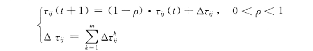

在蚂蚁遍历城市的过程中,与实际情况相似的是,在蚂蚁释放信息素的同时,各个城市间连接路径上的信息素的强度也在通过挥发等方式逐渐消失。为了描述这一特征,不妨令p(0<p<1)表示信息素的挥发程度。这样,当所有蚂蚁完整走完一遍所有城市之后,各个城市间连接路径上的信息浓度为:
其中, Δ τ i j k \Delta \tau_{ij}^{k} Δτijk​为第k只蚂蚁在城市i与城市j连接路径上释放信息素而增加的信息素浓度; Δ τ i j \Delta \tau_{ij} Δτij​为所有蚂蚁在城市i与城市j连接路径上释放信息素而增加的信息素浓度。

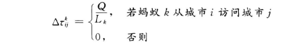

一般 Δ τ i j k \Delta \tau_{ij}^{k} Δτijk​的值可由ant cycle system模型进行计算:
其中,Q为信息素常数,表示蚂蚁循环一次所释放的信息素总量; L k L_{k} Lk​为第k只蚂蚁经过路径的总长度。

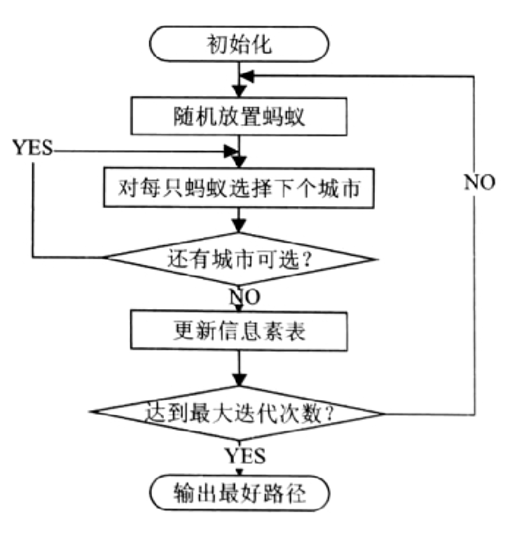

蚁群算法流程
用蚁群算法求解TSP问题的算法流程如下图所示,具体每步的含义如下:
  • 步骤1:对相关参数进行初始化,包括蚁初始化群规模、信息素因子、启发函数因子、信息素、挥发因子、信息素常数、最大迭代次数等,以及将数据读人程序,并对数据进行基本的处理,如将城市的坐标位置,转为城市间的矩阵。
  • 步骤2:随机将蚂蚁放于不同的出发点,对每个蚂蚁计算其下一个访问城市,直至所更新信息素表有蚂蚁访问完所有城市。
  • 步骤3:计算各个蚂蚁经过的路径长度 L k L_{k} Lk​,记录当前迭代次数中的最优解,同时对各个城市连接路径上的信息素浓度进行更新。
  • 步骤4:判断是否达到最大迭代次数,若否,则返回步骤2,否则终止程序。
  • 步骤5:输出程序结果,并根据需要输出程序寻优过程中的相关指标,如运行时间、收敛迭代次数等。

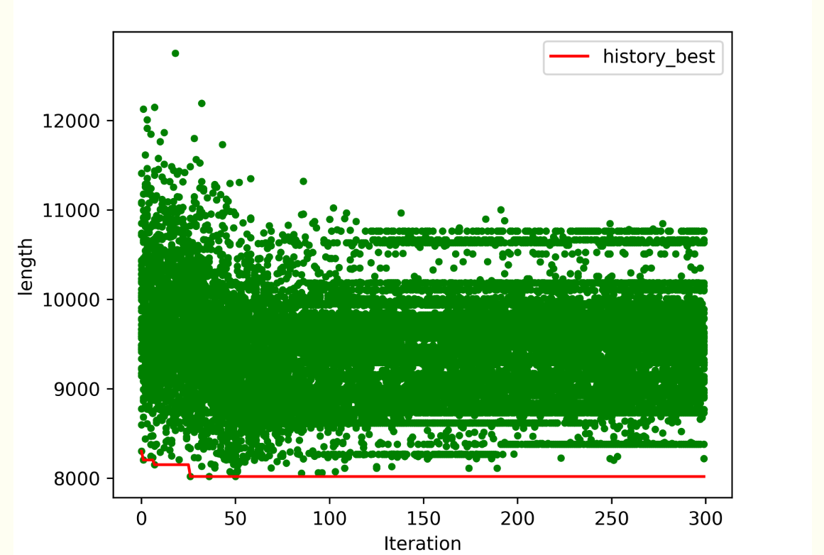

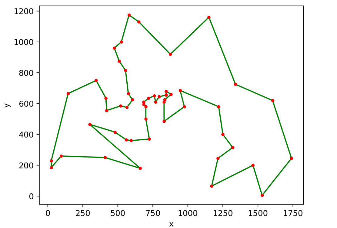

    def display(self):                                                         # 数据可视化展示
        plt.figure(figsize=(6, 10))
        plt.subplot(211)
        plt.plot(self.ants_info, 'g.')
        plt.plot(self.best_path, 'r-', label='history_best')
        plt.xlabel('Iteration')
        plt.ylabel('length')
        plt.legend()
        plt.subplot(212)
        plt.plot(list(city.x for city in self.best_cities), list(city.y for city in self.best_cities), 'g-')
        plt.plot(list(city.x for city in self.best_cities), list(city.y for city in self.best_cities), 'r.')
        plt.xlabel('x')
        plt.ylabel('y')
        plt.savefig('ACO.png', dpi=500)
        plt.show()
        plt.close()
ACO()
