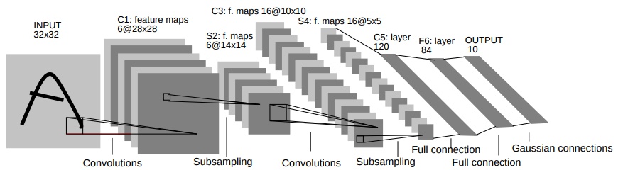

Lenet神经网络架构图如下:
LeNet5由7层CNN(不包含输入层)组成,上图中输入的原始图像大小是32×32像素。下面分别介绍每一层的含义。
  • input: 在原始的架构中,神经网络的输入是一张 32*32的灰度图像,不过这里我们选用的dataset是cifar10,是RGB图像,也就是 (32*32*3),3表示通道是3通道,即RGB三颜色。
  • conv1: 第一层是一个卷积层啦,卷积核(kernel size)大小 5*5,步长(stride)为 1 ,不进行padding,所以刚才的输入图像,经过这层后会输出6张 28*28 的特征图(feature map)。
  • maxpooling2: 接下来是一个降采样层,用的是maxpooling哦,stride为 2 , kernel size为 2*2 ,恩,所以很明显subsampling之后,输出6张 14*14的feature map。
  • conv3: 第三层又是一个卷积层,kernel size和stride均与第一层相同,不过最后要输出16张feature map。
  • maxpooling4:第四层,恩,又是一个maxpooling。
  • fc5:对,第五层开始就是全连接(fully connected layer)层了,把第四层的feature map摊平,然后做最直白的举证运算,输入是120个结点。
  • fc6:输出是84个结点。
  • output:我们的dataset是cifar10,刚好也是10类哦,所以就是接一个softmax分成10类。
