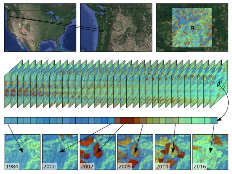

图像时间序列中的每个像素都有一个故事要讲,LandTrendr 旨在简洁地讲述它们。让我们看一个例子;在这里,我们有一个像素相交 Lon: -123.845, Lat: 45.889(图 2.1)来自美国太平洋西北部以针叶树为主的工业林区。记录之初,它是一个成熟的二生针叶林,17年来几乎没有变化。然后,在 2000 年和 2001 年的夏天之间,一条服务道路通过它修建,去除了它的一些植被。在接下来的一年里,它经历了一次明显的收获,清除了所有剩余的植被。在过去的 14 年里,它一直在再生。最近,它是一个封闭的树冠,成熟的针叶林。
图 2.1。每个像素都讲述一个故事。Landsat 提供了景观特征的历史记录。通过从 Landsat 影像的时间序列中提取单个像素,可以重新计算构成像素 1 公顷区域的特征随时间的状态和变化。在此示例中,我们分析了太平洋西北部(美国)工业林区的针叶林像素的历史,该区域经历了一段相对稳定的时期,植被急剧迅速丧失,随后又发生了再生。

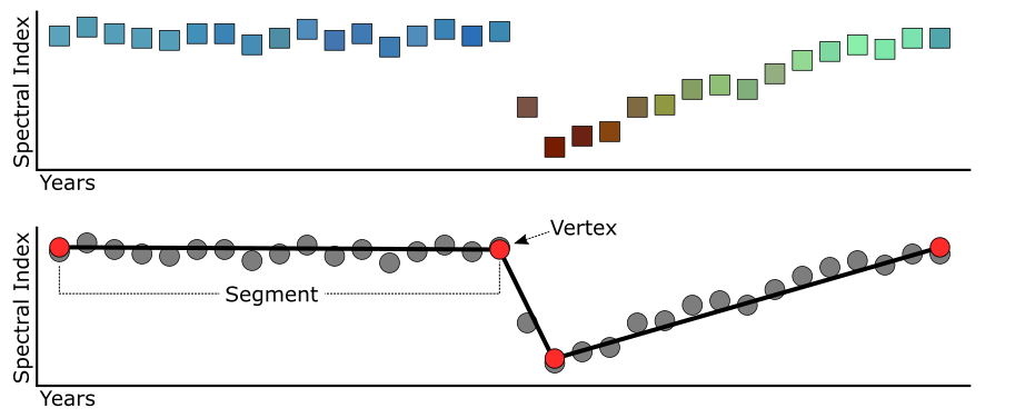

在实践中,LandTrendr 从像素的光谱历史中获取单一观点,如波段或指数,并通过一个过程来识别分隔光谱轨迹中持久变化或稳定时期的断点,并记录发生变化的年份发生了。这些由年份和光谱索引值定义的断点使我们能够将像素的光谱历史表示为一系列边界线段的顶点(图 2.2)。
图 2.2。LandTrendr 像素时间序列分割。图像数据被缩减为单个波段或光谱索引,然后通过断点(顶点)识别将其划分为一系列直线段。

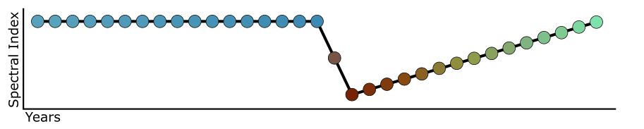

在顶点之间插入新值的能力非常有用。它确保每个观察都与与像素所在位置和去向一致的轨迹对齐。我们可以将其视为事后增强的图像时间序列数据。它有两个实用的工具。它可以填充时间序列中缺失观测的数据(因云或阴影而被掩盖),并保持预测映射随时间的一致性;例如,由于来自大气的光谱反射率或阴影差异的微小差异,年度森林分类不太可能在成熟和古老的针叶树之间反弹(图 2.3)。
图 2.3。事后增强的图像时间序列数据。时间序列断点或顶点的识别允许对顶点之间的观察进行插值,去除无关信息并将每个观察置于其所属轨迹的上下文中。这对于填充由于云和阴影而丢失的观测很有用,并使年度地图预测更加一致。

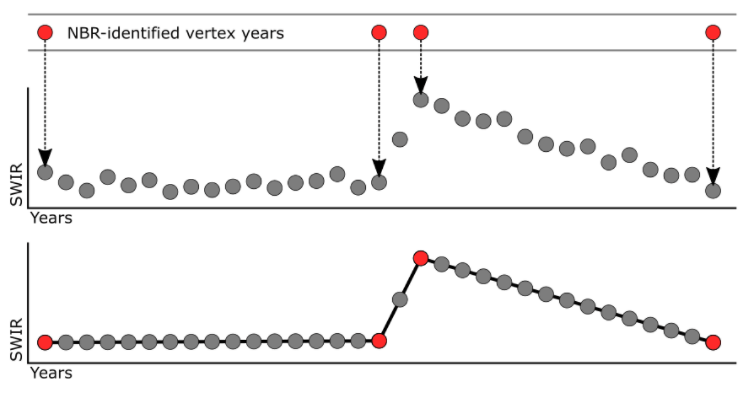

由于断点或顶点是按年份定义的,我们还可以将在一个光谱带或索引中识别的断点强加于任何其他光谱带或索引。例如,我们可以将像素时间序列分割为归一化燃烧比 (NBR: [NIR-SWIR]/[NIR+SWIR]) 以识别顶点,然后根据 NBR 分割短波红外 (SWIR) 波段-已识别的顶点(图 2.4)。
图 2.4。将一种光谱表示的分割结构强加于另一种。在这里,我们使用 NBR 确定了像素时间序列的四个断点或顶点,然后使用这些顶点的年份对同一像素的 SWIR 波段时间序列的值进行分割和插值。

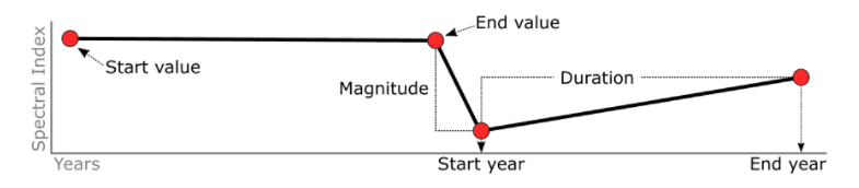

光谱历史分段世界观的第二个特点是简单的几何计算可以总结光谱时代的属性(图 2.6)。可以基于顶点时间和频谱维度为每个段计算时间持续时间和频谱幅度。这些属性让我们可以轻松查询变化发生的时间、发生的频率、平均持续多长时间、干扰(或恢复)段的平均幅度等数据。我们还可以查询相邻段的信息到焦点片段。例如,我们可以问,扰动段之后的平均恢复率是多少,或者在我们归因于火灾的扰动段之前的像素时间序列的轨迹是什么。
图 2.6。段属性图。从这些属性中,我们可以总结和查询景观上每个像素的变化。
