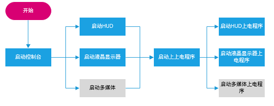

具体流程如下图所示
当程序启动的时候,会先启动控制台,控制台依次启动HUD、液晶显示器和多媒体,由于多媒体没有写,暂时以灰色代替。

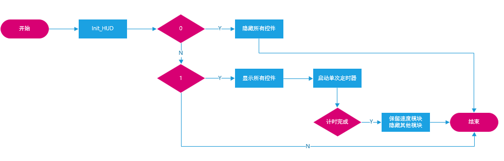

这个函数名称起的其实有点问题,但是我这才能有限,实在是不知道叫什么好,只能起名字叫init_HUD了,这里的参数其实就是初始化的方式,0 表示断电即汽车熄火,1表示上电自检,和面的23还有其他的功能,比如发动机启动,等等,预留,也可能就没用了,哈哈哈。
当我传入参数为0的时候,那么就把所有的素材控件都隐藏掉。当我传入是1的时候,就把所有的素材控件偶读显示出来,完了启动一个单次定时器,定时3000ms,到时见只保留速度表部分,其他的再次隐藏掉就可以。大致的流程如下图所示。
