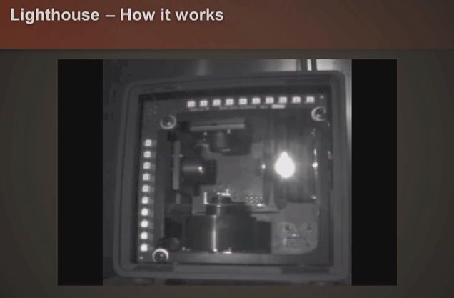

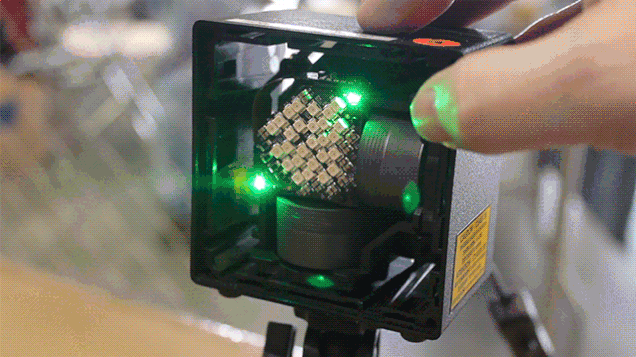

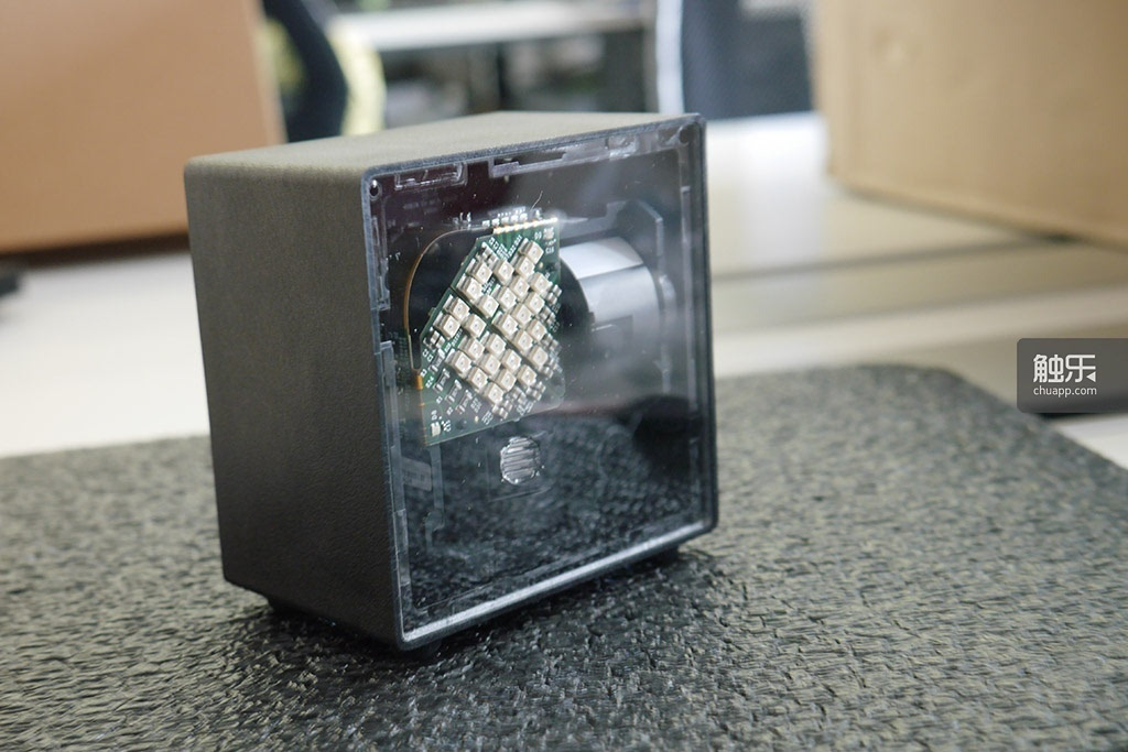

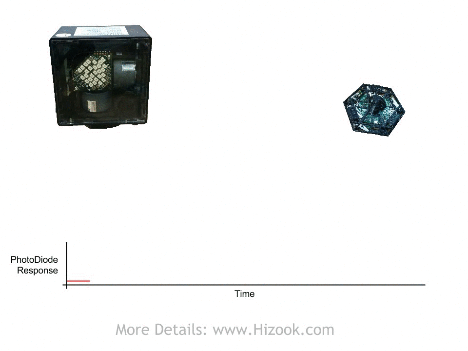

这就是Lighthouse的基站Vive没有采取通常的使用光学镜头和马克点的定位系统。它使用的这套定位系统叫做Lighthouse,由两个基站构成:每个基站里有一个红外LED阵列,两个转轴互相垂直的旋转的红外激光发射器。转速为10ms一圈。基站的工作状态是这样的:20ms为一个循环,在循环开始的时候红外LED闪光,10ms内X轴的旋转激光扫过整个空间,Y轴不发光;下10ms内Y轴的旋转激光扫过整个空间,X轴不发光。

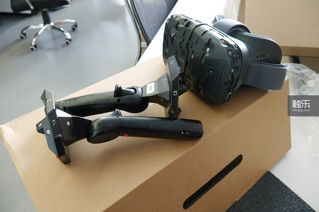

高速摄影机下的Lighthouse基站Valve在头显和控制器上安装了很多光敏传感器。在基站的LED闪光之后就会同步信号,然后光敏传感器可以测量出X轴激光和Y轴激光分别到达传感器的时间。这个时间就正好是X轴和Y轴激光转到这个特定的,点亮传感器的角度的时间,于是传感器相对于基站的X轴和Y轴角度也就已知了;分布在头显和控制器上的光敏传感器的位置也是已知的,于是通过各个传感器的位置差,就可以计算出头显的位置和运动轨迹
Lighthouse的原理解释;图自Hizook从理论来讲,Lighthouse的精度依赖于系统的时间分辨率。这也就意味着,光敏传感器的分布之间需要一定的距离,设备不能制造的太小。光敏传感器本身也有一定宽度,如果传感器“挤”在一起,间距达到了传感器本身的宽度量级,那么测角本身就会出现误差了。Lighthouse具体能支持多高的测角精度,Valve并没有给出数据。同时,Valve也表示,需要至少5个传感器才能够保证一个刚体的6自由度跟踪。

Lighthouse并不是没有缺点——可以说,就现在所接触的设备而言,Vive目前并仍然是开发机状态,在某些基本问题上HTC仍然需要对硬件进行改进。Lighthouse的两个基站里有旋转部件,所以其可靠性尚待检验;基站本身的安装和校准的要求实在是相当精密,对一般消费者而言,门槛过高。作为VR从业者,我们仍然前前后后花了差不多两个下午的时间才真正将Lighthouse调试安装完毕,达到精密完美的状态。而且,高速旋转的部件带来了基站的震动——这种震动会导致跟踪变得不精确,手柄经常出现抖动和跳变的情况。需要将基站固定的十分牢固,才能够获得比较满意的效果。而且,基站震动久了就会变松,用户需要时不时的重新固定。

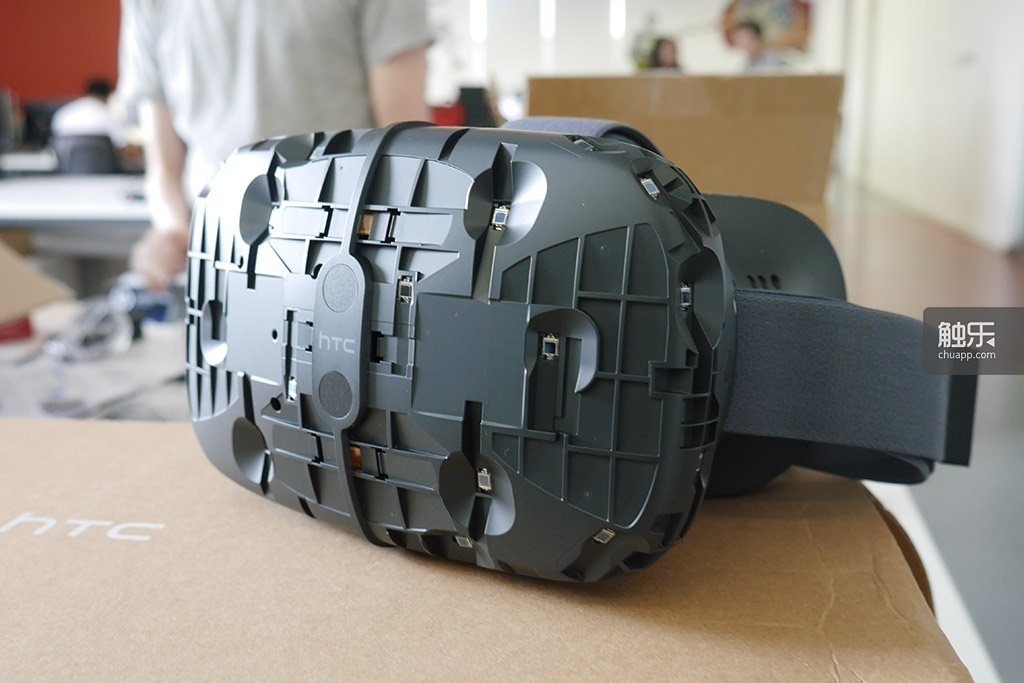

头显和手柄上都分布了数十个光敏传感器设备本身也有改进余地:头显本身有点重,使用可以伸缩的织带固定,所以头显的整个重量都压在脸上,佩戴不是很牢固。留给鼻子的空间太大(照顾欧美人的脸型),戴正了以后还是可以明显感受到外界的光线。手柄本身的材质看起来也十分脆弱而廉价,让人担心会不会很容易就把它磕碰坏掉。这些问题并不是不能解决的,比如基站安装和校准的问题,就原则上可以通过更加精细的说明指导来解决。笔者希望HTC能够在消费者版公布的时候解决这些问题并且推出更加完善,更加对用户友好的Vive。
