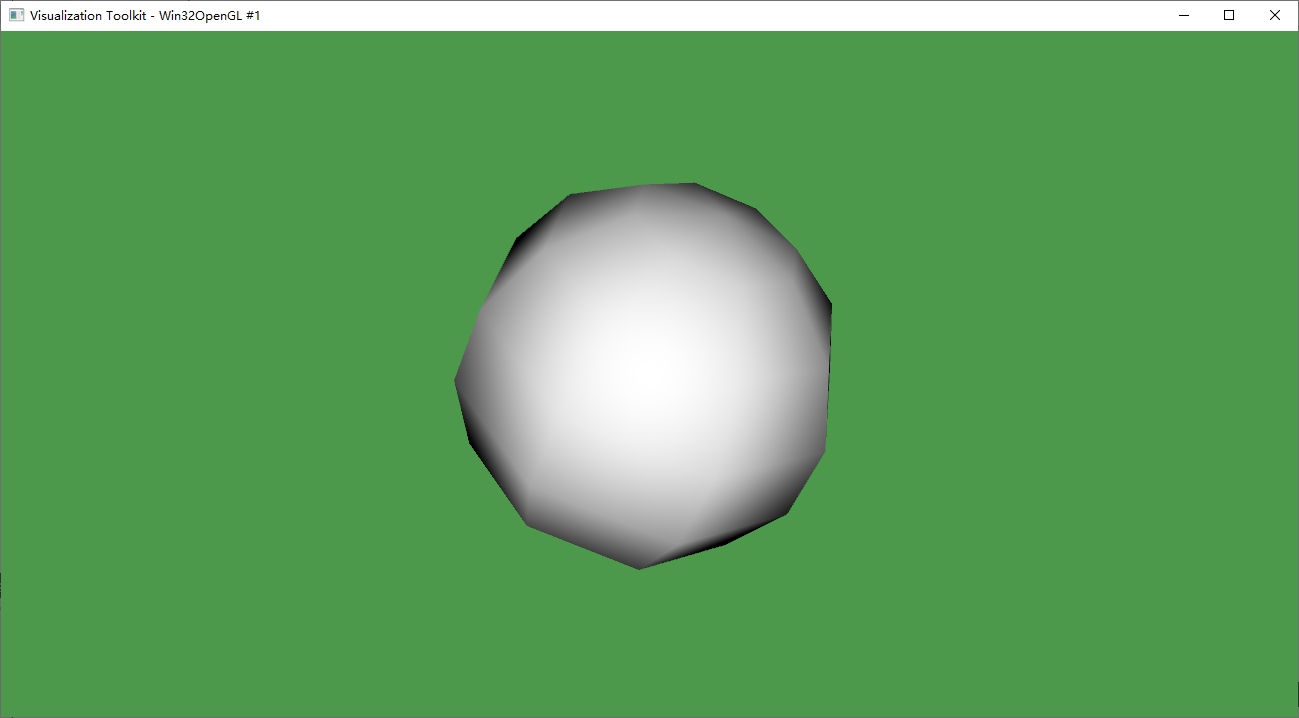

1 程序运行效果
先看下程序运行起来的效果吧,如下图所示。

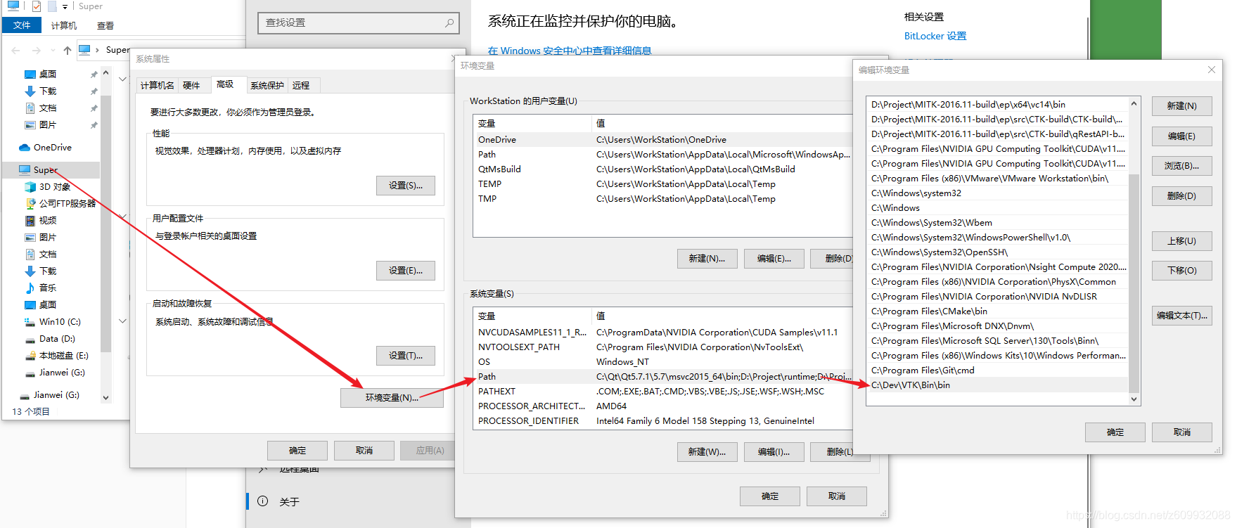

2.1 配置环境变量
关于配置环境变量问题,好多人都提到配置完成环境变量需要重新启动电脑,这里其实还是要有区分的,不是所有内容都需要重新启动电脑的,可以看下这里http://www.winwin7.com/jc/18842.html,防止链接失效,这里引用下
知识讲解:
1、修改环境变量之后,如果受影响的是应用程序,那么只要简单地重新启动此应用程序,环境变量的修改就会反映到该程序中,而不必重新启动电脑;
2、如果受影响的是系统服务,就必须重新启动才能将环境变量的修改反映到系统服务中(因为没有办法在不重启计算机的情况下重新启动系统服务管理器)。
知识总结:
所以在设置环境变量的时,上面的是某个用户的环境变量,下面是系统的环境变量
如果设置的是某个用户的环境变量,就得重启,而系统的环境变量就不用重启你的电脑!
还是说会配置,这里我们需要把上篇中编译好的Bin文件夹中的bin文件路径添加到环境变量。如下图所示
到这里,我们的程序在运行的时候,就不会报找不到动态库了,剩下的就是到Qt里面配置了。这里先只用环境变量和绝对路径,在后面我会尝试吧VTK集成到源码中,使用相对路径,方便工程移植。

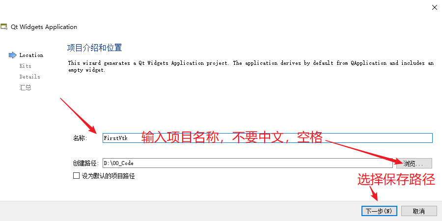

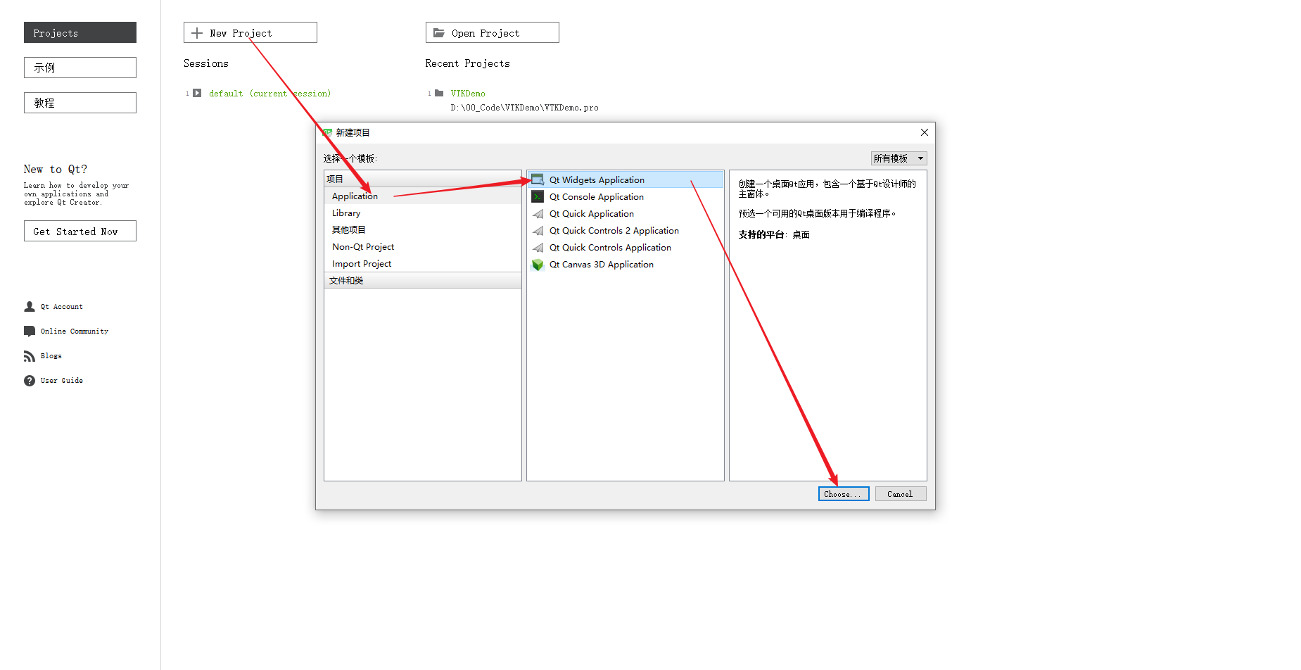

3.1 建立Qt Widgets Application工程

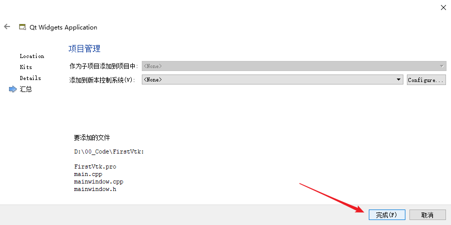

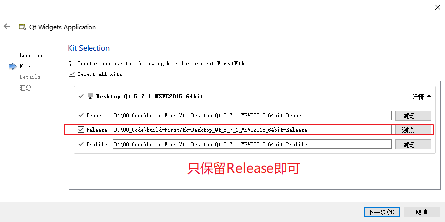

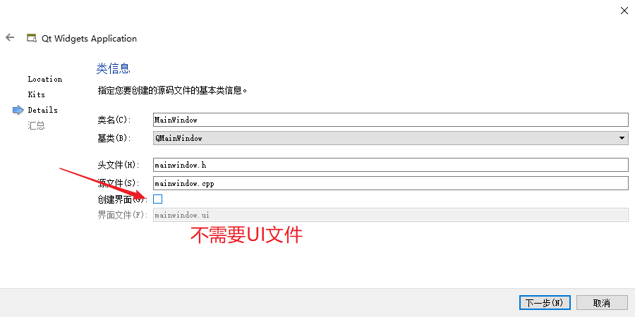

按照下图所示步骤,建立工程
image-20210617155249259
image-20210617155426312
image-20210617155546627

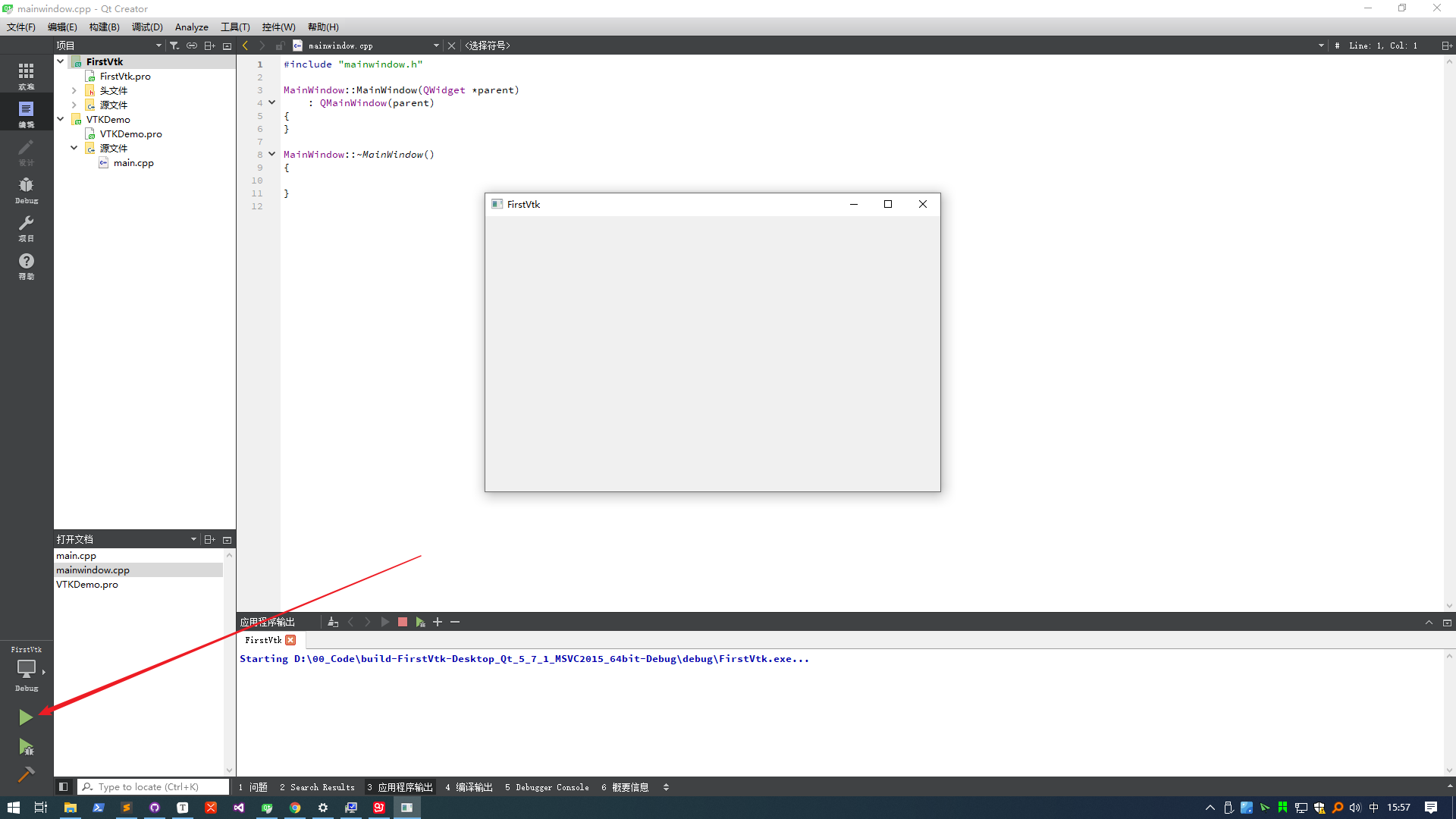

按照以上部分,那么一个基本的工程就建立完成了,点击运行,看下能否正常启动。

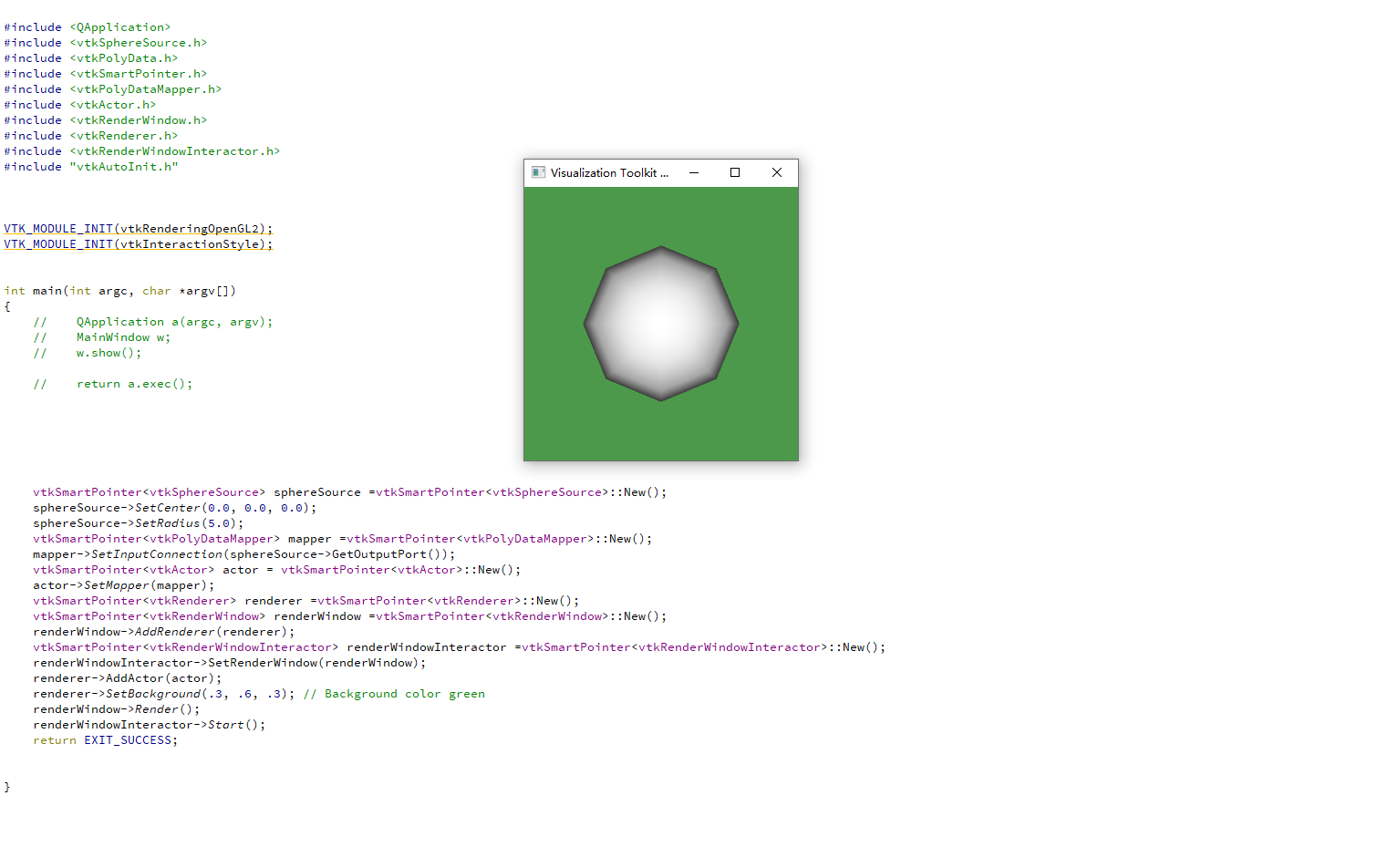

3.3 写测试代码
下面就开始写代码了,先不要看具体啥作用,现在我也不知道啥作用,网上当下来,先搞起来。直接在main.cpp中添加代码。
#include <QApplication>
#include <vtkSphereSource.h>
#include <vtkPolyData.h>
#include <vtkSmartPointer.h>
#include <vtkPolyDataMapper.h>
#include <vtkActor.h>
#include <vtkRenderWindow.h>
#include <vtkRenderer.h>
#include <vtkRenderWindowInteractor.h>
#include "vtkAutoInit.h"
VTK_MODULE_INIT(vtkRenderingOpenGL2);
VTK_MODULE_INIT(vtkInteractionStyle);
int main(int argc, char *argv[])
    vtkSmartPointer<vtkSphereSource> sphereSource =vtkSmartPointer<vtkSphereSource>::New();
    sphereSource->SetCenter(0.0, 0.0, 0.0);
    sphereSource->SetRadius(5.0);
    vtkSmartPointer<vtkPolyDataMapper> mapper =vtkSmartPointer<vtkPolyDataMapper>::New();
    mapper->SetInputConnection(sphereSource->GetOutputPort());
    vtkSmartPointer<vtkActor> actor = vtkSmartPointer<vtkActor>::New();
    actor->SetMapper(mapper);
    vtkSmartPointer<vtkRenderer> renderer =vtkSmartPointer<vtkRenderer>::New();
    vtkSmartPointer<vtkRenderWindow> renderWindow =vtkSmartPointer<vtkRenderWindow>::New();
    renderWindow->AddRenderer(renderer);
    vtkSmartPointer<vtkRenderWindowInteractor> renderWindowInteractor =vtkSmartPointer<vtkRenderWindowInteractor>::New();
    renderWindowInteractor->SetRenderWindow(renderWindow);
    renderer->AddActor(actor);
    renderer->SetBackground(.3, .6, .3); // Background color green
    renderWindow->Render();
    renderWindowInteractor->Start();
    return EXIT_SUCCESS;
其实这么写下来,基本上都不算是用到了Qt的内容了,仅仅是在Qt开发环境下可以跑起来,不过目前来说也知足了。

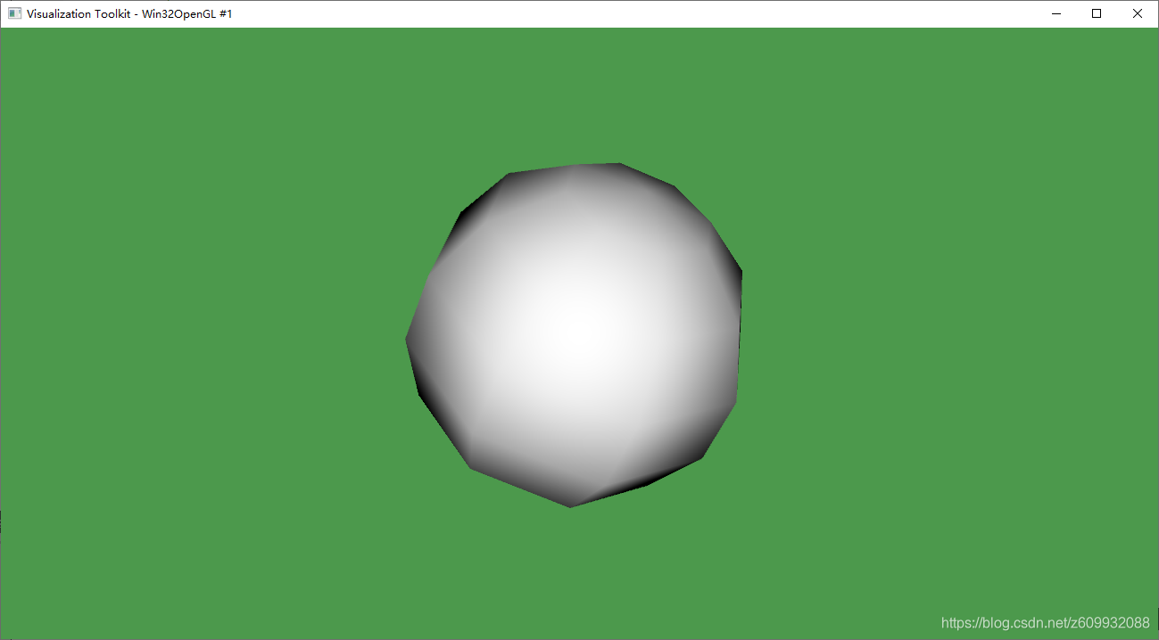

3.4 运行测试
程序运行效果如下
