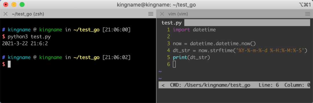

实际上,不补0并不需要另外一个符号来表示,我们只需要在%和m之间加上一根短横线就可以了:
import datetime
now = datetime.datetime.now()
dt_str = now.strftime('%Y-%-m-%-d %-H:%-M:%-S')
print(dt_str)
运行效果如下图所示:

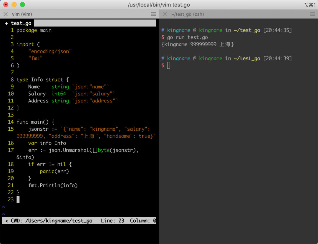

对于从 JSON 转到结构体,要忽略字段非常简单,例如有如下一个 JSON 字符串:
{"name": "kingname", "salary": 999999999, "address": "上海", "handsome": true}
在转成结构体的时候,我不想要handsome这个字段,于是可以这样写代码:
package main
import (
 "encoding/json"
 "fmt"
type Info struct {
 Name    string `json:"name"`
 Salary  int64  `json:"salary"`
 Address string `json:"address"`
func main() {
 jsonstr := `{"name": "kingname", "salary": 999999999, "address": "上海", "handsome": true}`
 var info Info
 err := json.Unmarshal([]byte(jsonstr), &info)
    if err != nil {
        panic(err)
 fmt.Println(info)
运行效果如下图所示:

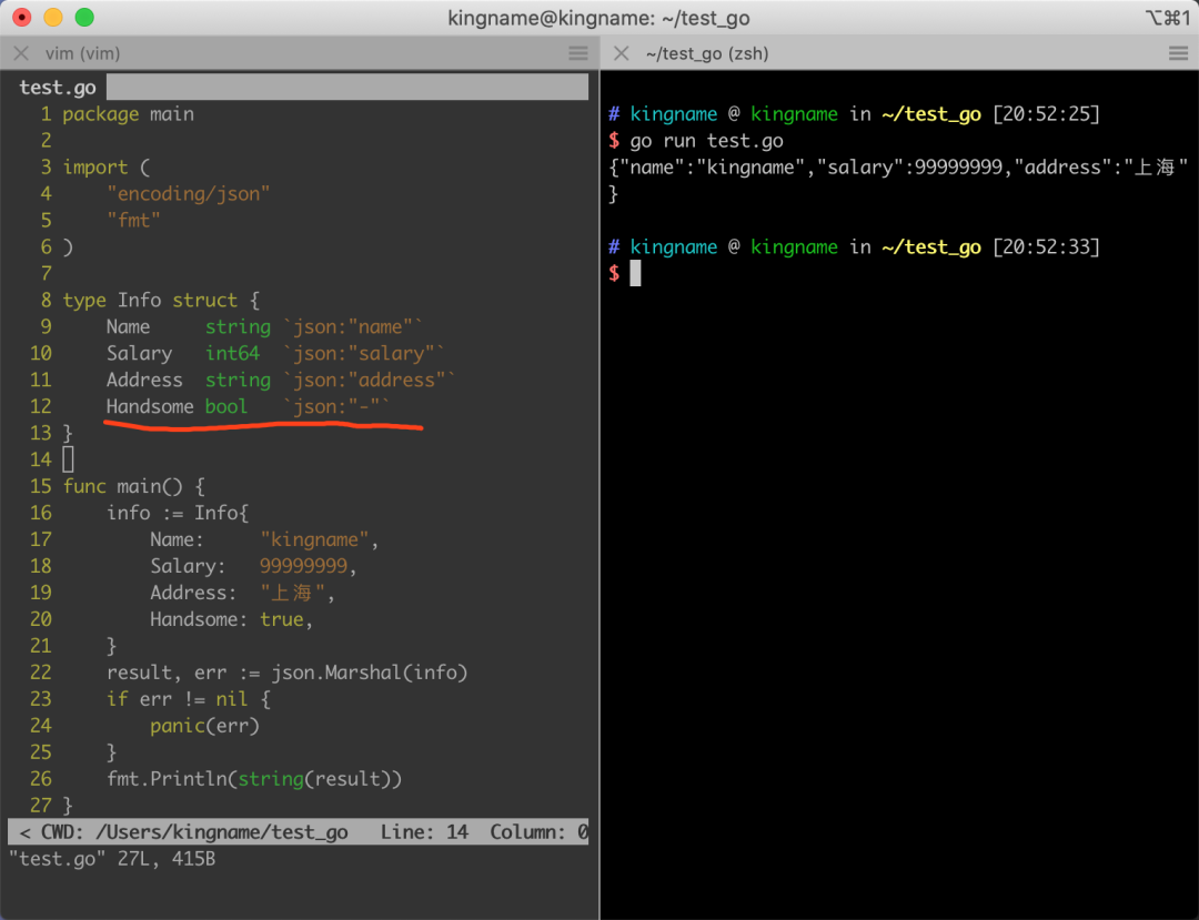

但问题是,如果现在给你一个结构体,但是转成 JSON 的时候不想要其中一个字段,应该怎么操作?可能有人会以为,在定义结果体的时候,不要加上json:"xxx"就可以了。但实际执行的效果如下图所示:
Golang 会直接使用这个字段在结构体中的名字来转成 JSON。
如果不想要这个字段,实际上有一个非常简单的办法,就是在定义结构体的时候,加上json:"-",例如:
type Info struct {
 Handsome bool   `json:"-"`
运行效果如下图所示:
通过指定这个横线,就能忽略这个字段了。
