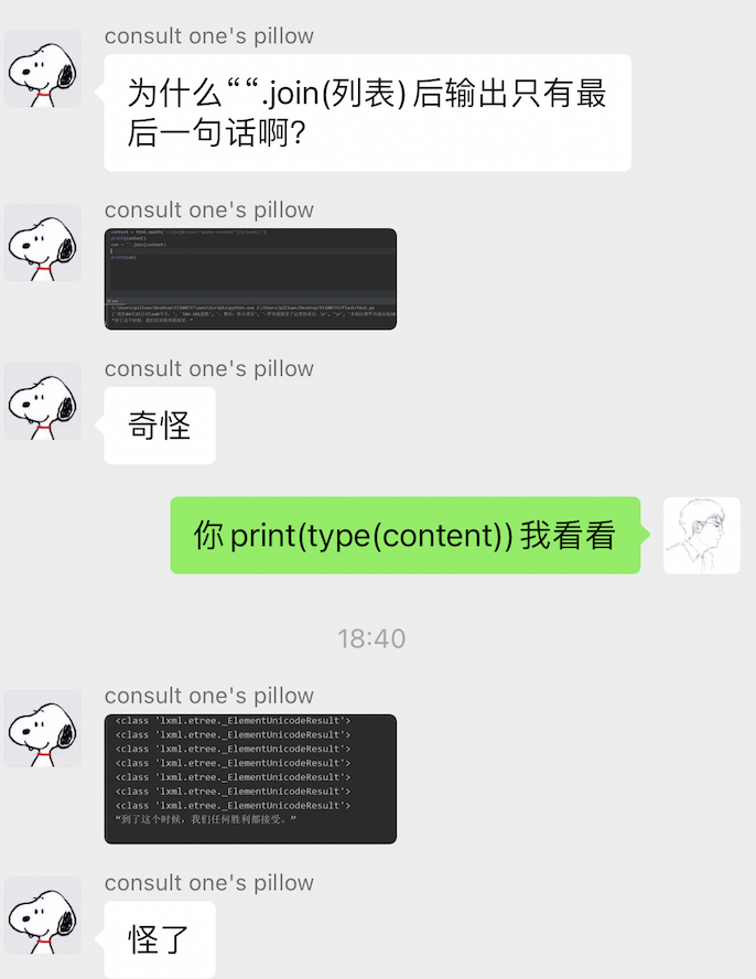

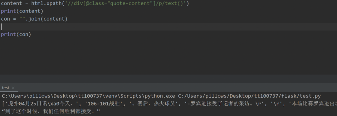

今天在交流群里,有人问了这样一个问题:
截图中涉及到的图片为:
一开始,我以为这是一个简单的问题,但后来发现事情并没有这么简单。

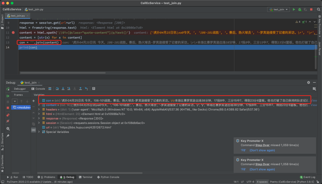

我要来了这个同学的代码,并在 PyCharm 里面使用调试模式运行,效果如下图所示:
截至到倒数第二行,con 字符串里面的数据还是正常的。但是一旦使用 print函数打印出来,数据又不对了。

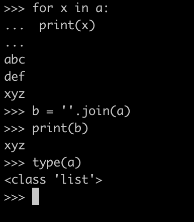

为了说明这个问题,我写一段代码简单复现一下这个问题。
从截图中可以看到,a就是一个普通的列表,它并不是什么生成器。当我们直接 for 循环展开 a 列表,然后打印里面的数据的时候,都可以正常显示。但是当我提前使用''.join(a)想把 a 列表里面的字符串拼接成一个字符串的时候,却发现只能显示 a 列表里面最后一个字符串。前两个字符串离奇消失了。

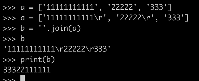

为了解释这个问题为什么会发生,我们来看看a列表长什么样:
可以看到,a列表里面,前两个元素的末尾都有一个\r。我们再来看看使用''.join(a)生成的 b 字符串长什么样:
注意,这里需要直接输入字符串的名字来显示它真实的样子,不能使用 print函数打印。这两者的区别,大家可以看我的这篇文章:【一日一技】揭秘字符串的两副“面孔”。
大家看出来了吗?实际上,当我们执行''.join(a)的时候,它是正确拼接了 a 列表里面的三个字符串的,得到的结果就是abc\rdef\rxyz\r。但坏就坏在这里出现了\r。这个符号在这里不是制表符,而是告诉输出的游标,现在移动到行首。

为了证明这个按顺序覆盖,我们来看下面这个例子:
请大家记住上面桶里面放球的例子,\r球是不放进桶里面的,它是告诉你要回到行首。所以,我们的第一个字符串是11111111111,由于它后面有一个\r,所以现在重新回到行首,继续输出22222。这里有5个2,所以此时字符串变成了22222111111。这时又遇到了一个\r,所以又回到了行首,输出333。所以最终的结果是33322111111。
这个问题的关键就是\r,而不是''.join()有什么问题,你甚至可以直接手动输入带有\r的字符串,效果是一样的:
另外还需要注意的是,这个\r只会影响print函数的打印输出。但这个字符串本身不会出现\r后面的字符覆盖前面的字符。所以,对于一个字符串aaaaa\rbb,我们可以看到虽然 print打印出来只有bbaaa5个字符,但是它实际上有8个字符:
