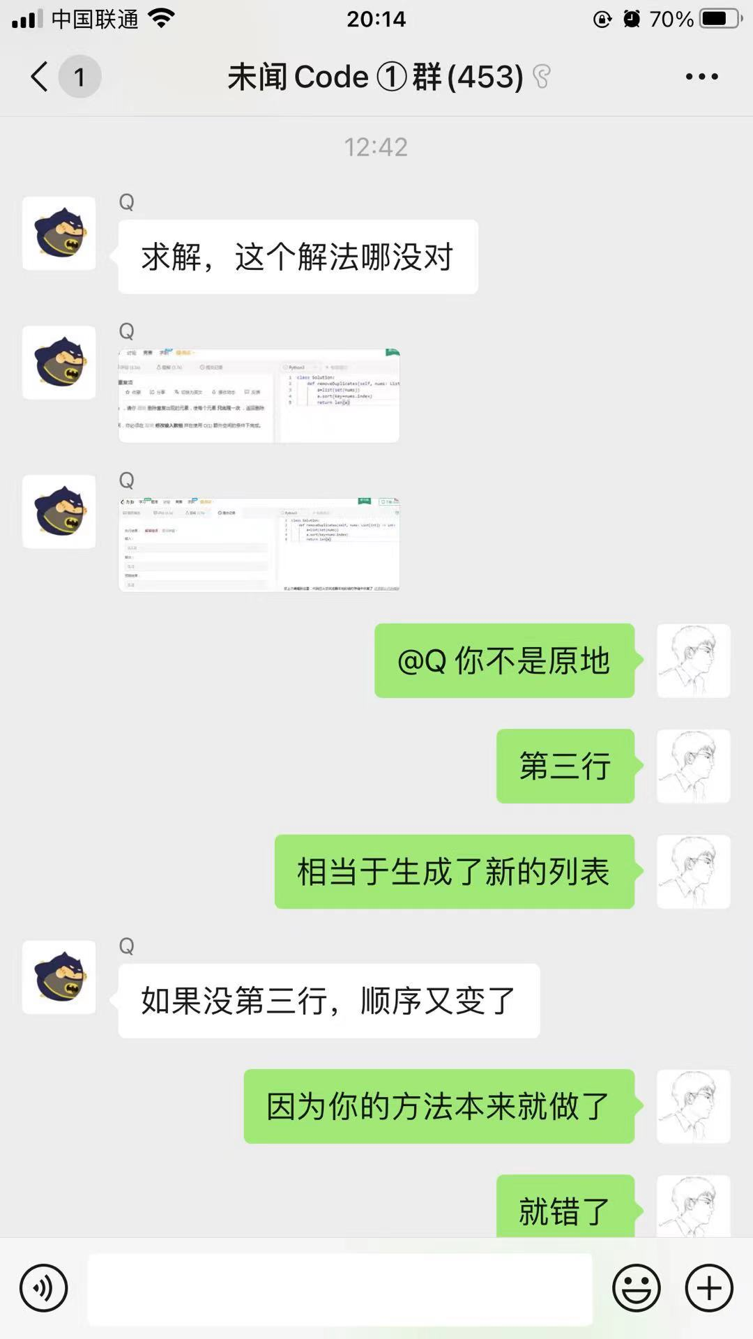

图片今天有同学在粉丝群里面问了一个算法题:
对话中的题目如下:

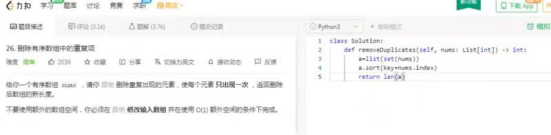

题目要求从一个有序数组 nums 中,原地删除重复出现的元素,使得每个元素只出现一次。返回删除后数组的长度。不能使用额外的数组空间,使用 O(1)空间复杂度。
这个同学之所以做错了,是因为他没有理解什么叫做 O(1)空间复杂度。他在第3行实际上生成了一个新的列表。这个列表的长度取决于原来列表的长度,原来列表不重复的元素越多,这个新的列表也就越长,所以它的空间复杂度是 O(n)。而且题目要求“原地”修改原来的列表,而不是生成新的列表。

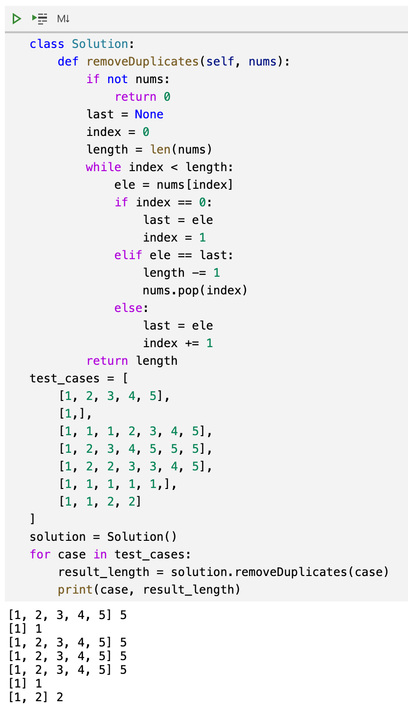

因此,我们来写代码:
class Solution:
    def removeDuplicates(self, nums):
        if not nums:
            return 0
        last = None
        index = 0
        length = len(nums)
        while index < length:
            ele = nums[index]
            if index == 0:
                last = ele
                index = 1
            elif ele == last:
                length -= 1
                nums.pop(index)
            else:
                last = ele
                index += 1
        return length
运行效果如下图所示:
