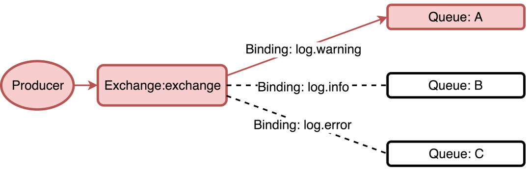

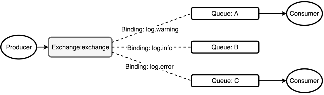

发送和消费一条消息
在上图的模式下,交换器的类型为Direct,伪代码表示消息的生产和消费
消息生产
#消息发送方法
#messageBody 消息体
#exchangeName 交换器名称
#routingKey 路由键
publishMsg(messageBody,exchangeName,routingKey){
#消息发送
publishMsg("This is a warning log","exchange","log.warning");
RoutingKey=log.warning,和队列A与交换器的绑定一致,所以消息被路由到了队列A上。

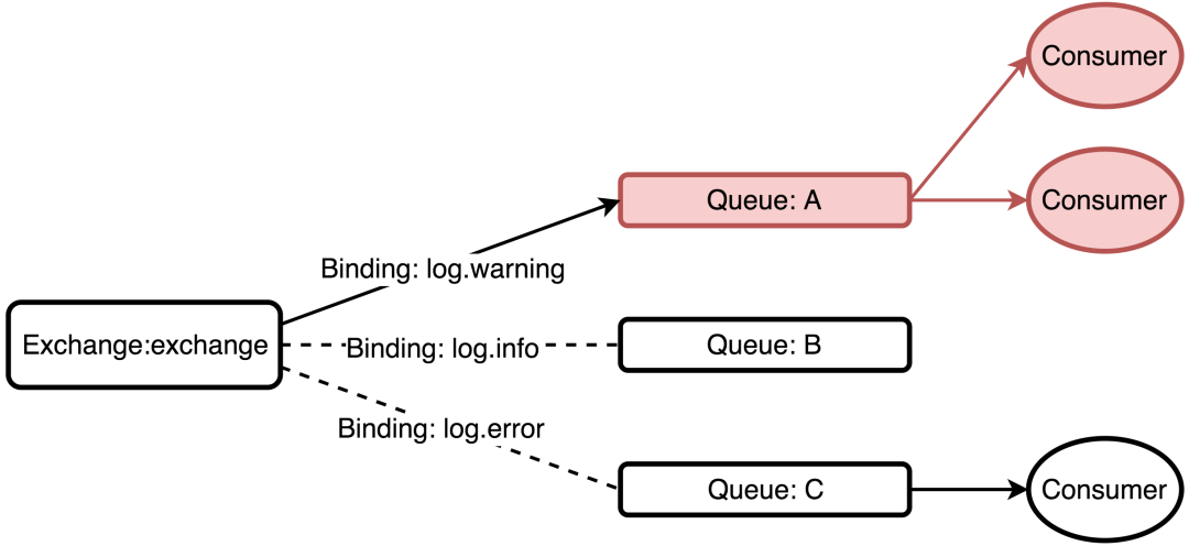

消息消费
对于消息消费而言,消费者直接指定要消费的队列即可,比如指定消费队列A的数据。
需要注意的是,在消费者消费完成数据后,返回给RabbitMq ACK消息,RabbitMq会删掉队列中的该条信息。

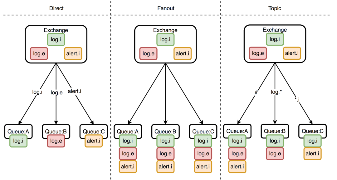

多种消息路由模式
在Exchange这个模块上,RabbitMq主要支持了Direct,Fanout,Topic三种路由模式,RabbitMq在路由模式上下功夫,也说明了他在设计上想要满足多样化的需求。
Direct和Fanout模式比较好理解,类似于单播和广播模式,Topic模式比较有意思,它支持自定义匹配规则,按照规则把所有满足条件的消息路由到指定队列,能够帮助开发者灵活应对各类需求。

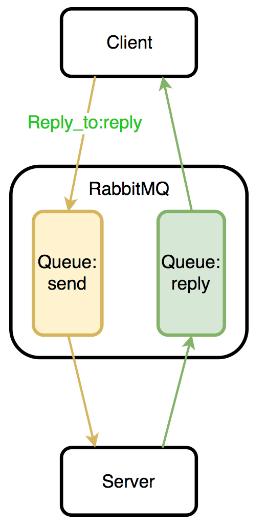

RabbitMQ RPC
一般的异步服务间,可能会用两组队列实现两个服务模块之前的异步通信,有趣的是RabbitMQ就内建了这个功能。
RabbitMQ支持消息应答功能,每个AMQP消息头中有一个Reply_to字段,通过该字段指定消息返回到的队列名称(这是一个私有队列)消息的生产者可以监听该字段对应的队列。

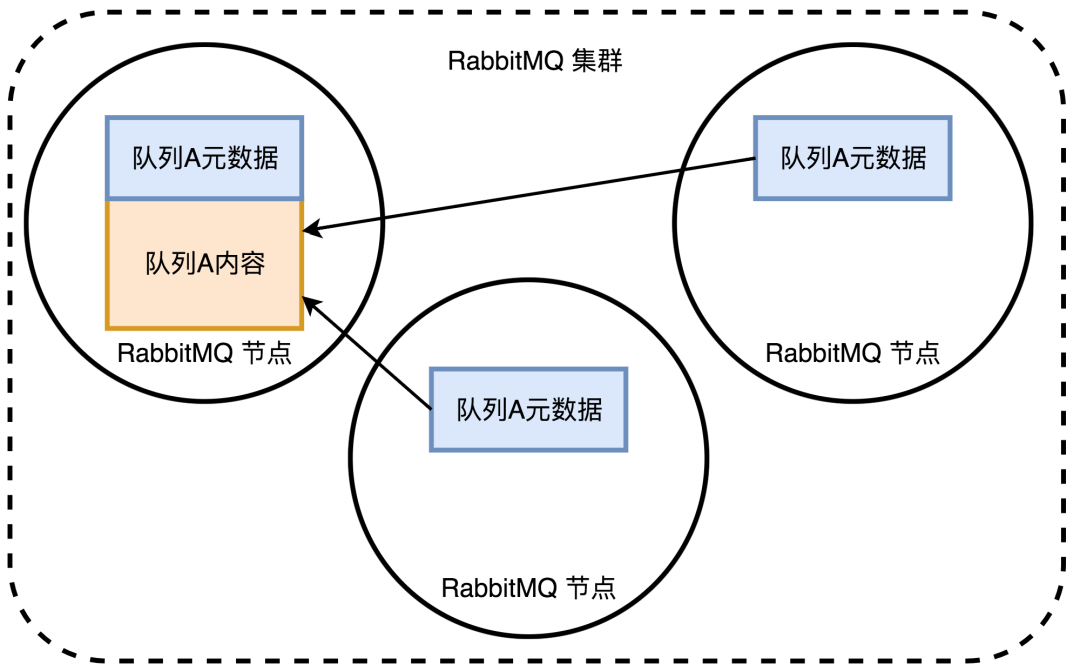

RabbitMQ内部的元数据主要有:
  1. 队列元数据-队列名称和属性
  2. 交换器元数据-交换器名称,类型和属性
  3. 绑定元数据-路由信息
虽然RabbitMQ的队列实际只会在一个节点上,但元数据可以存在各个节点上。举个例子来说,当创建一个新的交换器时,RabbitMQ会把该信息同步到所有节点上,这个时候客户端不管连接的那个RabbitMQ节点,都可以访问到这个新的交换器,也就能找到交换器下的队列。
如上图所示,队列A的实例实际只在一个RabbitMQ节点上,其它节点实际存储的是只想该队列的指针。

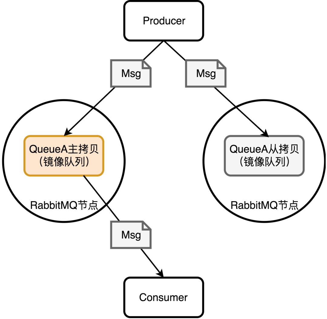

镜像队列
镜像队列架构
RabbitMQ自己也考虑到了我们之前分析的单节点长时间故障无法恢复的问题,所以RabbitMQ 2.6.0之后它也支持了镜像队列,换个说法也就是副本。
除了发送消息,所有的操作实际都在主拷贝上,从拷贝实际只是个冷备(默认的情况下所有RabbitMQ节点上都会有镜像队列的拷贝),如果使用消息确认模式,RabbitMQ会在主拷贝和从拷贝都安全的接受到消息时才通知生产者。
从这个结构上来看,如果从拷贝的节点挂了,实际没有任何影响,如果主拷贝挂了,那么会有一个从新选主的过程,这也是镜像队列的优点,除非所有节点都挂了,才会导致消息丢失。重新选主后,RabbitMQ会给消费者一个消费者取消通知(Consumer Cancellation),让消费者重连新的主拷贝。

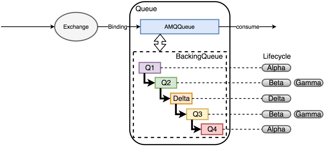

BackingQueue由Q1,Q2,Delta,Q3,Q4五个子队列构成,在Backing中,消息的生命周期有四个状态:
  1. Alpha:消息的内容和消息索引都在RAM中。(Q1,Q4)
  2. Beta:消息的内容保存在Disk上,消息索引保存在RAM中。(Q2,Q3)
  3. Gamma:消息的内容保存在Disk上,消息索引在DISK和RAM上都有。(Q2,Q3)
  4. Delta:消息内容和索引都在Disk上。(Delta)
这里以持久化消息为例(可以看到非持久化消息的生命周期会简单很多),从Q1到Q4,消息实际经历了一个RAM->DISK->RAM这样的过程,BackingQueue这么设计的目的有点类似于Linux的Swap,当队列负载很高时,通过将部分消息放到磁盘上来节省内存空间,当负载降低时,消息又从磁盘回到内存中,让整个队列有很好的弹性。因此触发消息流动的主要因素是:1.消息被消费;2.内存不足。
RabbitMQ会更具消息的传输速度来计算当前内存中允许保存的最大消息数量(Traget_RAM_Count),当:内存中保存的消息数量+等待ACK的消息数量>Target_RAM_Count时,RabbitMQ才会把消息写到磁盘上,所以说虽然理论上消息会按照Q1->Q2->Delta->Q3->Q4的顺序流动,但是并不是每条消息都会经历所有的子队列以及对应的生命周期。
从RabbitMQ的Backing Queue结构来看,当内部不足时,消息要经历多个生命周期,在Disk和RAM之间置换,者实际会降低RabbitMQ的处理性能(后续的流控就是关联的解决方法)。

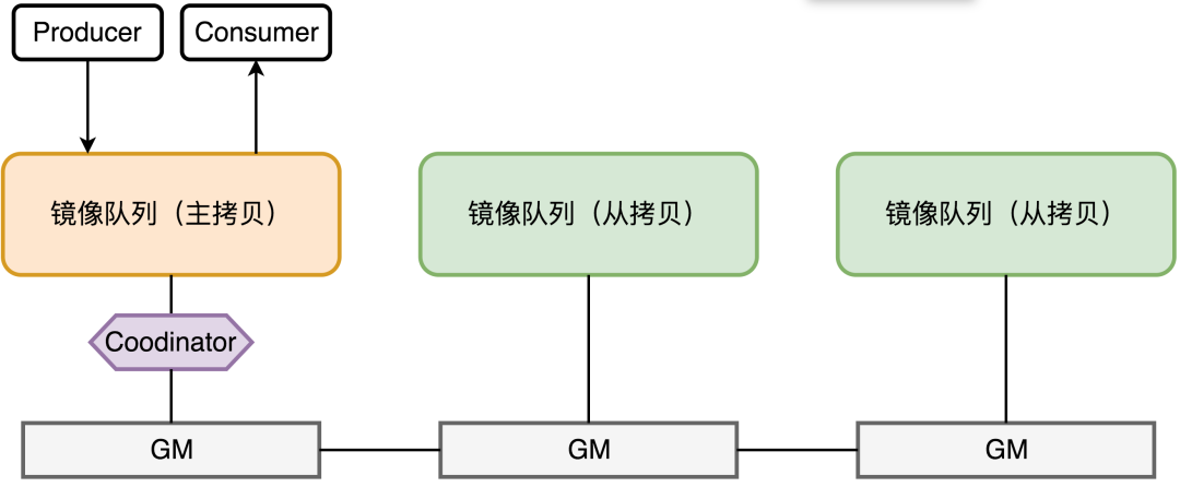

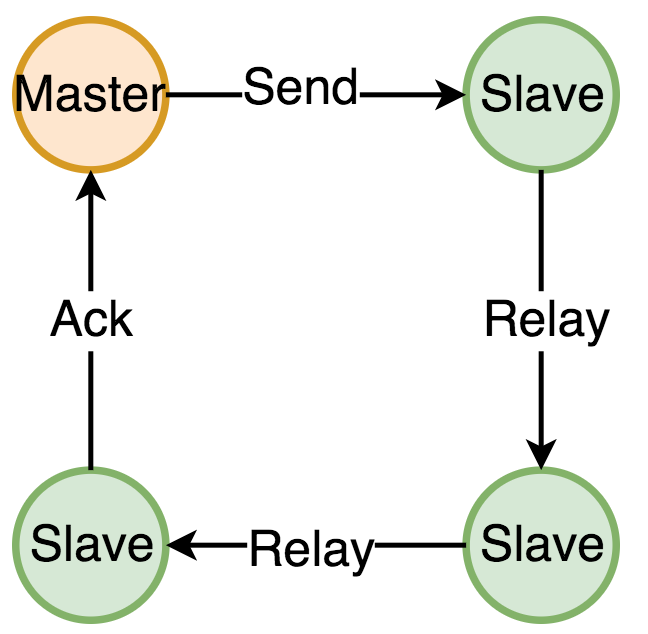

2.镜像队列结构
所有对镜像队列主拷贝的操作,都会通过Guarented Multicasting(GM)同步到各个Salve节点,Coodinator负责组播结果的确认。
GM是一种可靠的组播通信协议,保证组组内的存活节点都收到消息。
GM的主播并不是由Master节点来负责通知所有Slave的(目的是为了避免Master压力过大,同时避免Master失效导致消息无法最终Ack),RabbitMQ把一个镜像队列的所有节点组成一个链表,由主拷贝发起,由主拷贝最终确认通知到了所有的Slave,而中间由Slave接力的方式进行消息传播。
从这个结构来看,消息完成整个镜像队列的同步耗时理论上是不低的,但是由于RabbitMQ消息的消息确认本身是异步的模式,所以整体的吞吐量并不会受到太大影响。

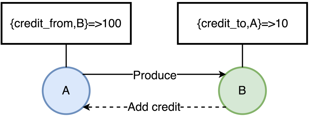

RabbitMQ基于Erlang/OTP开发,一个消息的生命周期中,会涉及多个进程间的转发,这些Erlang进程之间不共享内存,每个进程都有自己独立的内存空间,如果没有合适的流控机制,可能会导致某个进程占用内存过大,导致OOM。因此,要保证各个进程占用的内容在一个合理的范围,RabbitMQ的流控采用了一种信用证机制(Credit),为每个进程维护了四类键值对:
  1. {credit_from,From}-该值表示还能向消息接收进程From发送多少条消息
  2. {credit_to,To}-表示当前进程再接收多少条消息,就要向消息发送进程增加Credit数量
  3. credit_blocked-表示当前进程被哪些进程block了,比如进程A向B发送消息,那么当A的进程字典中{credit_from,B}的值为0是,那么A的credit_blocked值为[B]
  4. credit_deferred-消息接收进程向消息发送进程增加Credit的消息列表,当进程被Block时会记录消息信息,Unblock后依次发送这些消息
如图所示,A进程当前可以发送给B的消息有100条,每发一次,值减1,直到为0,A才会被Block住。B消费消息后,会给A增加新的Credit,这样A才可以持续的发送消息。这里只画了两个进程,多进程串联的情况下,这中影响也就是从底向上传递的。
