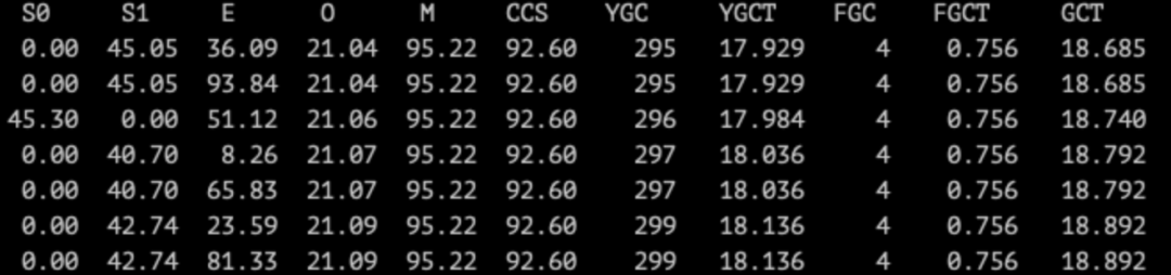

首先是查看当前 GC 的情况,主要是使用 jstat 查看 GC 的概况,再查看 gc log,分析单次 gc 的详细状况。
使用 jstat -gcutil pid 1000 每隔一秒打印一次 gc 统计信息。
可以看到,单次 gc 平均耗时是 60ms 左右,还算可以接受,但 YGC 非常频繁,基本上每秒一次,有的时候还会一秒两次,在一秒两次的时候,服务对业务响应时长的压力就会变得很大。

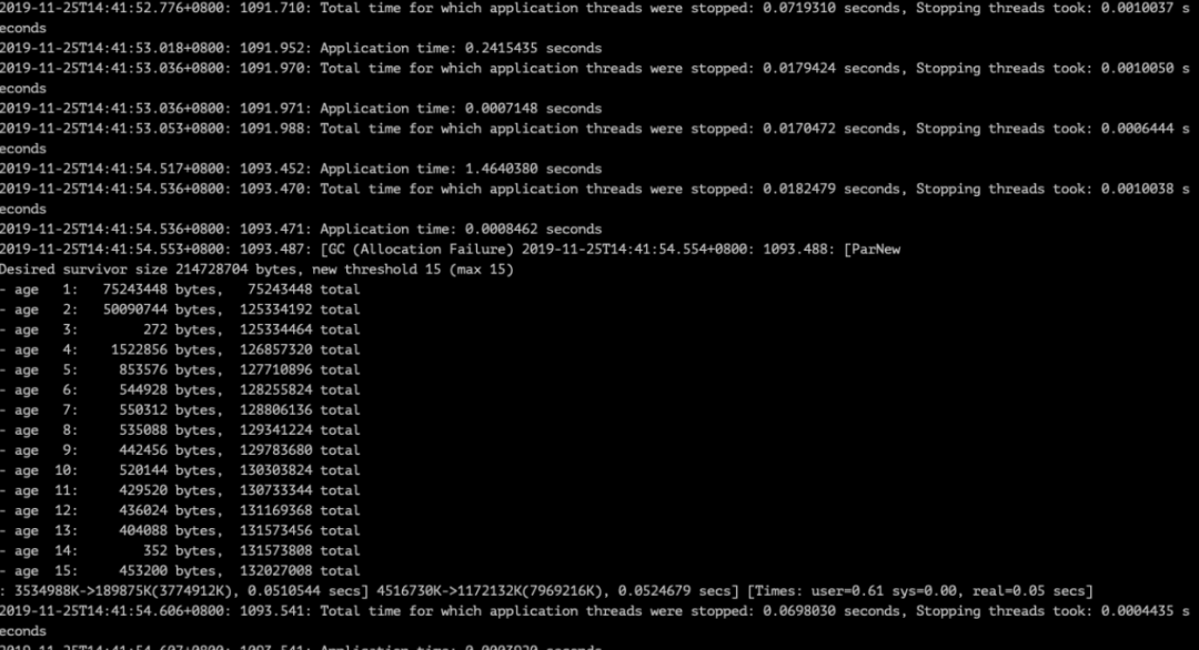

接着查看 gc log,打印 gc log 需要在 JVM 启动参数里添加以下参数:
  • -XX:+PrintGCDateStamps:打印 gc 发生的时间戳。
  • -XX:+PrintTenuringDistribution:打印 gc 发生时的分代信息。
  • -XX:+PrintGCApplicationStoppedTime:打印 gc 停顿时长
  • -XX:+PrintGCApplicationConcurrentTime:打印 gc 间隔的服务运行时长
  • -XX:+PrintGCDetails:打印 gc 详情,包括 gc 前/内存等。
  • -Xloggc:../gclogs/gc.log.date:指定 gc log 的路径
看到的 gc log 形如:
单次 GC 方面并不能直接看出问题,但可以看到 gc 前有很多次 18ms 左右的停顿。

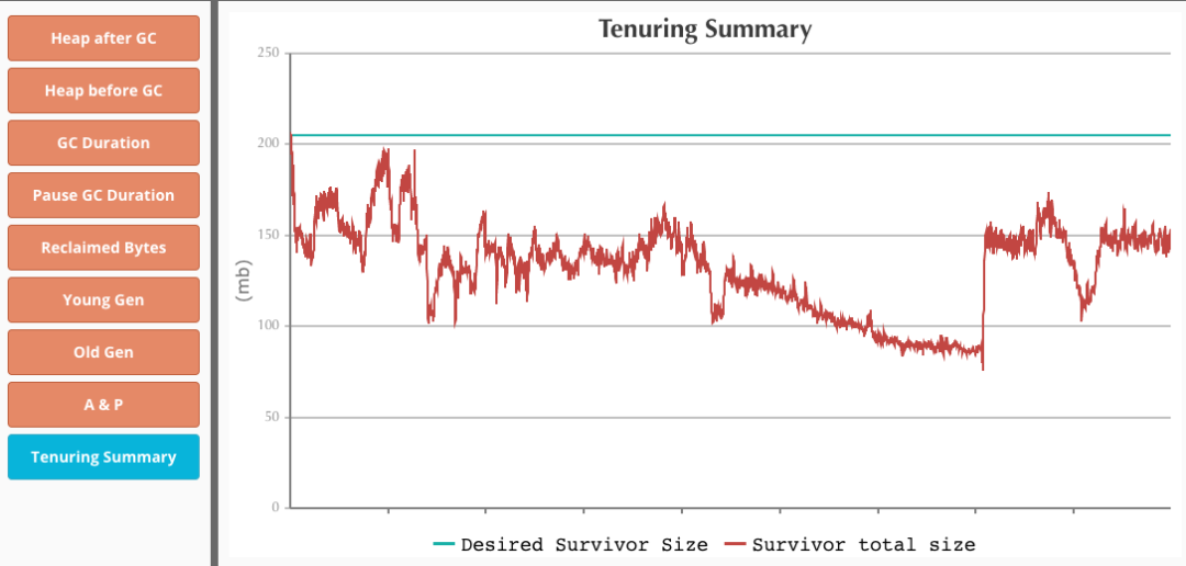

直接查看 gc log 并不直观,我们可以借用一些可视化工具来帮助我们分析, [gceasy](https://gceasy.io/) 是个挺不错的网站,我们把 gc log 上传上去后, gceasy 可以帮助我们生成各个维度的图表帮助分析。
查看 gceasy 生成的报告,发现我们服务的 gc 吞吐量是 95%,它指的是 JVM 运行业务代码的时长占 JVM 总运行时长的比例,这个比例确实有些低了,运行 100 分钟就有 5 分钟在执行 gc。幸好这些 GC 中绝大多数都是 YGC,单次时长可控且分布平均,这使得我们服务还能平稳运行。

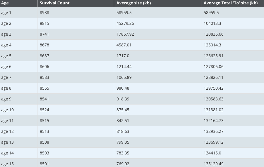

我们知道 GC 的提升机制,每次 GC 后,JVM 存活代数大于 MaxTenuringThreshold 的对象提升到老年代。当然,JVM 还有动态年龄计算的规则:按照年龄从小到大对其所占用的大小进行累积,当累积的某个年龄大小超过了 survivor 区的一半时,取这个年龄和 MaxTenuringThreshold 中更小的一个值,作为新的晋升年龄阈值,但看各代总的内存大小,是达不到 survivor 区的一半的。
所以这十五个分代内的对象会一直在两个 survivor 区之间来回复制,再观察各分代的平均大小,可以看到,四代以上的对象已经有一半都会保留到老年区了,所以可以将这些对象直接提升到老年代,以减少对象在两个 survivor 区之间复制的性能开销。
所以我把 MaxTenuringThreshold 的值调整为 4,将存活超过四代的对象直接提升到老年代。
