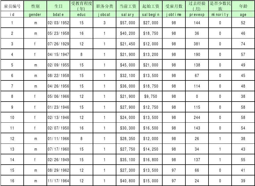

线性回归算法中的数据可能不止有两组,所以单纯使用二维的平面直角坐标系并不能够使用所有数据建立模型。这时我们需要使用三维甚至更高维度的坐标系来建立模型,在这些数据中找到一个平面或者超平面来进行预测。
图二 线性回归数据表格
在计算时,面对多种数据,我们需要统一的符号进行表示,线性回归的符号表示如下:
对于多组数据,我们用x*(n)=[a1,a2,a3……]表示一行的数据,将数据竖着排列并将上标改成下标表示一列的数据,用y(n)=b1来表示数据对应的预测值。比如对于图二,x上标一下标一表示的就是第一行第一列的m。

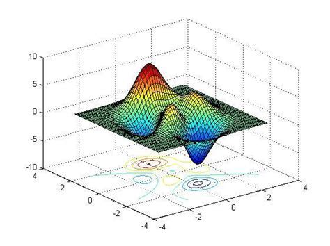

梯度下降算法的出现与数学中的导数有关。梯度下降算法的目的是用来求解最小值对应的x。导数表示函数上升的速率。在求解最小的x时,首先我们会随机初始化一个θ,然后希望这个θ可以不断减小直到在原函数中找到最小值对应的x,那么,让θ减小的方法就是让θ减去原函数在θ这一点对应的导数,因为导数的意义是表示函数变化的快慢,能表示函数变化的方向,随着x的变化,函数变化趋势也在不停的变化。但是,x对应的导数值可能过大,所以我们会在导数前面乘一个alpha,alpha表示步长(在开始时初始化),让x可以一点一点的下降,从而找到最小的x。这里的梯度指的就是导数。
图五 多维函数图像
2. 梯度下降算法数学表示
公式 X0=x-alpha×(x的导数)
3. 梯度下降算法的步骤
首先先随机初始化一个θ,然后设置一个步长alpha,设置迭代的次数m,求解原函数的导数,最后将θ放入公式中进行迭代。当存在多个θ时,将多个θ放入循环中进行迭代。如图五所示,根据函数求得的导数不同,函数变化的趋势也有所不同,那么在求最小的x、是,迭代的次数和每一次的结果都会有所差异。当函数较为复杂时,可能有局部最小值的情况存在,根据设置的初始值x不同,求出的最小值可能不同。
