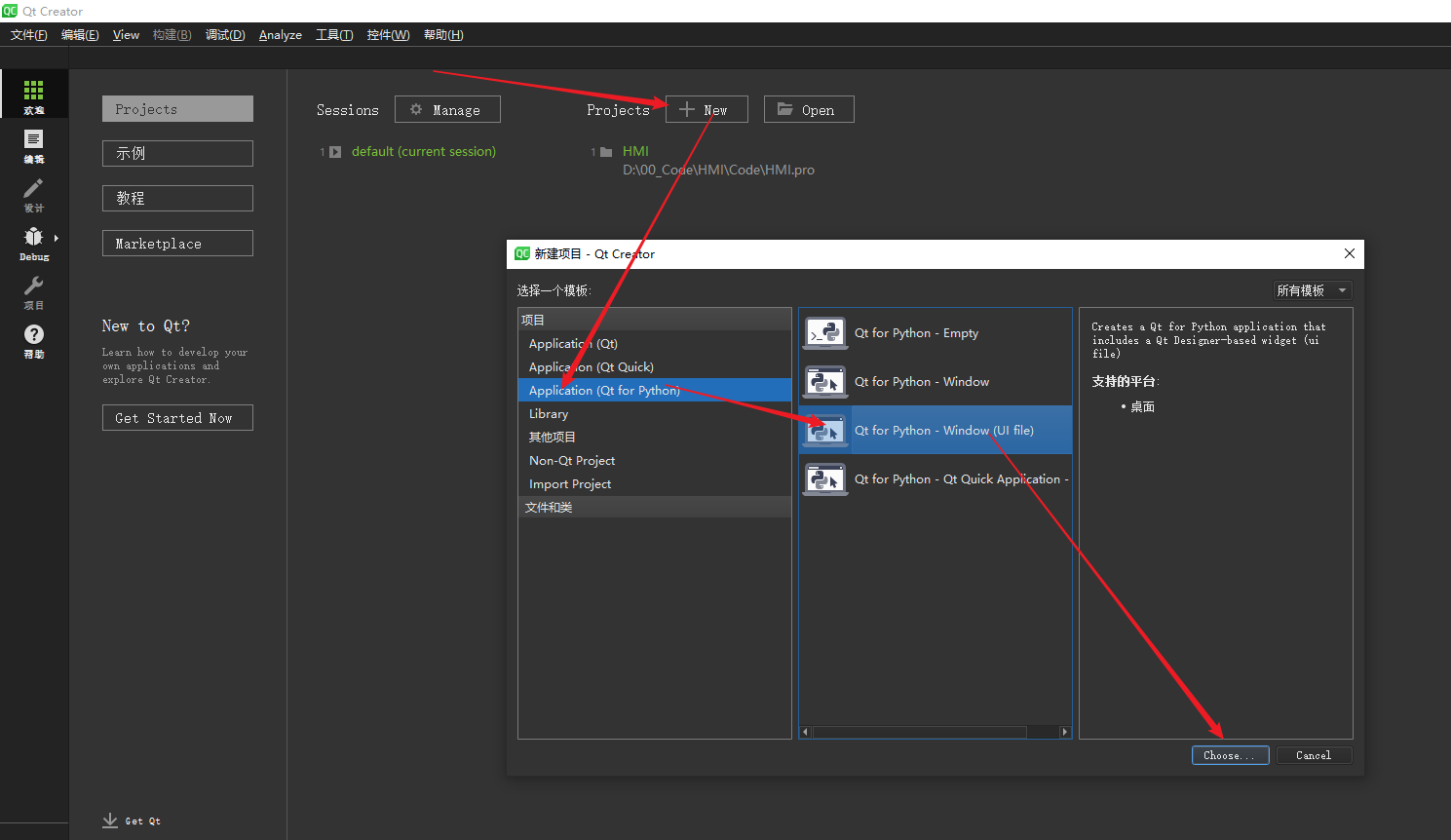

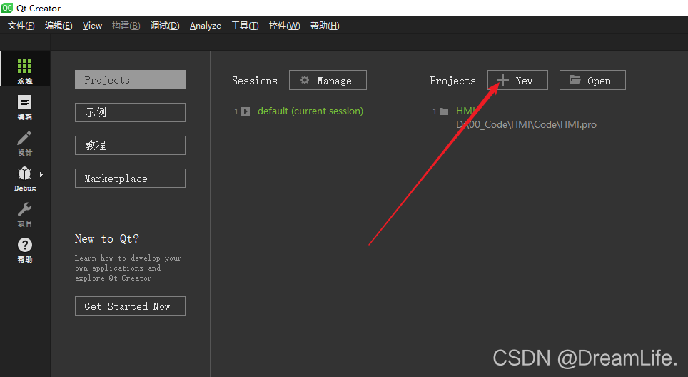

这篇开始,我就要正式进入新的HUD的开发之路了,一切从新建工程开始。

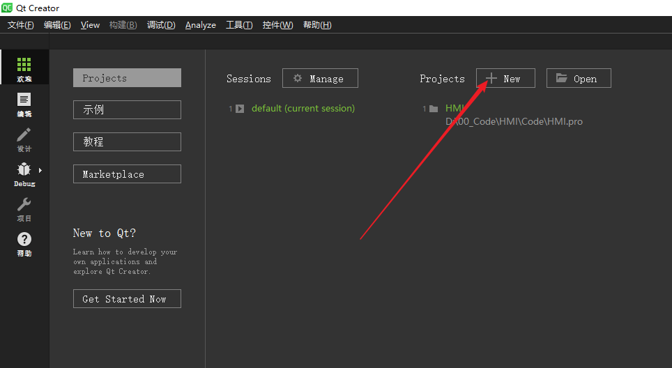

如上图所示,选择NEW一个工程,并选择Application (Qt for Python)下的Qt for python-Window(UI file),其实可以选择上面任意的三个,但是我还是对我的技术以及学习能力表示怀疑,所以,调一个最简单的来搞,这个带有图形UI界面,咱可以往里拖控件。剩下的就是点击choose按钮。如下图所示。

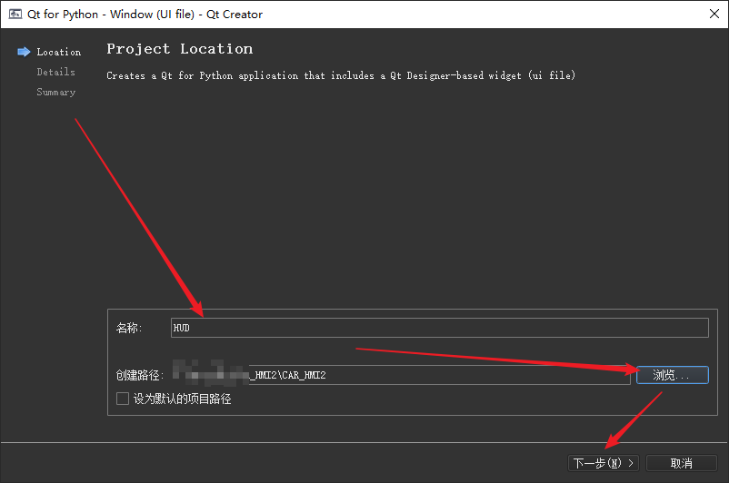

在下图界面中,需要给我们的工程起一个名字,这里我就叫HUD,完了选择一个路径,很早以前Qt工程目录是不允许有中文存在,现在不确定,保险起见,还是选择纯英文路径,点击下一步,如下图所示。

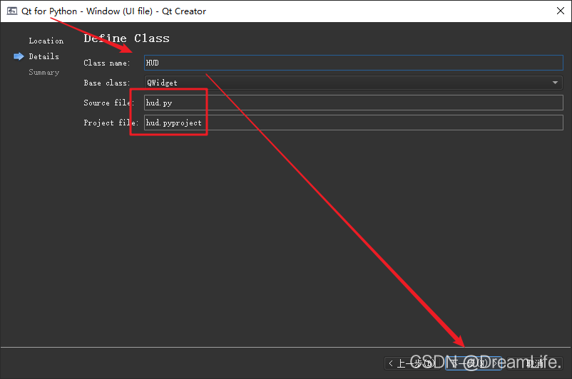

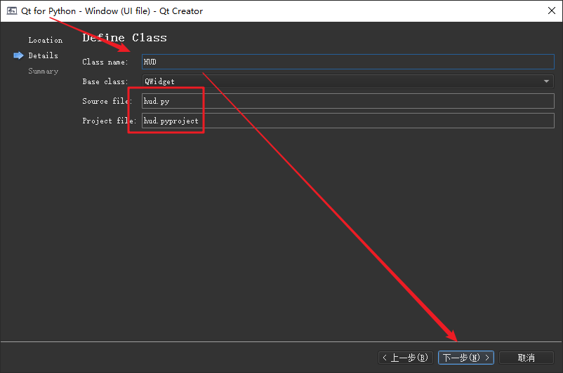

在我们点击完上图中的下一步以后,就可以看到下图中的界面,这里需要给一个“类名”,剩下红框中的名称会自动生成,点击下一步,如下图所示。

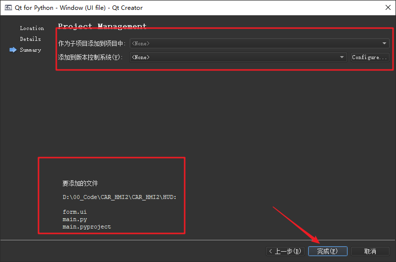

在我们点击上图中的下一步以后,就会来到下面的界面了,在这个界面,主要是控制一下我们的项目,是不是子项目,需不需要版本控制,以及最后要生成的文件,确认没有问题直接点完成,如下图所示。

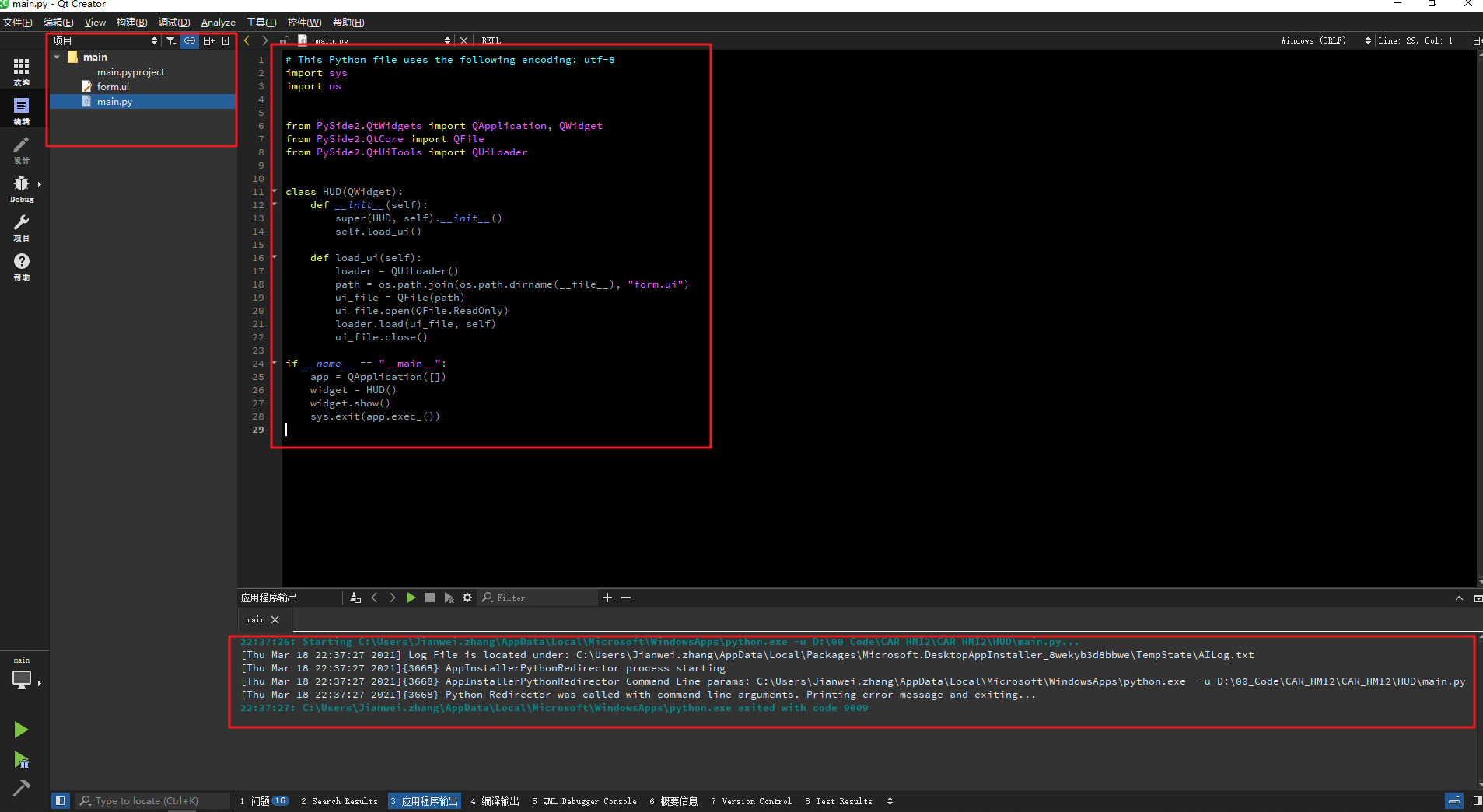

仔细看一下下图内容,和传统的Qt一样,左侧是项目tree,右侧编辑框,下面信息框

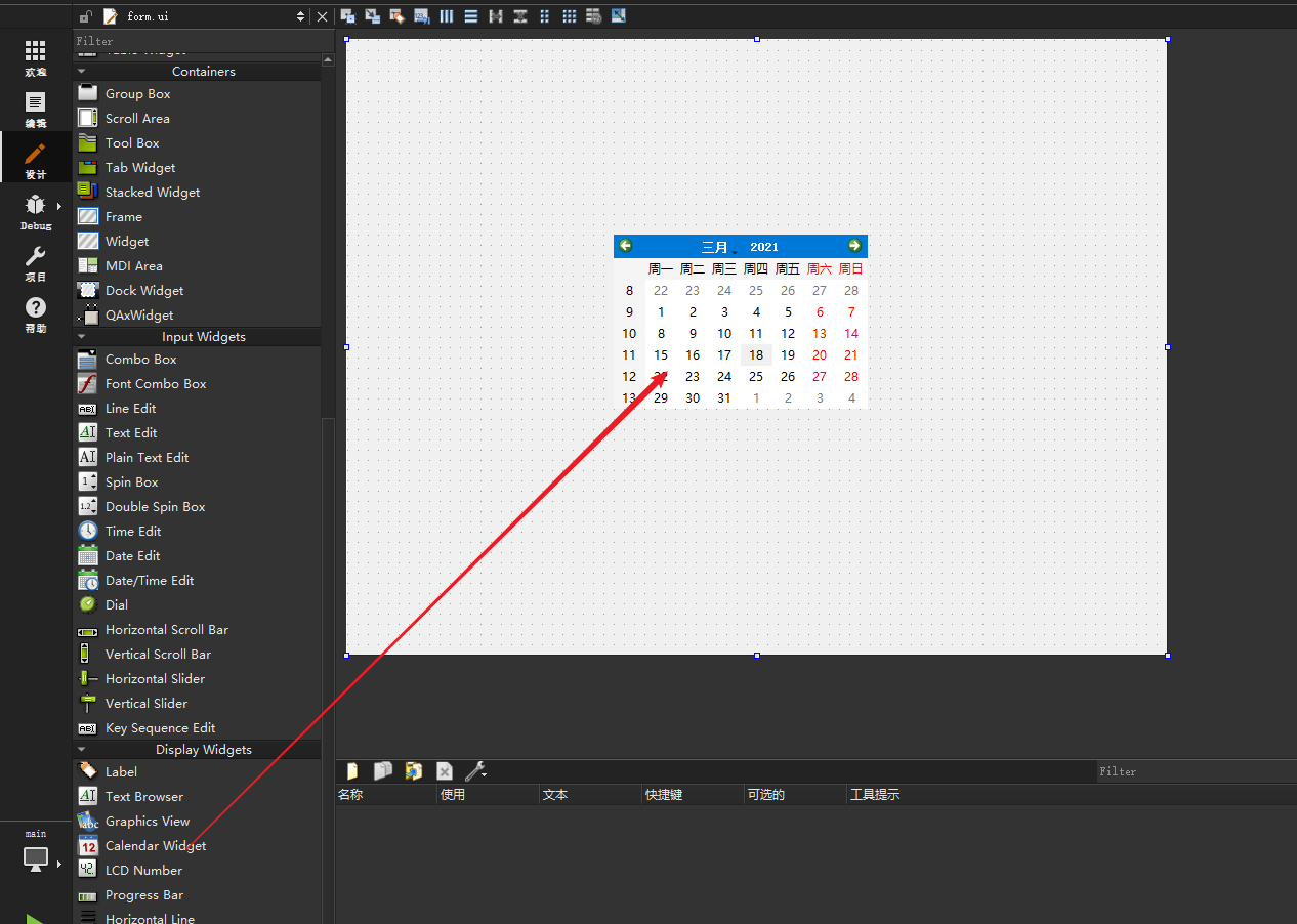

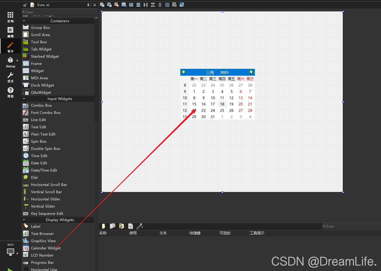

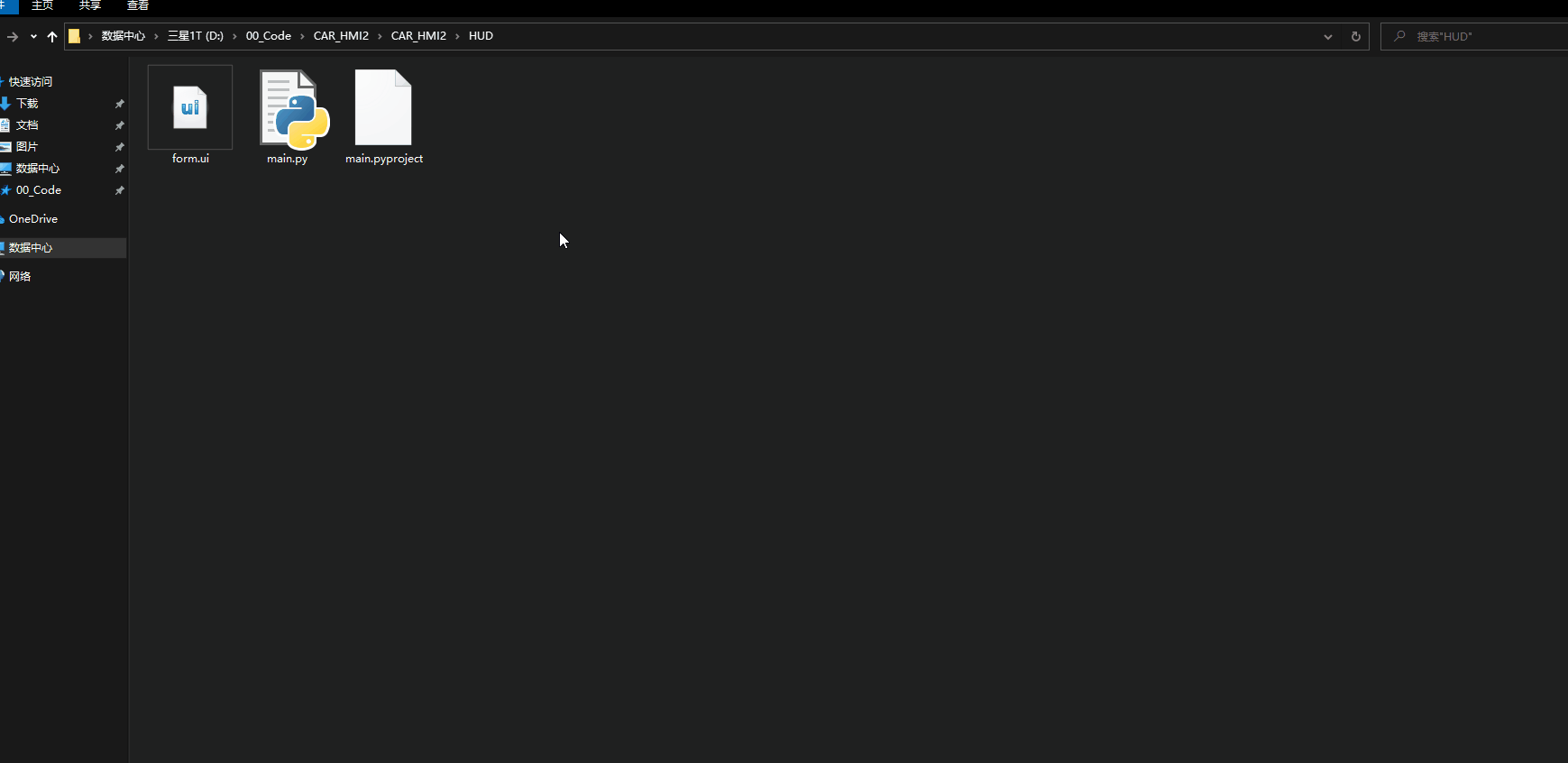

和上一篇文章中内容样,我们可以看到这里我们还是用的PySide2,需要修改为PySide6,打开form.ui文件,我们拖一个日历控件进去,看下程序是否可以运行。如下图所示。
测试运行一下,看下图动图

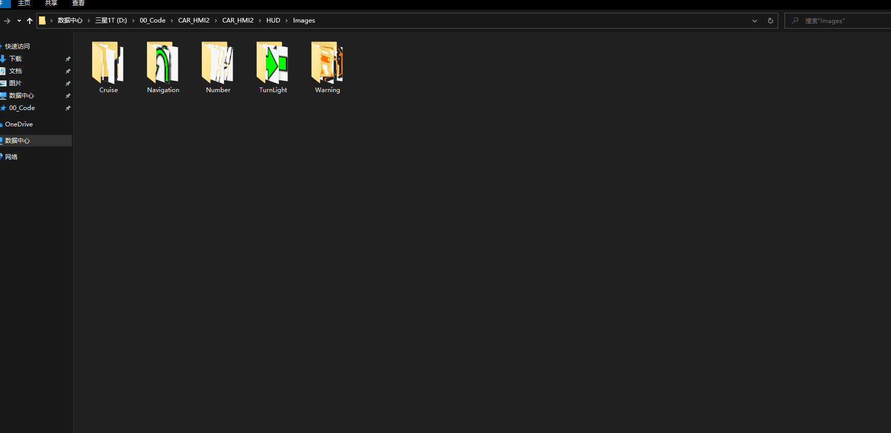

拷贝原来的资源文件到新的HUD工程目录,共有一下资源,这里使用到了一个指令 tree如下图所示。

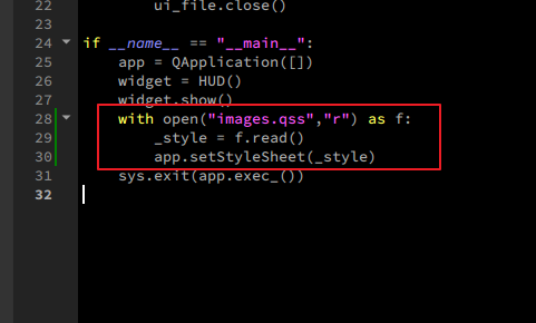

要测试Qss文件,需要在main.py文件中添加如下代码
with open("images.qss","r") as f:
_style = f.read()
app.setStyleSheet(_style)

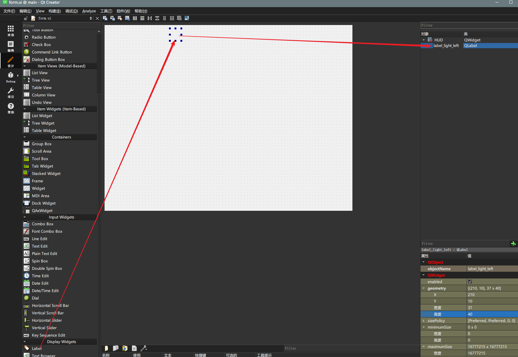

还需要在UI文件中拖一个Qlabel控件,顺便给它重新命名一下。
剩下的就是在Qss文件中加入他的样式表

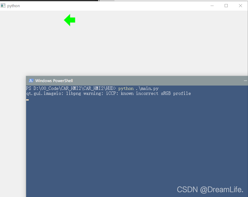

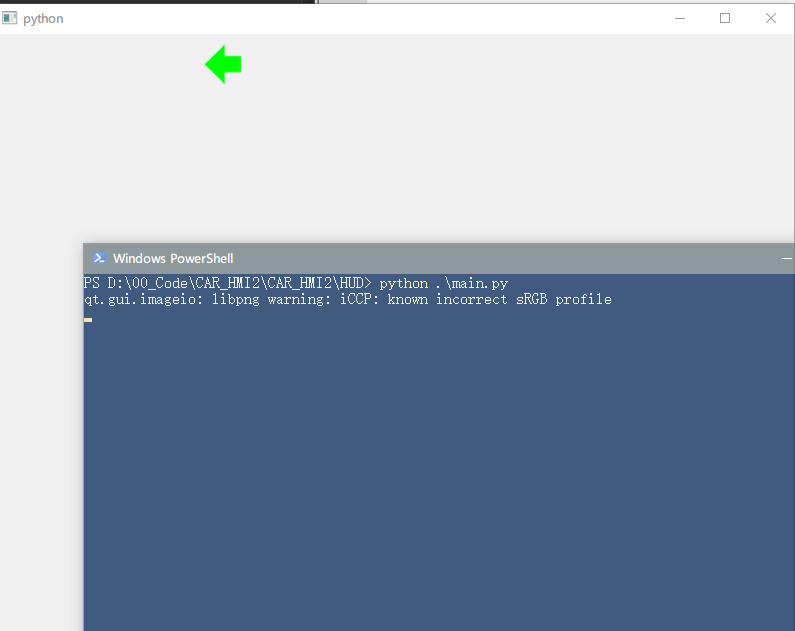

测试一下效果
完美,我们下篇见。
