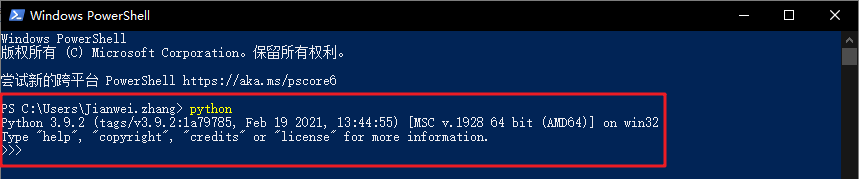

怎么查看自己的有没有Python和版本号呢,这个在CDM窗口中也可以,在powershell里面也可以。只需要输入指令python即可,如下图所示。

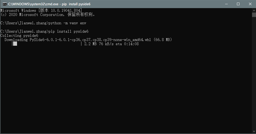

执行下面的命令,来实现创建和激活环境,python -m venv env上文中提到了推荐我们使用虚拟环境,所以,这步我猜测就是创建和激活虚拟环境的。如果不正确,请小伙伴们指出来。
安装
现在我们要安装 Qt for Python软件包pip,在终端上运行以下命令中的其中一个就可以
pip install pyside6,以获取最新版本。
pip install pyside6 == 6.06.0专门用于该版本。
pip install --index-url=http://download.qt.io/snapshots/ci/pyside/6.0.0/latest pyside6 --trusted-host download.qt.io

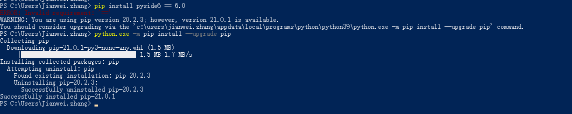

在我执行安装指令的时候,出现了如下图内容,大致意思就是我现在的pip版本有点低,我需要更细一下我的pip版本,用下面的那串指令
更新完成了就在安装pyside6就可以了,如下图
