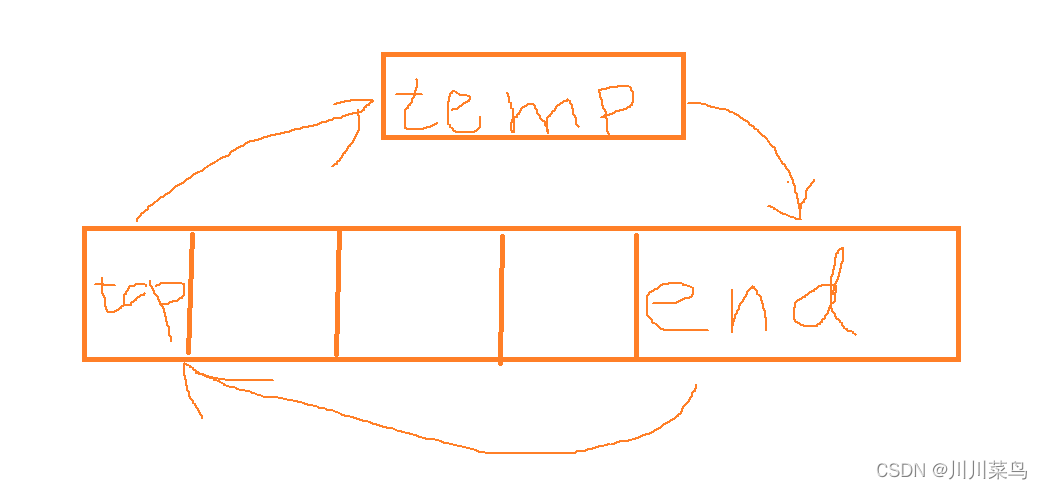

我的想法是,就是把头部和尾部之间执行两两交换,很简单的一个交换方法。
做出示意图:

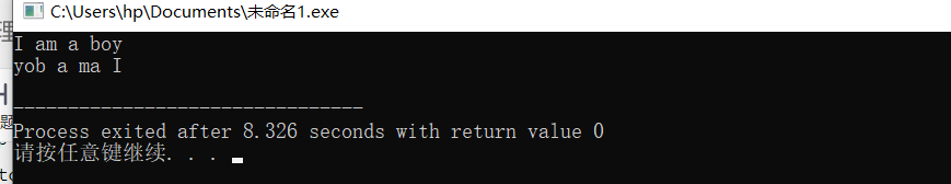

运行结果:
