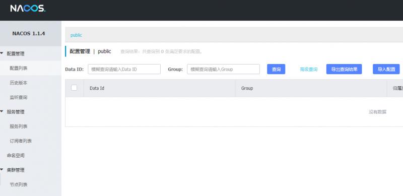

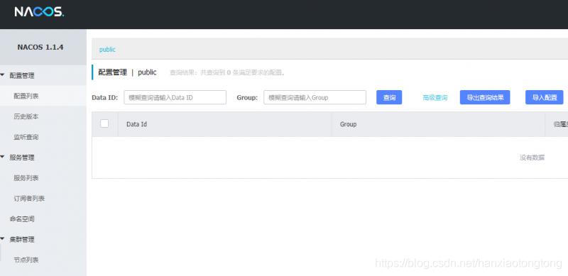

nacos的默认服务端口是8848,启动完成之后通过浏览器访问nacos:http://ip:8848/nacos/。看到如下界面,需要登陆,默认的用户名密码都是nacos,登陆之后看到如下界面:
file

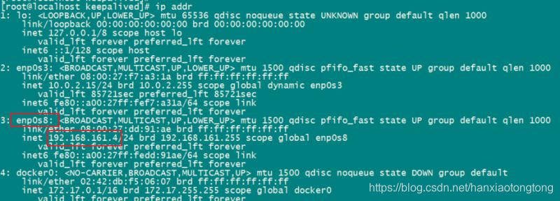

三、查看主机网卡名称

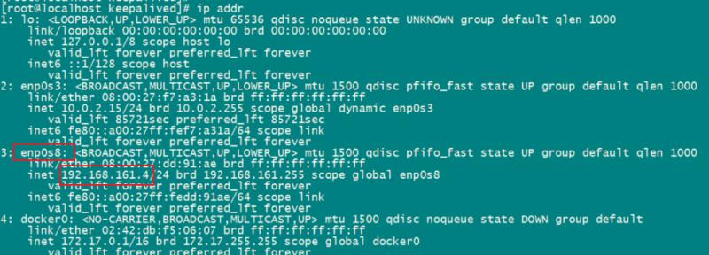

使用ip addr命令查看linux主机的网卡。
file
  • 第一个lo网络ip是回路ip,127.0.0.1,这个是标配
  • 第二个enp0s3网络设备,ip是10.0.2.15,这个是因为我的服务器网络使用了双网卡:桥接 HostOnly模式。正常的服务器是没有的。
  • 第三个enp0s8就是本服务器真正的使用到提供服务的网络ip,如:192.168.161.4。
  • 第四个网络设备是因为我在这台虚拟机上安装过docker,所以有一个docker0的网络设备。
因为较多的网络设备,导致我在后续安装过程出现问题。这里先卖个关子。

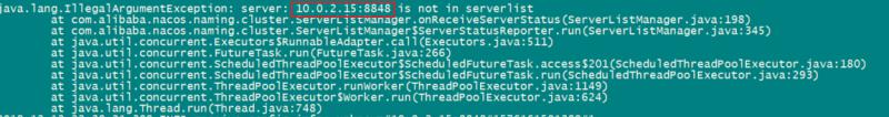

问题: 解决网卡获取的不是我们希望绑定的网卡的问题:当我们配置完成之后,使用startup.sh命令启动。发现集群节点列表中并没有任何记录。而且后台服务日志报错,内容如下:
file
分析: 通过日志我们看到nacos程序自动获取的是10.0.2.15这个ip,而我们配置的是192.168.161.x的ip。二者不一致,所以报错。我们看一下获取主机ip的程序源码,如下:

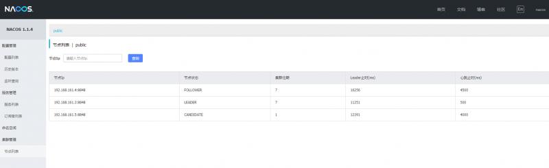

解决方案: 看完源码之后,ip是通过System.getProperty获取的,所以我们完全可以通过JVM传参指定ip。在startup.sh的启动脚本中增加nacos.server.ip参数。

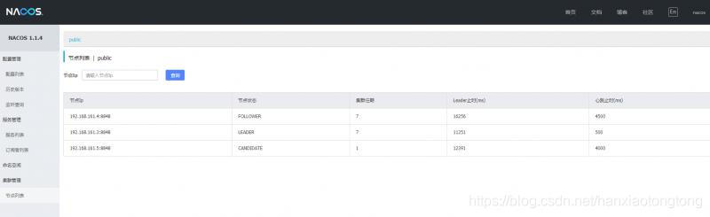

当以上工作都完成之后,我们通过浏览器分别访问nacos服务,看到如下界面。集群管理的节点列表里面已经有三各节点,ip分别是192.168.161.3:8848、192.168.161.4:8848、192.168.161.5:8848。

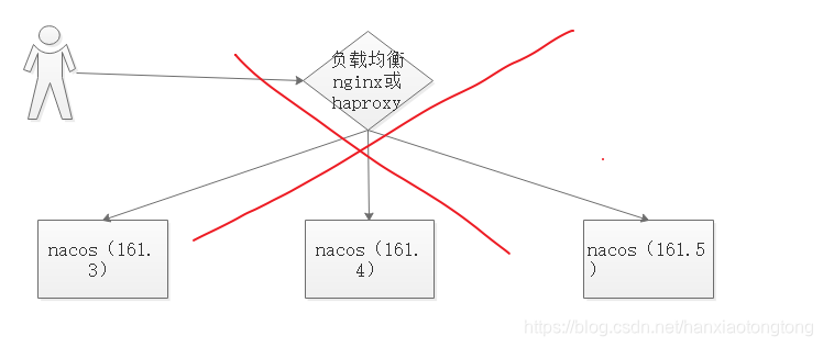

在完成nacos集群的配置之后,我们可以通过三个入口分别访问集群内的nacos服务,那下面的问题就是如何将三个入口转成一个入口。目前许多个人开发者写的博客或教程中的方法就是在三个nacos服务的前端加一个负载均衡器,如:nginx、haproxy。然后号称是生产级别的搭建方法,但这种方法是绝对不能用于生产的,因为你的nginx和haproxy是单点,一旦nginx挂了,整个服务就挂了。
file

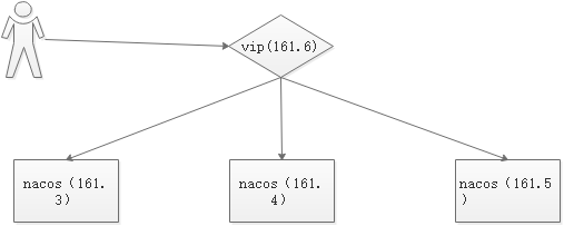

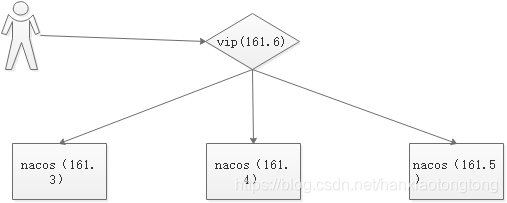

nacos官网推荐的方法是使用虚拟ip的方法,如下:
file
  • 最开始虚拟ip192.168.161.6可能与192.168.161.3的主机绑定在一起,通过这两个ip都可以访问192.168.161.3主机的nacos服务。
  • 一旦192.168.161.3主机宕机或者其他网络故障,192.168.161.6会自动切换到与192.168.161.4或者192.168.161.5主机绑定在一起。这个过程被叫做虚拟ip的漂移。

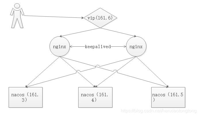

这种虚拟ip的方法就是没有使用到负载均衡,访问的仍然是某一个节点的nacos服务,只不过形成了主从备份,提供了高可用。那既可以提供高可用,又可以提供负载均衡的办法可能有的朋友已经想到了,如下图:
file
  • 在nacos服务的前端加上nginx或者haproxy的负载均衡器
  • 然后对负载均衡器使用虚拟ip,通过keepalived实现虚拟ip的漂移
  • 用户访问负载均衡器实现对nacos服务的访问,主nginx挂掉,虚拟ip漂移到从nginx负载均衡提供服务

  • interface 配置为我们刚刚查看的网卡的名称
