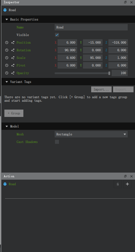

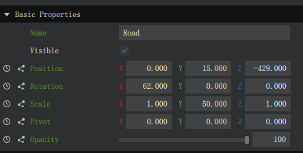

看了一下,这个道路Demo中使用了Rectangle来做基本的模型,基础属性中有以下内容;
  1. Name:元素的名称
  2. Visible:是否可见
  3. Position:元素位置
  4. Rotation:旋转
  5. Scale:比例、缩放
  6. Picot:中心点位置(待确认)
  7. Opacity:透明度
在Qt 3D Studio中尝试实现这一功能

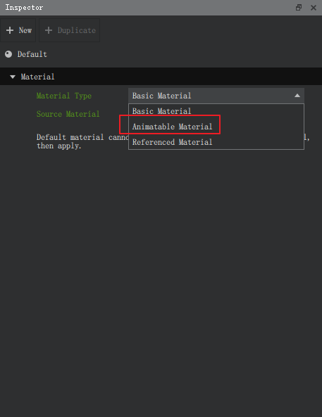

选着材质
在监视窗口的材质中,选择动画材质,这材质有三种,暂时也不知道是什么用,翻译成中文呢,就是基础材质,动画材质,参考材质???这个拿不准

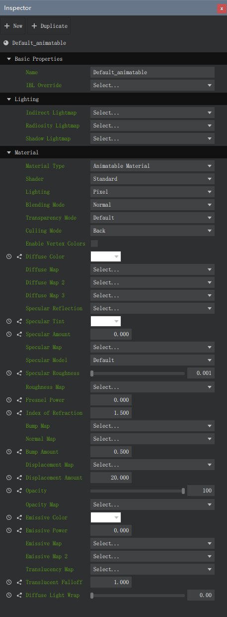

在选中以后,就可以看到所有的参数了,如从下图所示。这些参数到底都是干什么的呢,现在以我的能力,也解释不来。

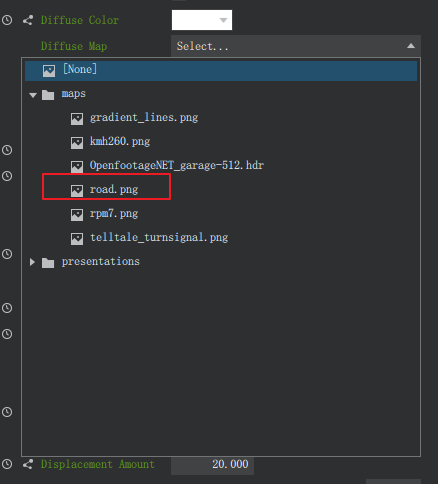

在这个界面上,目前有一个参数需要修改,Diffuse Map(漫反射贴图),这里选择Demo中提供的road贴图

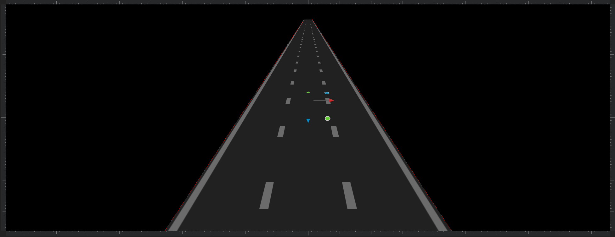

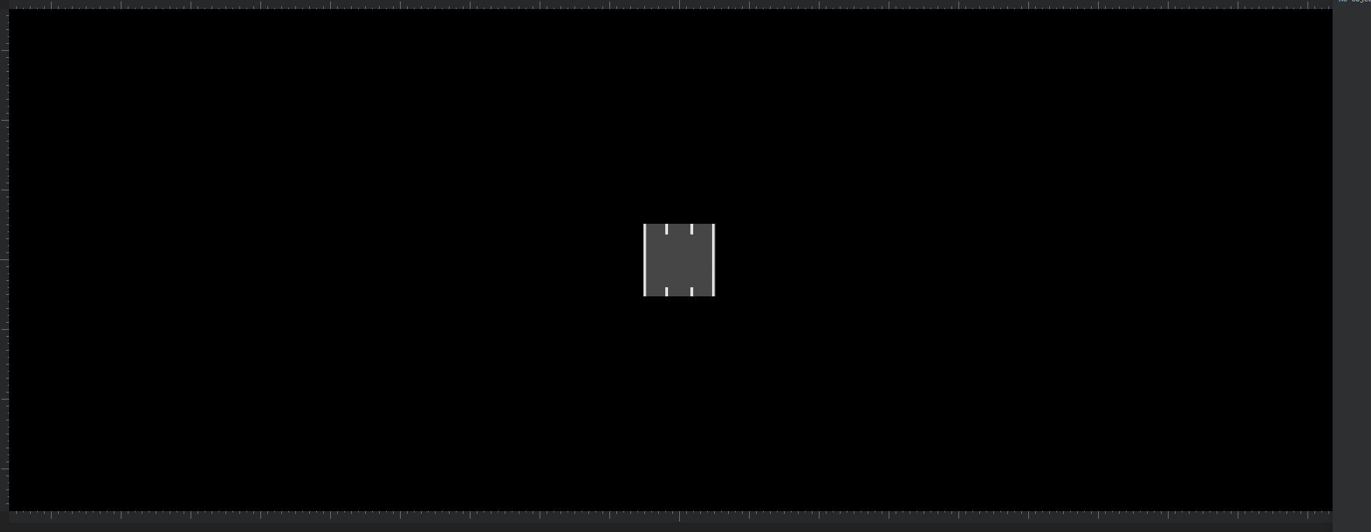

这里选择完成后,在我们的工作区上的贴图马上就显示出来了,如图所示。
稍微调整一下大小,来适应我们的窗口,把下面这些参数先调整下,整体看的顺眼就行
看下我调整后的效果

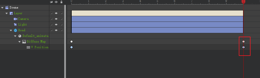

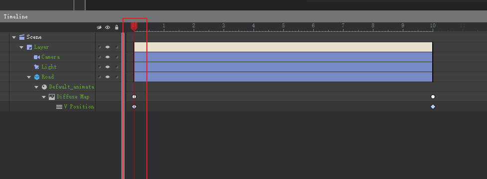

其实到这里,差不多就完成一部分了。剩下的就是怎么让他动起来,这里就需要用到关键帧了,把红色的时间轴拖到最左边。

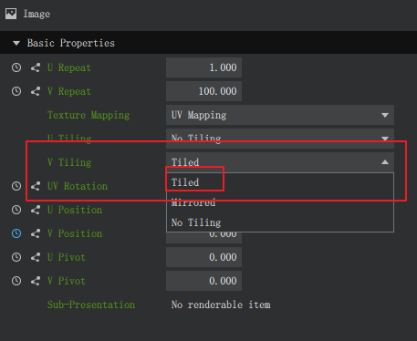

选中默认的MAP,调整右侧参数

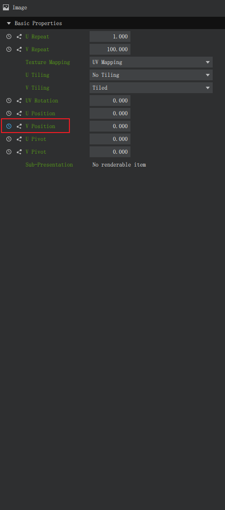

先这么选择

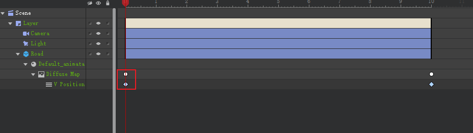

把前面的小表点一下
在时间轴上就出现了这个小圆点和小方块了

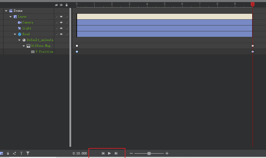

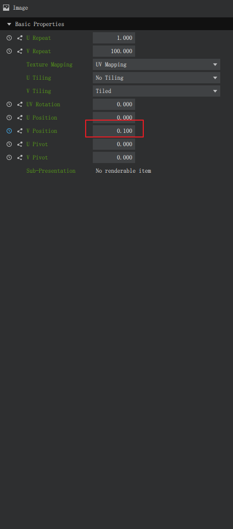

把时间轴拖到最后

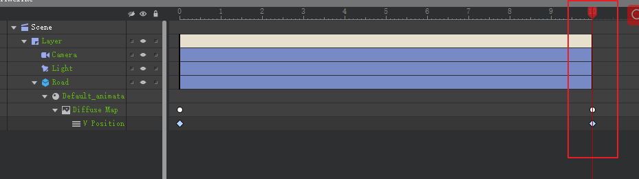

调整右侧参数
小圆点和小方块出现,这样就形成了两个关键帧
点击一下,播放,看看效果吧
