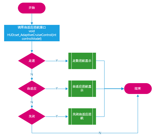

先来实现我们的定速巡航与自适应巡航。当定数巡航被激活是,HUD上面显示“[ ]”,当车辆检车到前方车辆切换自适应巡航时,图中[]中小汽车图标出现,表示当前工作模式为自适应巡航。当前车消失是,小汽车图标消失,表示切换为定速巡航模式,以我们给定的速度定速实行。实现方式简单,这里就不画流程图了,还是补上流程图吧
首先定义三个宏定义,用来标记巡航的工作模式如下
  1. #define ADAPTIVICRUISECONTROL_OFF 0 //巡航关闭
  2. #define ADAPTIVICRUISECONTROL_NOCAR 1 //定速巡航
  3. #define ADAPTIVICRUISECONTROL_CAR 2 //自适应巡航
不定义也可以,自己能分的清楚就可以
实现接口如下
  1. void HUD::set_AdaptiveCruiseControl(int controlModel)
  2. {
  3. switch (controlModel) {
  4. case ADAPTIVICRUISECONTROL_OFF:
  5. ui->label_car->hide();
  6. ui->label_constSpeed->hide();
  7. break;
  8. case ADAPTIVICRUISECONTROL_NOCAR:
  9. ui->label_car->hide();
  10. ui->label_constSpeed->show();
  11. break;
  12. case ADAPTIVICRUISECONTROL_CAR:
  13. ui->label_car->show();
  14. ui->label_constSpeed->show();
  15. break;
  16. default:
  17. break;
  18. }
  19. }
以上就是定速巡航和自适应巡航的显示部分,逻辑部分后面再说。

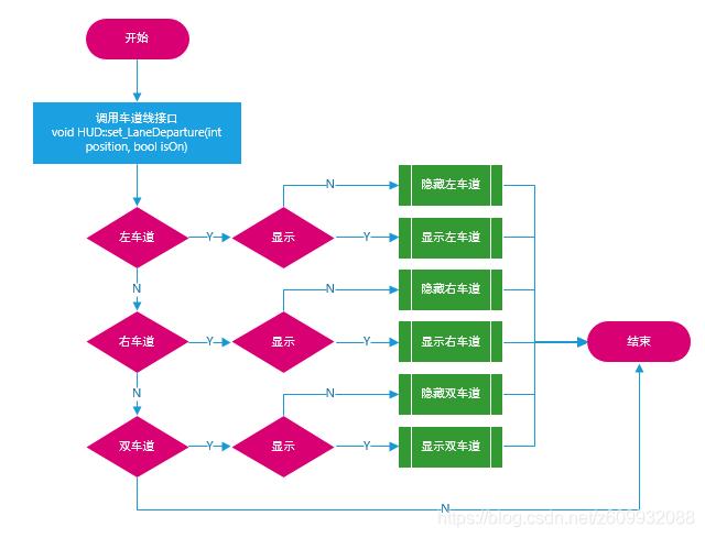

车道偏离与上面实现方类似,定义三个混定义表示那个车道线
  1. #define LANEDEPARTTURE_L 1 //左车道线
  2. #define LANEDEPARTTURE_R 2 //右车道线
  3. #define LANEDEPARTTURE_DOUBLE 3 //双车道线
实现接口如下
  1. void HUD::set_LaneDeparture(int position, bool isOn)
  2. {
  3. switch (position) {
  4. case LANEDEPARTTURE_L:
  5. {
  6. if(isOn)
  7. {
  8. ui->label_runLine_L->show();
  9. }
  10. else
  11. {
  12. ui->label_runLine_L->hide();
  13. }
  14. break;
  15. }
  16. case LANEDEPARTTURE_R:
  17. {
  18. if(isOn)
  19. {
  20. ui->label_runLine_R->show();
  21. }
  22. else
  23. {
  24. ui->label_runLine_R->hide();
  25. }
  26. break;
  27. }
  28. case LANEDEPARTTURE_DOUBLE:
  29. {
  30. if(isOn)
  31. {
  32. ui->label_runLine_L->show();
  33. ui->label_runLine_R->show();
  34. }
  35. else
  36. {
  37. ui->label_runLine_L->hide();
  38. ui->label_runLine_R->hide();
  39. }
  40. break;
  41. }
  42. default:
  43. break;
  44. }
  45. }

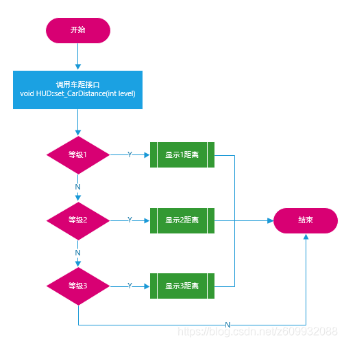

车距保持,同理定义三个宏定义用来表示当前的距离等级,这里我试用了距离等级这个东西,HUD上面的三个矩形表示的是三个范围,而不是三个具体的值,所以我用了距离等级,呵呵呵。
  1. #define CARDISTANE_1 1 //距离1离前车太近
  2. #define CARDISTANE_2 2 //距离2离前车存在隐患
  3. #define CARDISTANE_3 3 //距离3离前车安全
实现接口如下
  1. void HUD::set_CarDistance(int level)
  2. {
  3. switch (level) {
  4. case CARDISTANE_1:
  5. ui->label_scale_1->show();
  6. ui->label_scale_2->hide();
  7. ui->label_scale_3->hide();
  8. break;
  9. case CARDISTANE_2:
  10. ui->label_scale_1->show();
  11. ui->label_scale_2->show();
  12. ui->label_scale_3->hide();
  13. break;
  14. case CARDISTANE_3:
  15. ui->label_scale_1->show();
  16. ui->label_scale_2->show();
  17. ui->label_scale_3->show();
  18. break;
  19. default:
  20. break;
  21. }
  22. }
