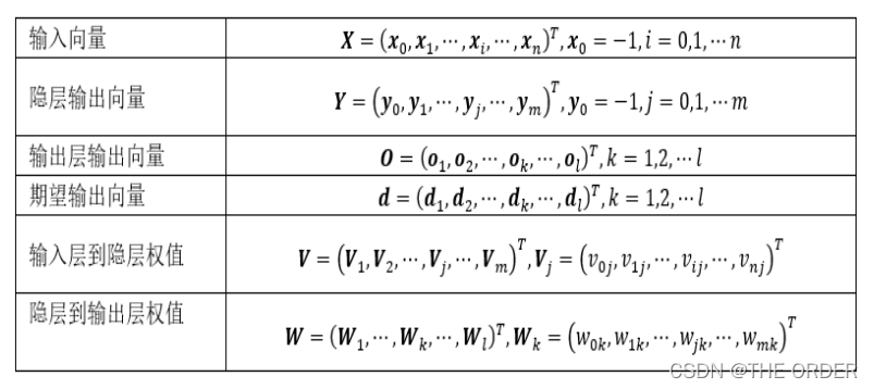

2 网络结构
其中的向量定义如下

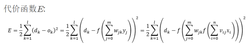

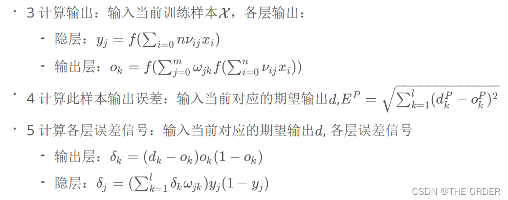

3 研究步骤-输出
研究步骤-代价函数

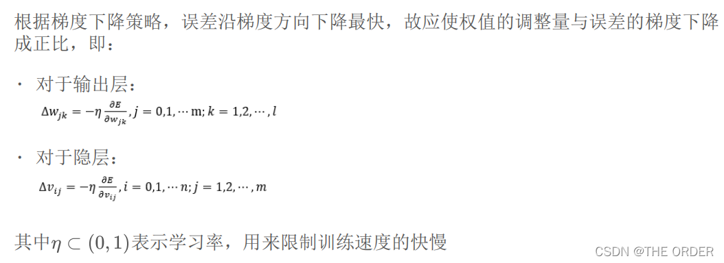

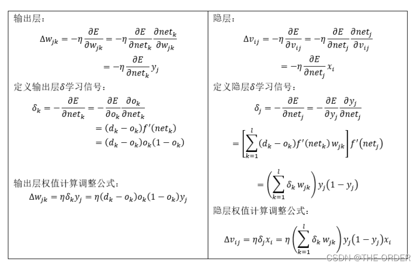

· 3 权值调整:
这里我们用代价函数E来描述网络误差,使用随机梯度下降(SGD,Stochastic
Gradient Descent)策略, 以代价函数的负梯度方向对参数进行调整。每次只针对
一个训练样例更新权值。这种算法被称作误差逆传播(error Back Propagation)算
法,简称标准BP算法
研究步骤-梯度下降反向调整权值
4 bp算法推导

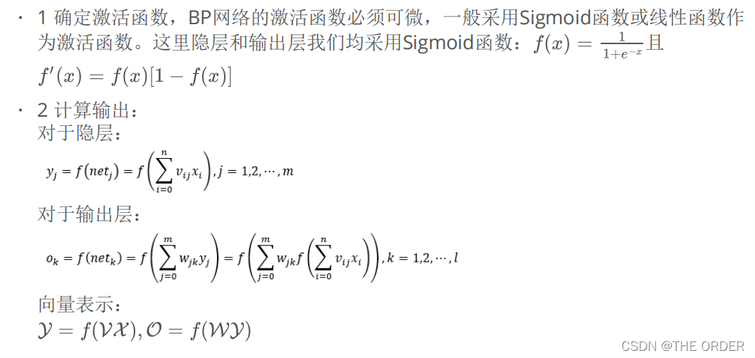

学习算法步骤——计算

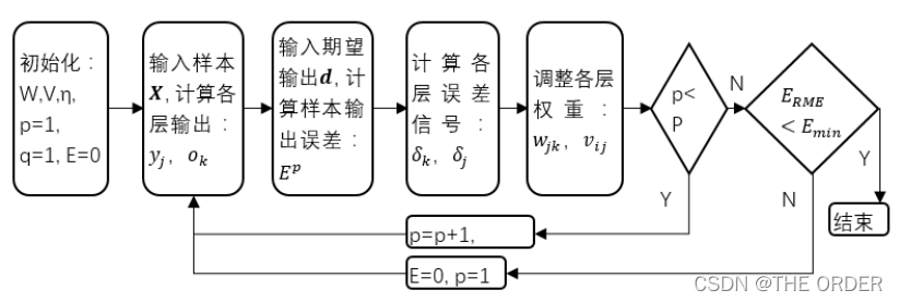

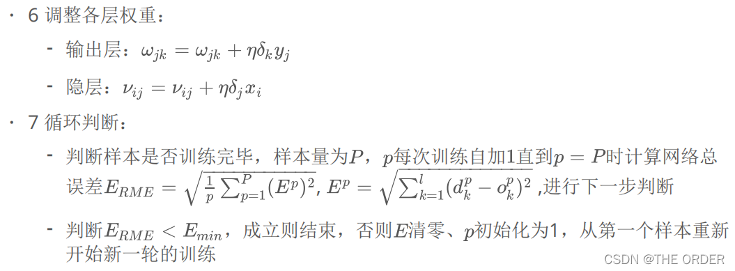

学习算法步骤——调整权重、循环:
6 学习算法步骤——流程图
