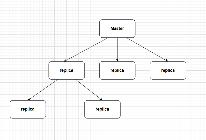

主从拓扑架构
master 用来写操作,replicas 用来读取数据,适用于读多写少的场景。而对于写并发量较高的场景,多个从节点会导致主节点写命令的多次发送从而过度消耗网络带宽,同时也加重了 master 的负载影响服务稳定性。
replica 可以接受其它 replica 的连接。除了多个 replica 可以连接到同一个 master 之外, replica 之间也可以像层叠状的结构(cascading-like structure)连接到其他 replica 。自 Redis 4.0 起,所有的 sub-replica 将会从 master 收到完全一样的复制流。
当 master 需要多个 replica 时,为了避免对 master 的性能干扰,可以采用树状主从结构降低主节点的压力。

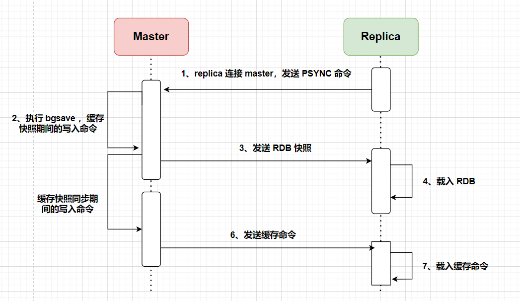

全量同步
  1. replica 连接 master,发送 PSYNC 命令;
  2. master 执行 bgsave 开启一个后台保存进程,以便于生产一个 RDB 文件。同时它开始缓冲所有从客户端接收到的新的写入命令。
  3. 当后台保存完成时, master 将数据集文件传输给所有的 replica,并在发送期间继续记录被执行的写命令;
  4. replica 收到 RDB 文件之后,丢弃所有的旧数据,然后加载新文件到内存;
  5. replica 加载完成后,通知 master 发送所有缓冲的命令给 replica,这个过程以指令流的形式完成并且和 Redis 协议本身的格式相同;
  6. replica 开始接收命令请求,并执行来自 master 缓冲区的写命令。
注意:SYNC 是一个旧协议,在新的 Redis 中已经不再被使用,但是仍然向后兼容。因为它不允许部分重同步,所以现在 PSYNC 被用来替代 SYNC。
