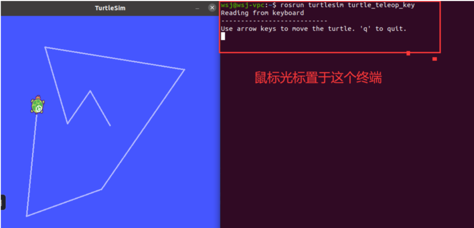

注:这三行代码需要在三个终端中分别输入,若ROS安装成功,则可以通过键盘的方向键控制小海龟的运动。另外需要注意的是,在控制海龟运动时要保证自己在启动海龟控制节点(即第三步)这个终端,否则是无法控制的(自己吃过这个亏)。现把控制海龟运动的结果展示,如下图所示:

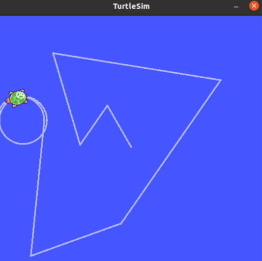

rostopic pub -r 10 /turtle1/cmd_vel geometry_msgs/Twist "linear: x: 1.0 y: 0.0 z: 0.0 angular: x: 0.0 y: 0.0 z: 1.0"上述命令中-r 10表示以每秒10次的频率发布话题,(若无-r 10,则小海龟运动一段距离后就会停下)geometry_msgs/Twist表示消息结构,其后面的内容是具体数据(包括角速度、线速度)。运行上述代码的结果如下:小海龟做圆周运动。

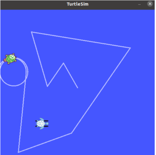

rosservice call /spawn "x: 3.0 y: 3.0 theta: 0.0 name: 'turtle2'"上述代码发布服务请求,生成一个坐标在(3,3)位置的海龟turtle2,运行结果如下:

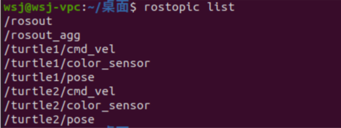

产生turtle2后,我们可以再次使用rostopic list 来查看话题列表,会发现话题变多了,同样我们也可以发布话题来控制海龟2的运动。

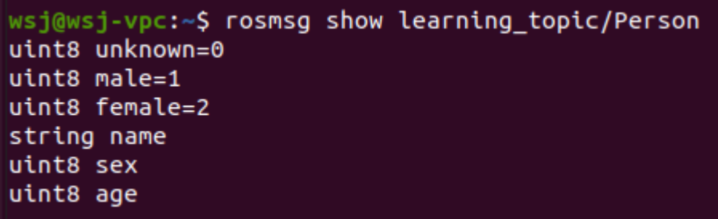

rosmsg show +消息类型显示消息结构

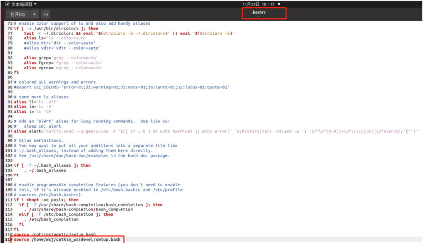

source devel/setup.bash**注:**若不想每次都设置环境变量,可将下面代码复制到.bashrc文件中,该文件为主目录下的隐藏文件(显示隐藏文件:ctrl+H)
source /home/wsj/catkin_ws/devel/setup.bash
