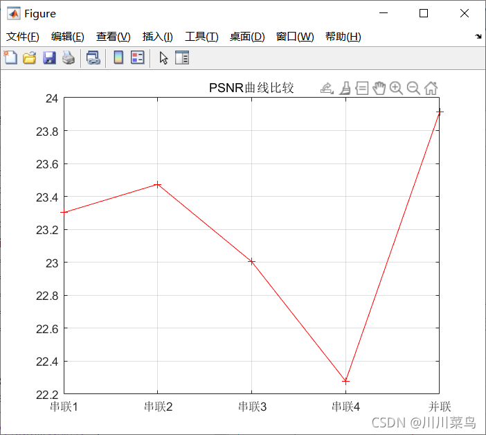

%计算PSNR值
psnr1=PSNR(XX1,e.eroded_co12);
psnr2=PSNR(XX1,e.eroded_co22);
psnr3=PSNR(XX1,e.eroded_co32);
psnr4=PSNR(XX1,e.eroded_co42);
psnr5=PSNR(XX1,Igo);
psnr_list=[psnr1 psnr2 psnr3 psnr4 psnr5];
M{1,1}=e.eroded_co12;
M{1,2}=e.eroded_co22;
M{1,3}=e.eroded_co32;
M{1,4}=e.eroded_co42;
M{1,5}=Igo;
figure
plot(1:5,psnr_list,'r+-');
set(gca,'XTick',0:6,'XTickLabel',{'','串联1','串联2','串联3','串联4','并联',''});
grid on;
title('PSNR曲线比较')
[~,b]=max(psnr_list);
result=M{1,b};

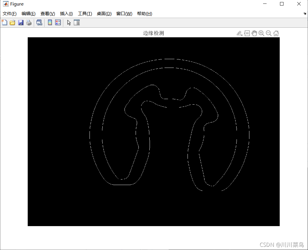

figure
result=imbinarize(result,'adaptive');
Y1=bwperim(result);%在二进制图像中查找对象的周长
imshow(Y1)
title('边缘检测')

结果:

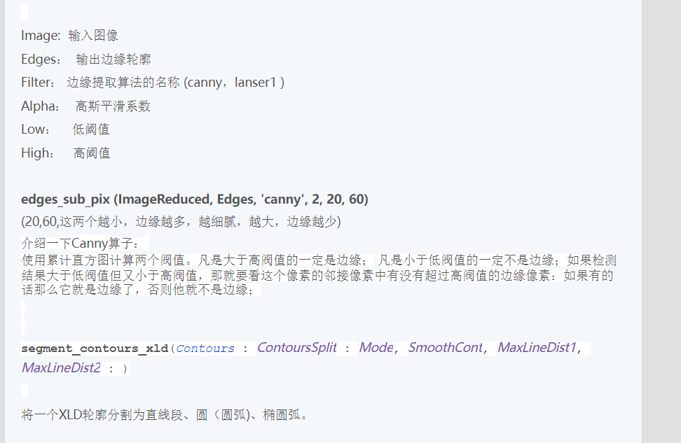

不是要提取圆弧,直线轮廓嘛,找到一个还可以的链接,自己打开看看就知道了,具体怎么实现应该可以根据对应的函数百度,自己去实现:
http://blog.sina.com.cn/s/blog_c01c55220102ypsx.html

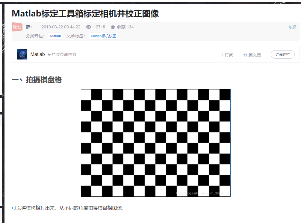

第二问
图像校正简直如法炮制,直接参考链接:
https://blog.csdn.net/weixin_38285131/article/details/88732879
  • 1

主要用到了什么?HALCON根据我的提示去领悟吧。(百度啊)
