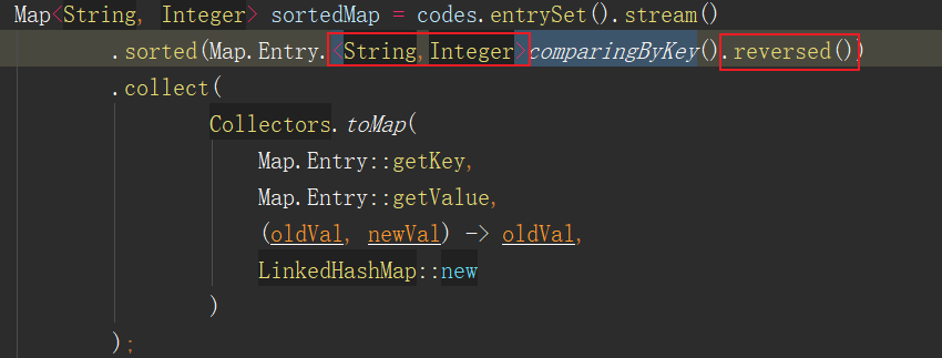

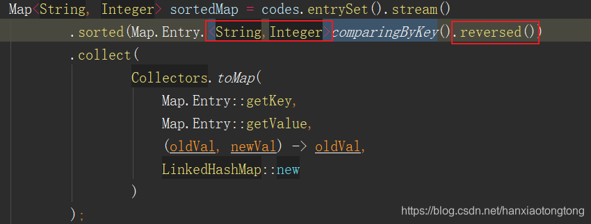

如果希望按照键进行逆向排序,加入下图中红色部分代码即可。
