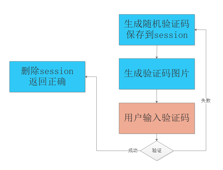

二、session存储验证码
图中蓝色为服务端、澄粉色为客户端。
这是一种最典型的验证码实现方式,实现方式也比较简单。
- 应用服务端随机的生成验证码文字
- 将验证码文字存到session里面
- 根据验证码文字生成验证码图片,响应给客户端
- 检查用户输入的内容与验证码谜底是否一致
这种实现方式的优点就是比较简单,缺点就是:因为一套应用部署一个session,当我们把应用部署多套如:A、B、C,他们各自有一个session并且不共享。导致的结果就是验证码和图片由A生成,但是验证请求发送到了B,这样就不可能验证通过。

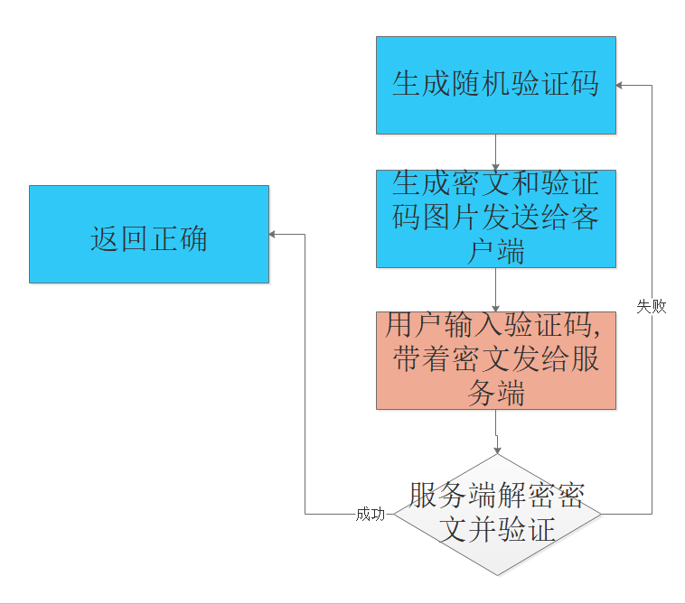

四、基于对称算法的验证码
可能出于主机资源的考虑,可能出于系统架构的考量,有些应用是无状态的。
- 什么是无状态应用:就是不保存用户状态的应用。
- 什么是用户状态:比如当你登陆之后,在session中保存的用户的名称、组织等等信息。
- 所以可以简单的理解,无状态应用就是无session应用。当然这并不完全准确。
那么对于这些无状态的应用,我们就无法使用session,或者换个说法从团队开发规范上就不让使用session。那么我们的验证码该怎么做?
- 同样,首先要生成随机的验证码(谜底),但是不做任何存储操作
- 将谜底(验证码文字)加上时间串、应用信息等组成一个字符串进行加密。必须是对称加密,也就是说可以解密的加密算法。
- 生成验证码图片,并与加密后的密文,通过cookies一并返回给客户端。
- 当用户输入验证码提交登录之后,服务端解密cookies中的密文(主要是验证码文字),与用户的输入进行验证比对。
这种做法的缺陷是显而易见的:实际上就是将验证码文字在客户端服务端之间走了一遍。虽然是加密后的验证码文字,但是有加密就必须有解密,否则无法验证。所以更为稳妥的做法是为每一个用户生成密钥,并将密钥保存到数据库里面,在对应的阶段内调用密钥进行加密或者解密。
从密码学的角度讲,没有一种对称的加密算法是绝对安全的。所以更重要的是保护好你的密钥。正如没有一把锁头是绝对安全的,更重要的是保护好你的钥匙。
