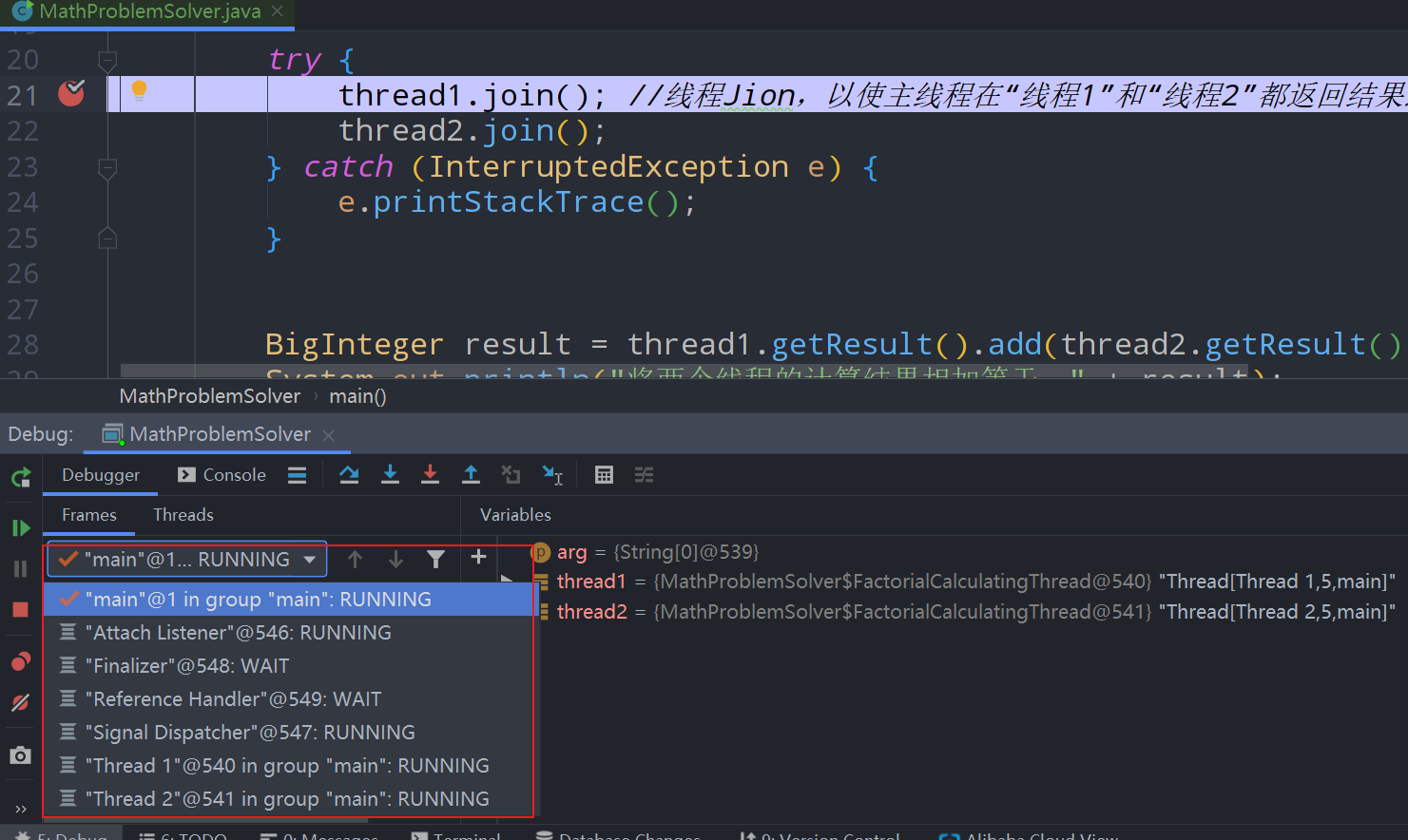

调试工具窗口的“Frames”面板包含一个下拉菜单。它的关注点在:由于断点而导致暂停的线程,并显示这些线程的调用堆栈信息。在下图中,断点位于main()方法中如图所示的位置,Frame向我们显示了主线程的调用堆栈。
如果要检查其他线程的调用堆栈,则可以从下拉列表中进行选择。

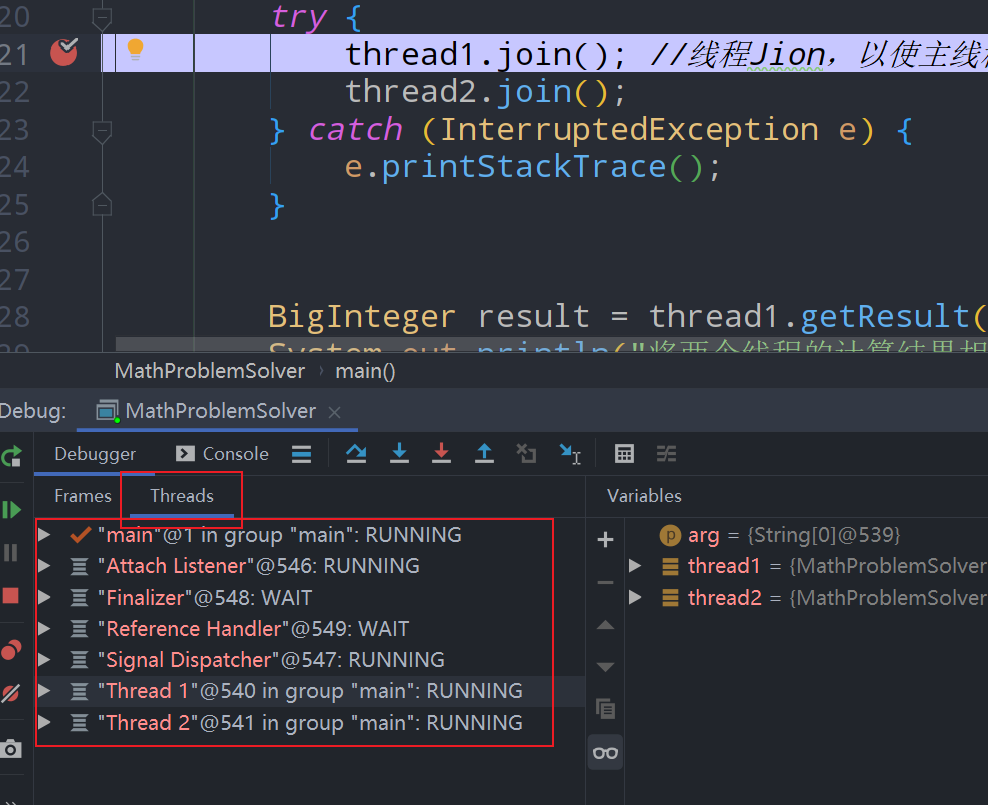

Thread面板显示当前处于活动状态的所有线程。参考上面的代码,我在thread1.join()添加了一个断点。当应用程序在该断点处暂停时,我们应该在此窗格中至少看到三个线程-“main”,“Thread 1”和“Thread 2”(请看下面的屏幕截图)。您可以双击每个线程以观察其调用堆栈。

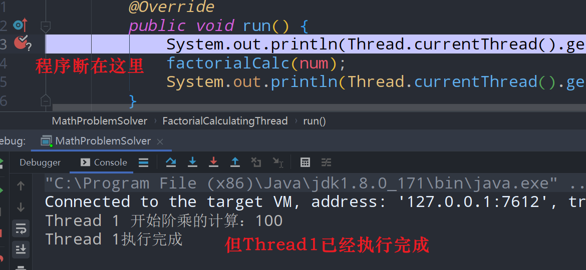

假设我正在解决该程序中的错误,并且我只需要在“Thread 2”开始运行时就暂停执行。这表明我需要在FactorialCalculatingThread的run()方法的第一行上添加一个断点。因为我们开启的两个线程使用的是同一段代码,所以我们会遇到一个问题-使用该段代码的所有线程遇到断点都将被挂起,包括应用程序的“Thread 1”和“Thread 2”。我不希望两个线程都暂停。该怎么做?

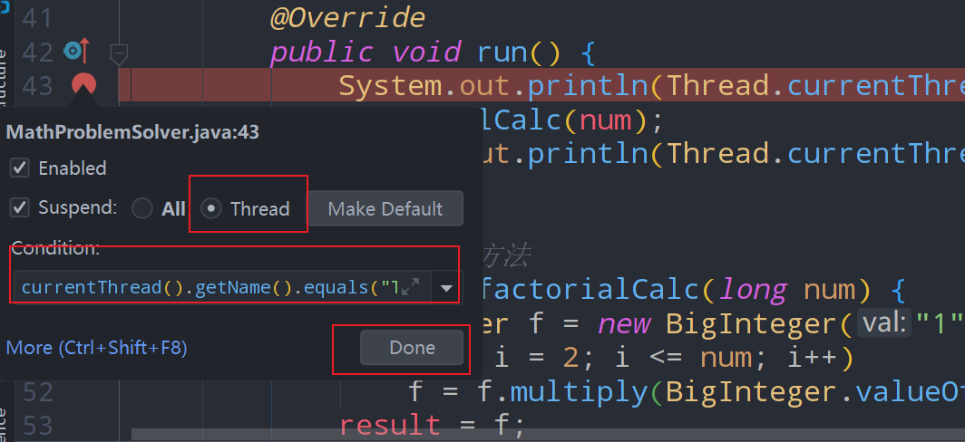

我们可以使用条件断点功能。添加断点后,右键单击它,选中“suspend”并选择“Thread”。然后我们添加条件currentThread().getName().equals("Thread 2"),如下面的屏幕快照所示。此条件确保调试器仅在当前线程的名称为“Thread 2”时才暂停当前线程:

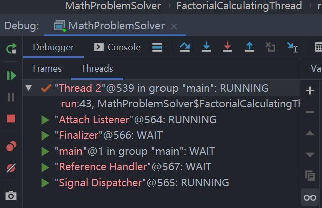

现在执行调试程序,当应用暂停时,仅“Thread 2”被暂停。您可以通过以下步骤确认“Thread 1”已执行并且没有被挂起:
1.在控制台中,您可以通过日志来验证“Thread 1”已运行并退出。
2.在“Thread”面板中,可以看到此时已经没有“Thread 1”,已经运行完成了!
