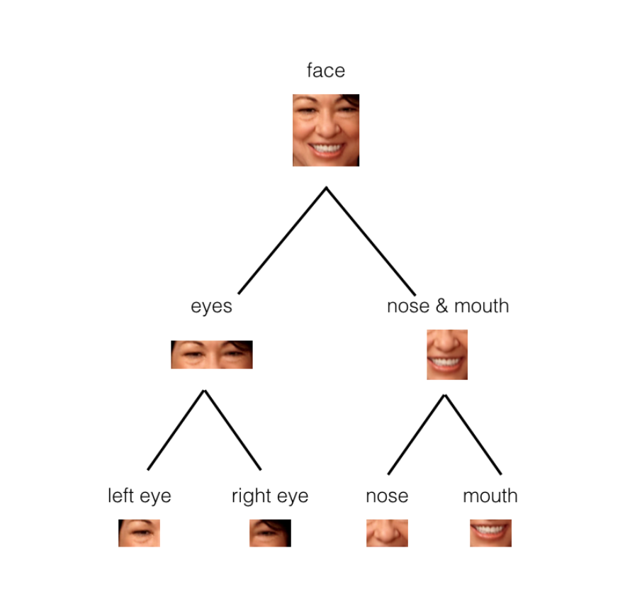

胶囊网络由父节点和子节点组成,这些节点构成了对象的完整样貌。
在上述示例中,模型能够识别叶节点中的人脸部分(眼睛、鼻子、嘴等),然后在父节点中形成更完整的人脸部分。

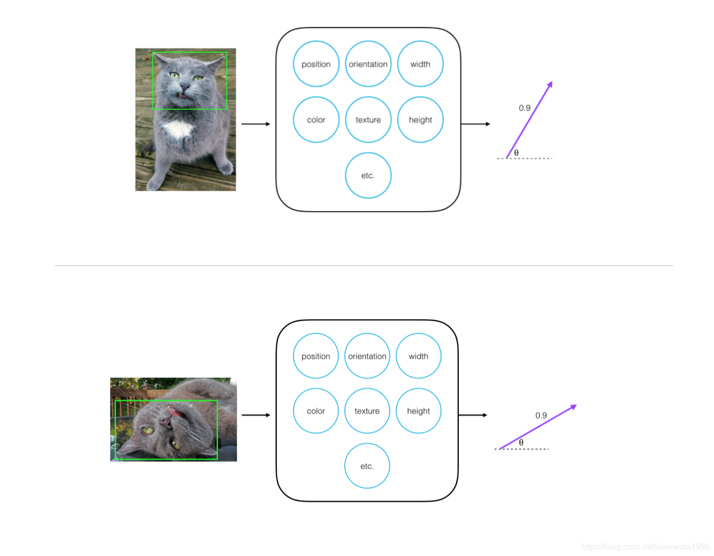

什么是胶囊
胶囊实际上是节点集合,每个节点都包含关于特定部分的信息,例如宽度、方向、颜色等特性。注意,每个胶囊都输出一个向量,该向量由大小和方向组成。
- 大小 (m) = 某个部分存在的概率;值在 0 到 1 之间。
- 方向 (theta) = 某个部分的状态。
我们可以对这些输出向量执行数学运算并构建一个解析树,最终识别出由多个小部分组成的完整对象。
大小是一个特殊的属性,即使对象朝着不同的方向,大小也应该很大,如下图所示。

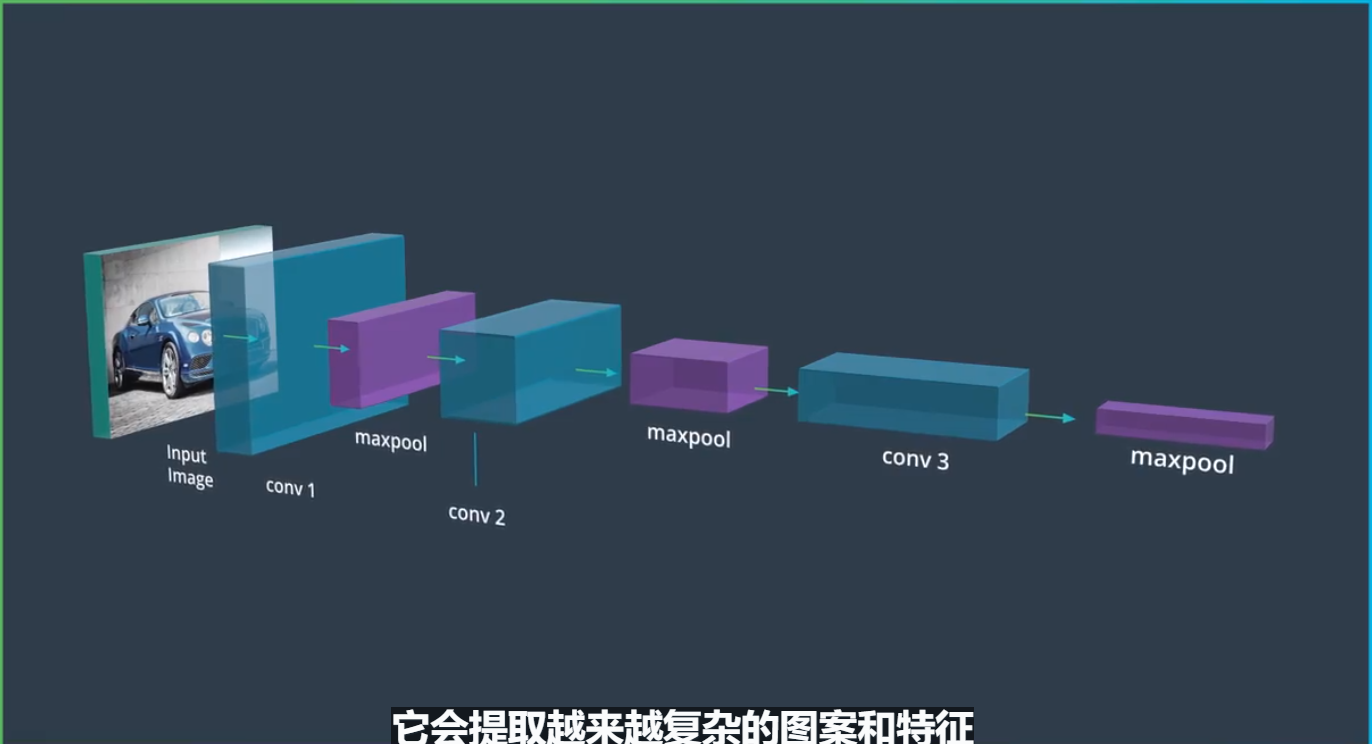

增加深度
pytorch层级
卷积层,通常我们在PyTorch 中使用 nn.Conv2d
定义卷积层,并指定以下参数:
nn.conv2d(in_channels, out_channels, kernel_size, stride=1, padding=0)
in_channels 是指输入深度。对于灰阶图像来说,深度 = 1
out_channels 是指输出深度,或你希望获得的过滤图像数量
kernel_size 是卷积核的大小(通常为 3,表示 3x3 核)
stride 和 padding 具有默认值,但是应该根据你希望输出在空间维度 x, y 里具有的大小设置它们的值
